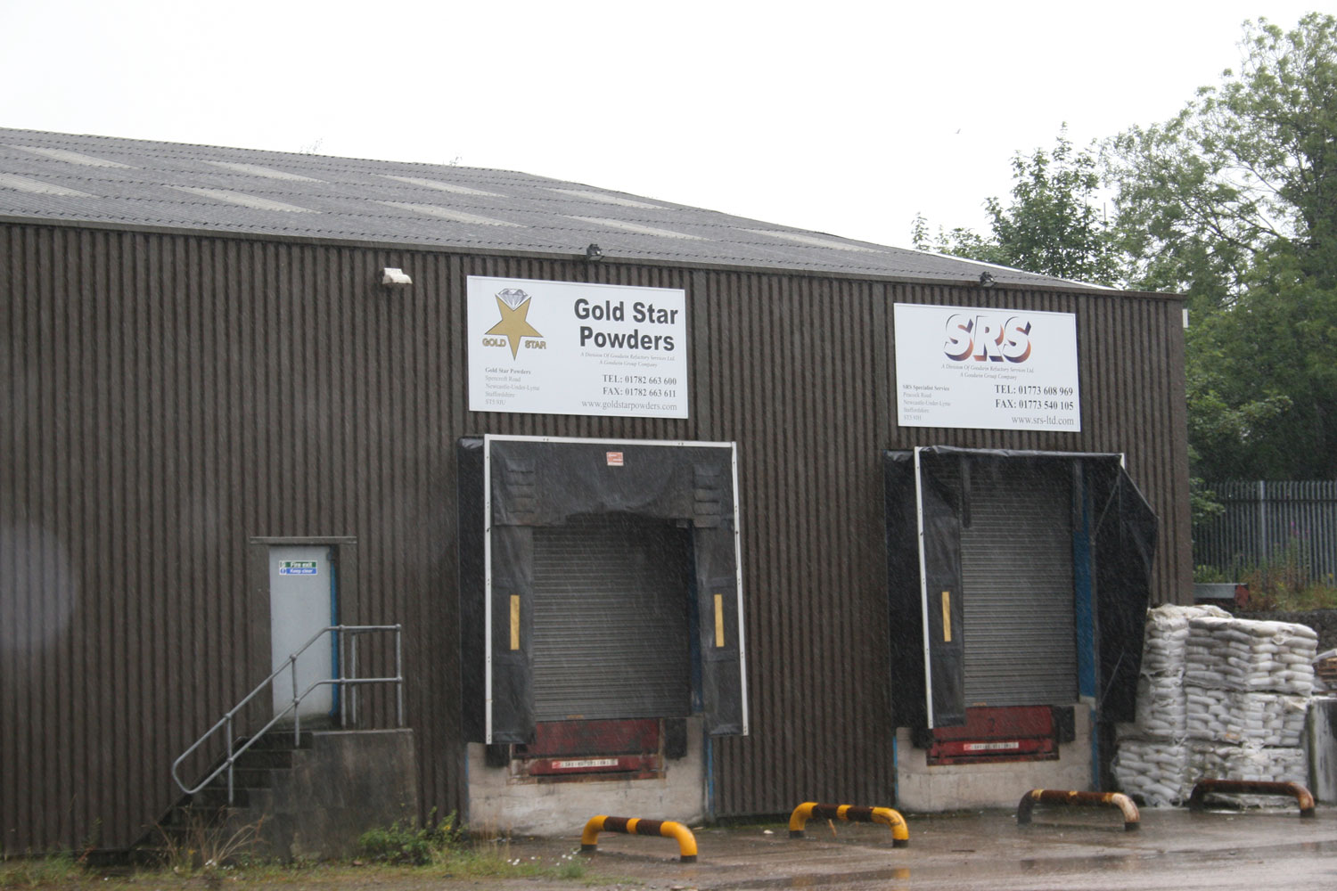

Формомассы SRS, которая была раньше, больше нет и вероятно уже не будет.
Как Вы вероятно знаете, компанию SRS купил ее конкурент - владельцы компании Gold Star Powders (Hoben). Некоторое время назад, бывший директор и хозяин SRS, отработав там положенное по контракту, покинул ее.
То, что произошло после окончания этой сделки, вкратце выглядит так: Производство SRS и Hoben теперь находится в одном месте, все массы делаются на одном и том же оборудовании, по одному и тому технологическому циклу, с одинаковыми плюсами и минусами. И с одинаковой системой контроля качества (мне представляется - с ее полным отсутствием). Это теперь касается всех формомасс марок GoldStar и Whipmix, а также SRSовских брендов - Eurovest, Classic, Silk  и пр.
Они просто рассыпаются в разную упаковку, на которую нанесены разные бренды.
После описанных событий качество и свойства всех формомасс SRS кардинально изменились. Изменились настолько сильно, что мы решили отказаться от продажи этой формомассы вообще. То же самое, кстати, касается воска и резины - новый хозяин разорвал отношения со старым партнером по резинам, а поставщик воска также сменил своего хозяина и новый никак не может воссоздать первоначальное качество воска SRS. Главное конкурентное преимущество продукции SRS - стабильное качество при адекватной цене, как-то незаметно исчезло. Мы вынуждены были искать новых поставщиков (по резинам мы вернулись к производителю, который делал резины для SRS, сохранив весь СРСовский ассортимент и качество, по остальным товарам работа еще не закончена, но мы уже многое сделали. Когда будет все готово - поделюсь информацией.

Это как раз была первая ласточка от Голдстара. Полный контейнер массы (22 тонны), которая не схватывалась за 3 часа. Характерного кремового цвета.
