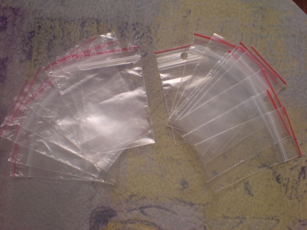

Продают в упакцентрах пакетики для упаковки всех размеров. Я себе купил сто штук маленьких и все в них храню. И не надо мудрить.

идея хорошая но острые края тех же отходов просто проткнуть может и все просыплется ! а камни в чём хранить ! ведь мелкие по 1 мм теже фиониты или сваровски или даже меньшее мм доставать не удобно !

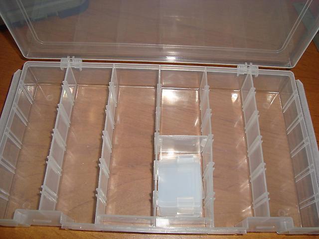

Просто для камней и прочей мелочовки использую вот такие коробки с перегородками, которые можно купить в любом хозмаге. Размер отделений настраиваемый, так что и для штихелей у меня такой есть.

отличная коробка ! надо прикупить ! а то у меня штихеля просто на полке в рядок пылятся !

Aleksandr-kazan, у меня такие под крупные камни от 3 мм, раньше ложил все, но 1 мм бывает вылазиет в щели внизу перегородки они разбалтываются современем., а один раз короб упал и камешки все перемешались в коробке через верхнюю щель так как крышка вплотную не прижимает. Плюс один-ничего не рассыпалось
Перегородки можно проклеить, что бы не люфтили и не двигались в направляющих. На крышку приклеить поролон, чтоб через перегородки не прыгали камни... :brows:

можно, но тогда ящик теряет свою универсальность.

Пакетики ,что показал вам Александр это самый идеальный вариант для готовых изделий,они как будто бы для них и придуманы,складываешь все изделия в отдельный пакетик,а их уже ахапкой в такой же только большой.Насчёт камней тоже можно хранить в них,но бывает что шипом пробивает пакетик,он очень мягкий,а вот если кто покупал в серьёзных канторах брюллики,тот видел ,что они в таких же пакетиках,но они гораздо жёще и прочнее и на них пропечатанна фирма и характеристики камней.
