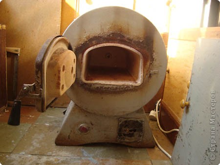

Привет всем!
имею вот такую печь:
Хочу к ней прикрутить контроллер температуры, чтоб цикл прокалкиопок можно было пользоваться в автоматичемком режиме.

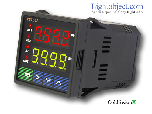

Хотел взять что то вроде вот этого:
http://www.ebay.com/itm/Dual-Digital-F-C-PID-Temperature-Control-Controller-/350384161137?pt=LH_DefaultDomain_0&hash=item5194860171
А он нифига не поддерживает программирование для циклов прокалки.

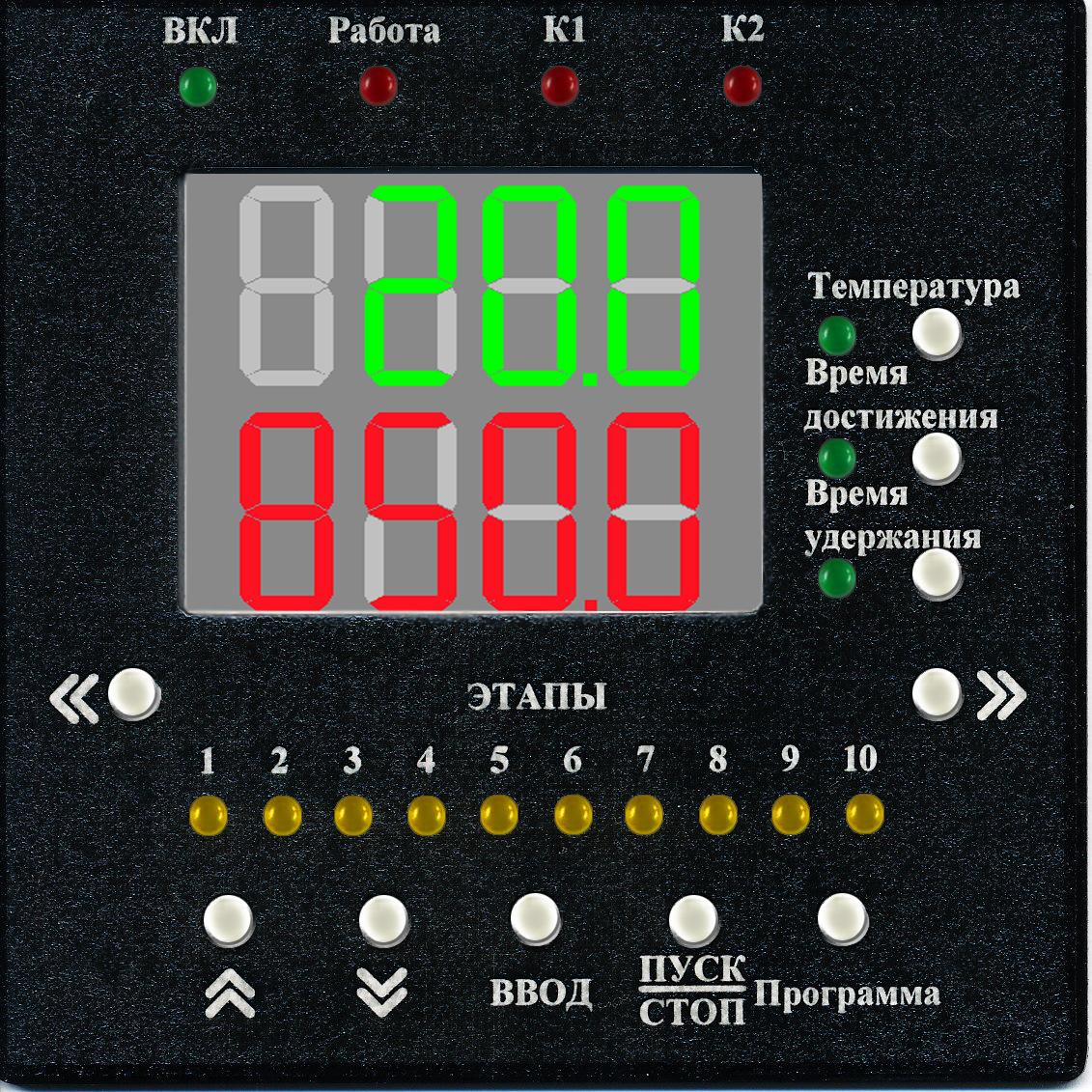

Очень простой в программировании контроллер МИКОНТ 10/10, имеющий 10 программ по 10 полок (шагов-этапов).Возможность отслеживания в работе заданной и истинной температуры. Корректировка под любую печь и любую загрузку (по весу, объему, типу формассы) Инструкция- 3 страницы. Размер 96х96
