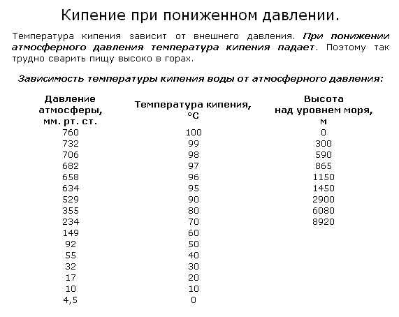

кипеть вода
Пойдём на вакууме кофе варить  :)   :)   :)
Нашёл в нете для понимания процесса
Изменено: далынин - 02.03.2013 12:31:45
Я Ваня. Я Донбасс....
при температуре в 20 градусов, при пониженом давлении у молекул хватает кинетичесско энергии чтобы кокинуть жидкость, и давления пара хватает для образования внутри "жыдкости" пузырьков насыщеного пара, которые потом превращаются в корольки....
ни в какие корольки они потом не превращаются, потому что при напуске атмосферного воздуха под колпак с вакуумируемой опокой эти пузырьки схлопываются до нуля.......но это при 20 цельсия и если не превышено время до схватывания
а вот если "перевакуумировать" - допустить падение температуры формомассы ниже градусов примерно шести, то она становится пластилиновой, течь практически перестает и сохраняет в себе газовые пузыри до схватывания
