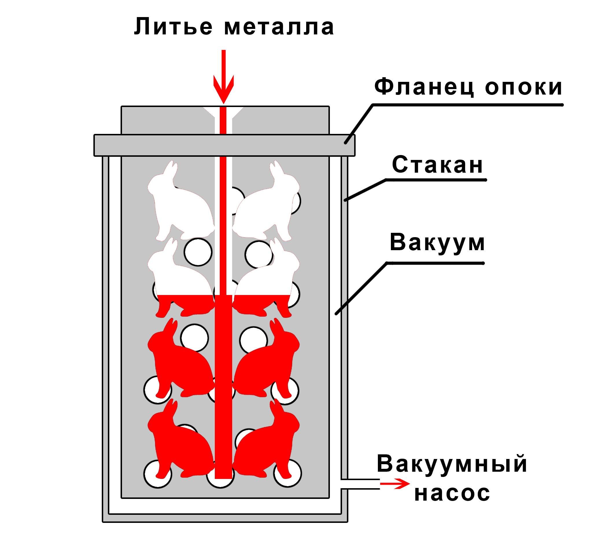

Leo, я не художник, но попытался нарисовать своё видение вакуумного стакана в двух вариантах.
Подскажите, какой из них правильный?

Miteai,
Имеют место быть  оба варианта. Если лить не с помощью литьевой машины, то по второму варианту. Он более распространен. В том числе и в литейках. Для литья серебра с некоторыми лигатурами я иногда лью по принципу изложенному в первом варианте. правда с некоторыми доработками, позволяющими лить машиной донного разлива с последующим додавливанием аргоном.
Изменено: Leo - 18.01.2013 12:49:34

Miteai,
только между фланцем опоки и стаканом нужна обязательно герметизирующая прокладка. Если конечно насос не корабельный. :)

Leo, простите меня за назойливость, но я никак в толк не возьму... Если рассматривать первый вариант, Вы металл льете до вакуума или после?
до вакуума вообще не лью. разве что изредка китайские с хлопушкой. но там вакуум почти не нужен. Вакуум подаю до заливки. За несколько секунд, потому что у меня довольно шустрый насос. Тут есть варианты . Литье в полном вакууме, литье на разнице вакуумов, литье при  вакууме снаружи опоки и избыточном давлении со стороны заливной горловины. Во всех случаях заканчиваю опрессовкой аргоном с падением последней капли металла в опоку. есть и еще варианты. но они более редкие

Miteai,
штуцер на вакуум ный насос надо конечно выше поднять.
и перемычки все таки снизу на опоке делать...

 и на вапкумный стакан тоже фланец, чтобы была больше площадь опоры, точнее контакта, и лучше схватывало....
и фильтр между штуцером и насосом не помешает однако. хоть бензиновый, хоть какой...
