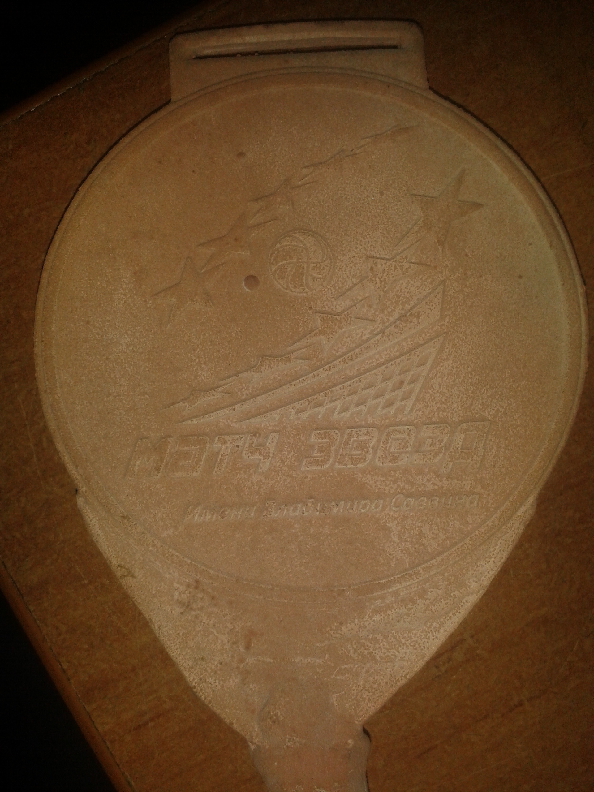

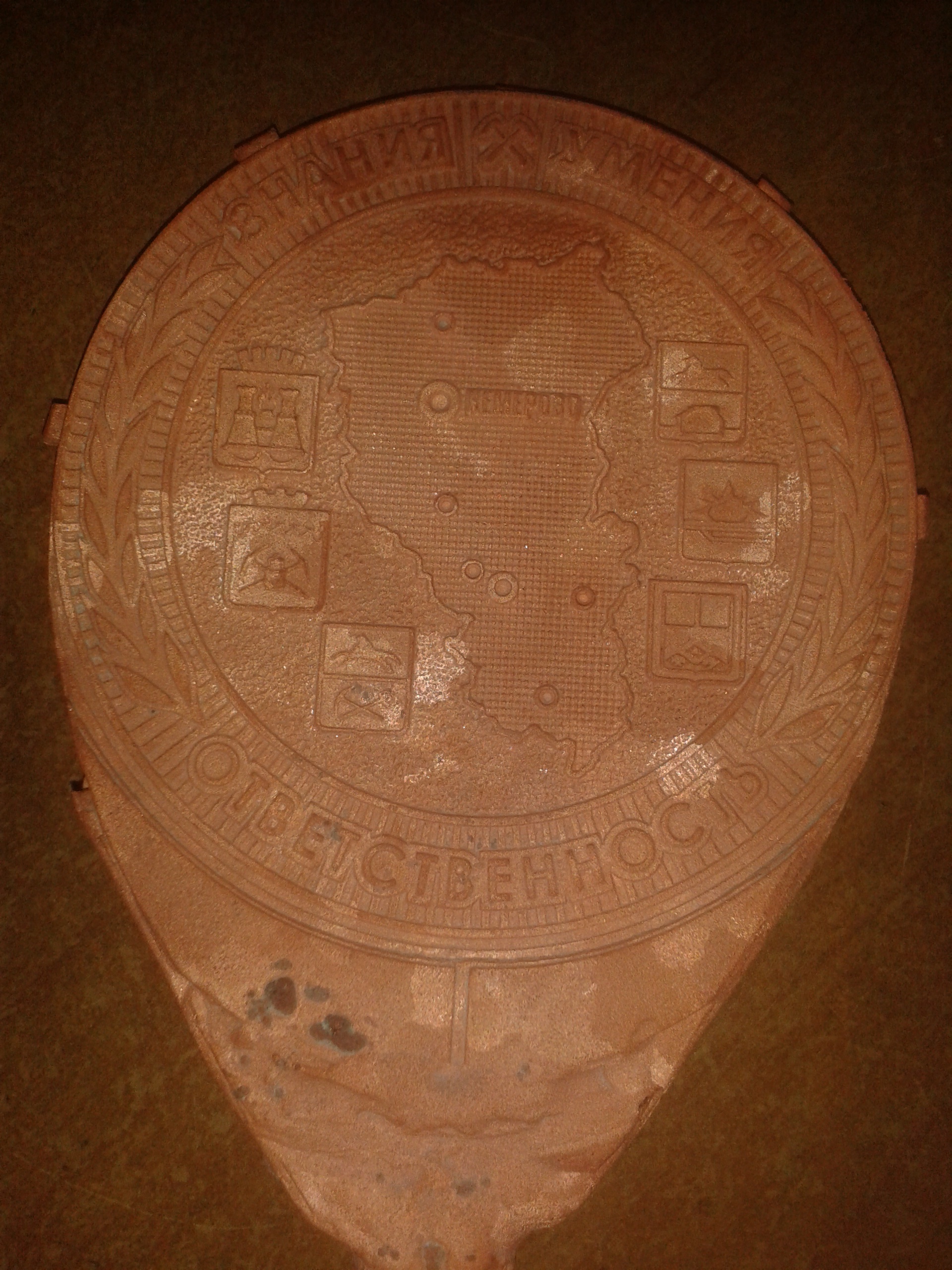

Отлили, две заготовки, одна в японской машинке под давлением и аргоном, 95%  меди и 5%  серебра, вторую в Kaya cast, 95% меди и 5% латуни Л63. Естественно, при плавке латунь дымила как бешаная...
В итоге: та, что с серебром - какая-то мутная, с наплывами, больше похоже на брак формомассы, поверхность как бархатная...Та что с латунью - розовая гладенькая и блестящая..буковки мелкие пролились отлично. Чуть позже выложу фото.

Первый - серебро 5% и медь, второй - латунь 5% и медь...
