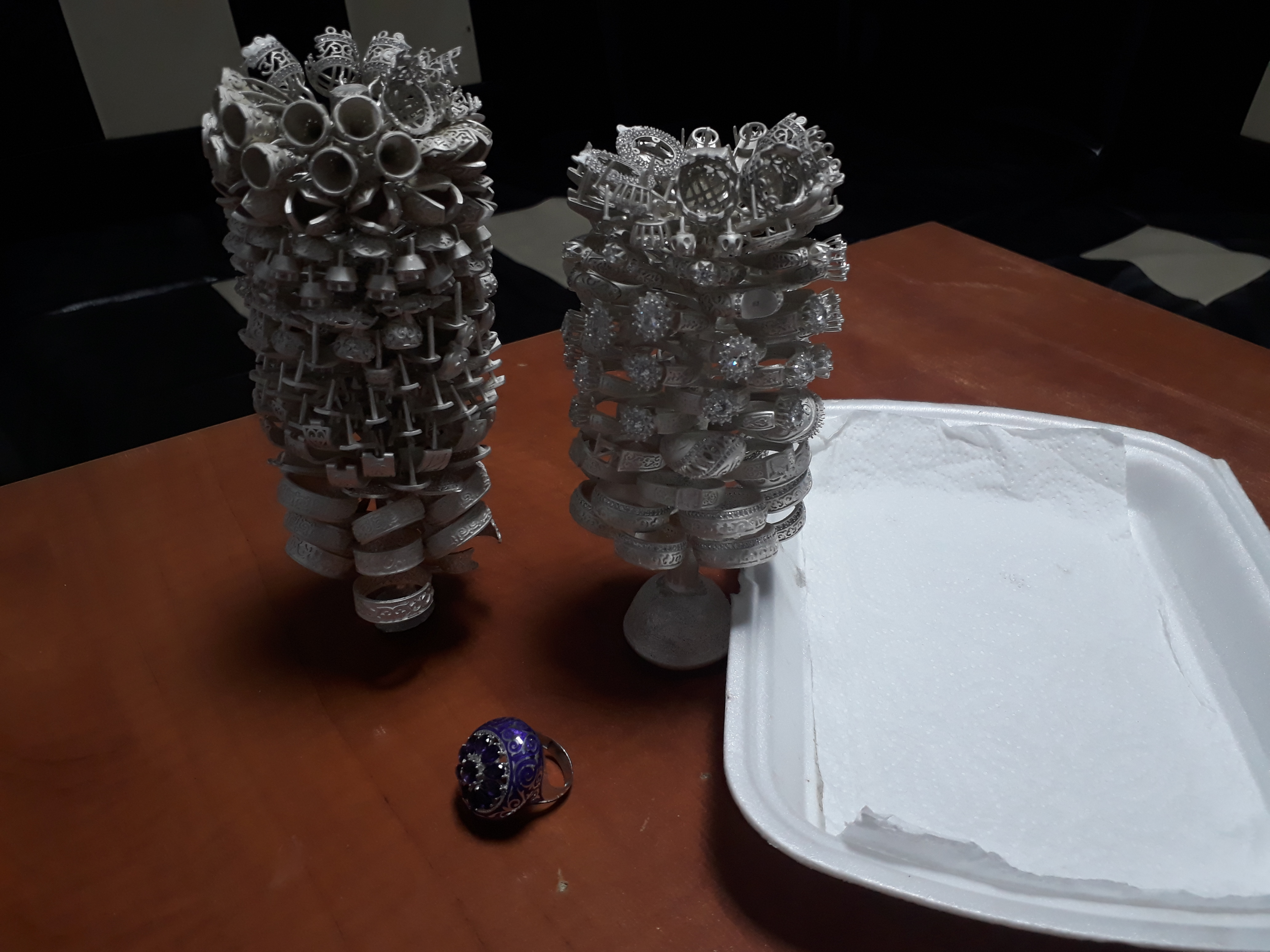

3. "это не от литейки зависита от прокладки между головой и руками)))" - А вот это обидно было. На фото образец наших елок. Это вам не литье пяти деталей, которым вы хвастаетесь. Такое и школьник способен отлить. Вес одного блока в серебре в основном в районе от 600 до 900 гр, крайне редко превышает 1 кг. Пока все это зальется на этом отстое, весь металл не только успевает потерять температуру из-за большого расстояния, но и задышаться кислородом.
Недоливы на левой елке, по всей ее высоте, говорят обо всем.
Тут даже добавить нечего.
Такое и школьник может отлить...с этим согласен на все 100
И о прокладке ,тоже ....с этим не поспоришь. ?
