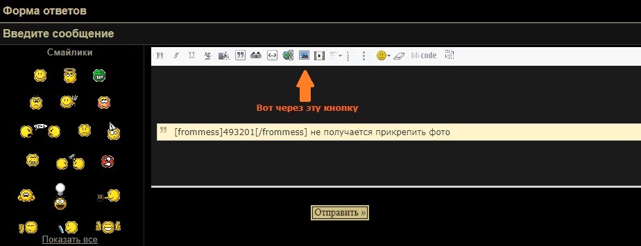

не получается прикрепить фото. Шкатулка общая высота 12 см.  Само яйцо 9х6 см. Открывается вертикально двумя створками.
