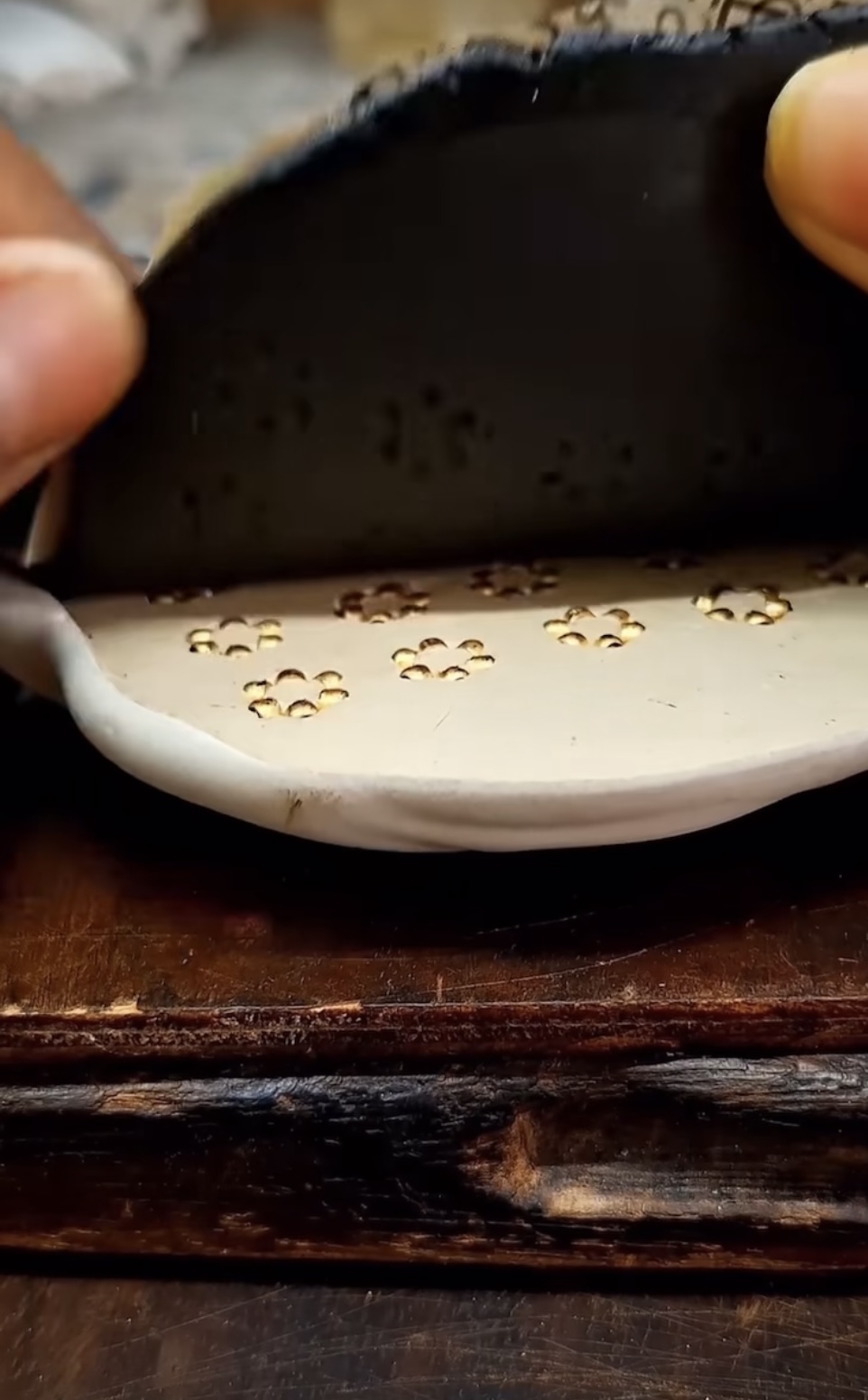

Здраствуйте! Подскажите,пожалуйста,Какую формовочную смесь использовать специально для пайки скани и основу в виде пластилина ?Восковой пластилин или специального глина ? И какая смесь?

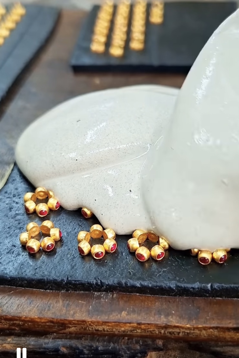

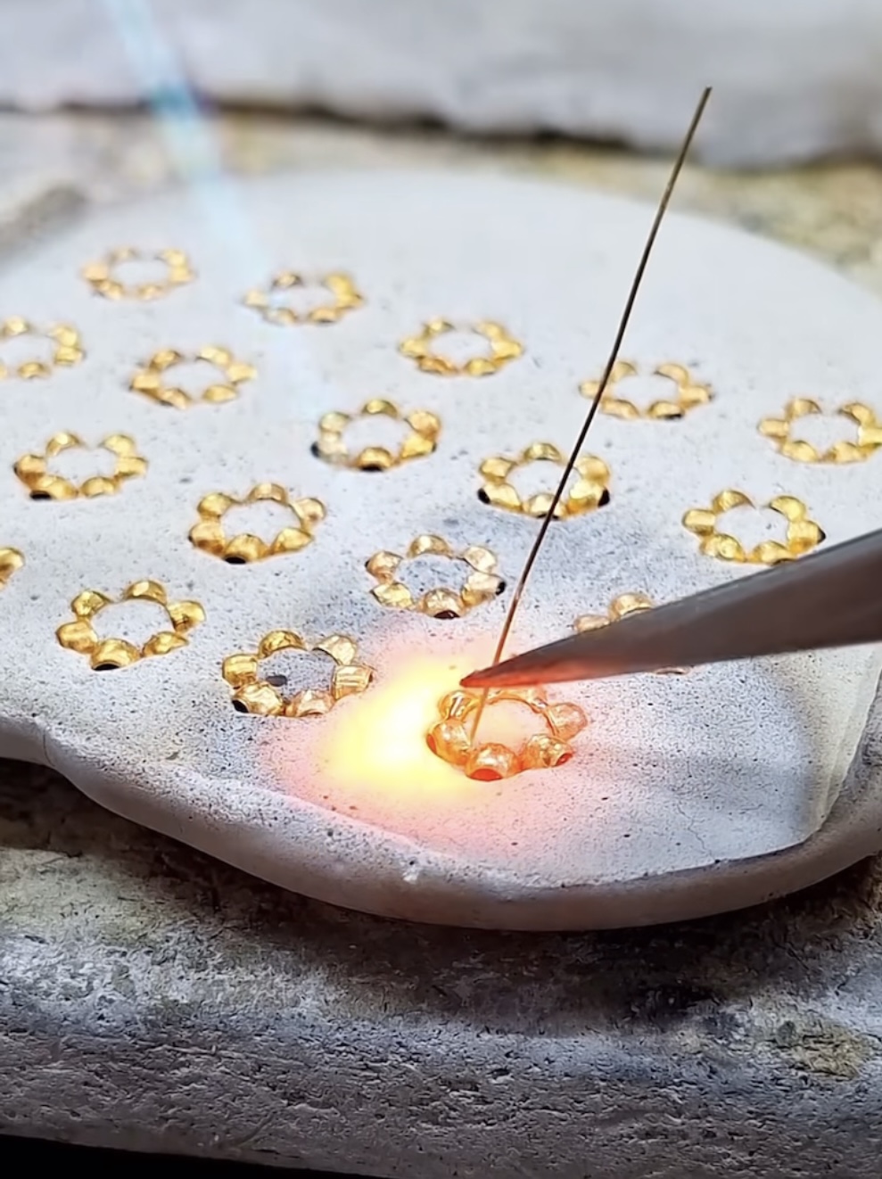

Ну тут лучше одновременно эти вещества использовать...
В пластилин потыкать элементы скани, сделать отмосточку и залить сверху гипсом...
Потом аккуратно убрать пластилин
И паяйте

Уважаемый участник форума jportal, выражаю вам огромную благодарность за интерес к теме. Будем пробовать. Просто читал про гипс: не каждый подходит для пайки скани. Не знаю почему, может, надо форму, масса, которая сразу трескается в воде, а вместо пластилина - полимерную восковую глину. Ведь товарищи индусы ничего не говорят о снимках с просторов интернета.
Ну гипс-в обиходе форммасса для литья...
Не строительный имелось ввиду
