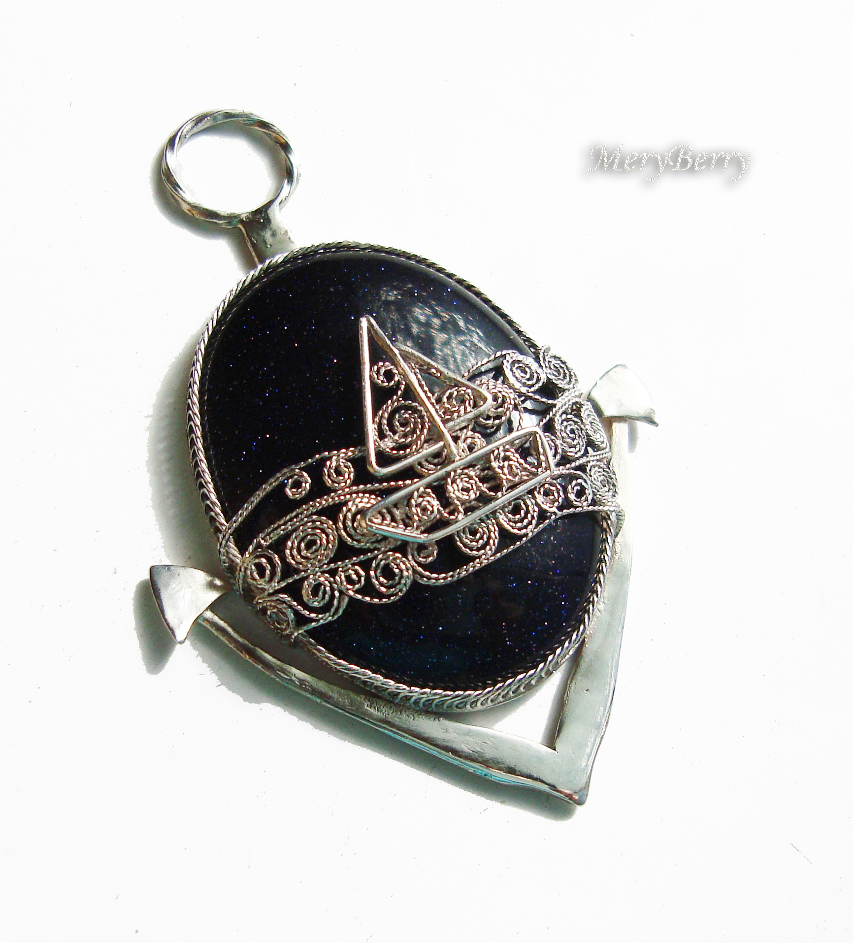

Уважаемые коллеги, посоветуйте, пожалуйста, начинающей ювелирше. Я уже обращалась с похожим вопросом и мне дали хороший совет, которым я воспользовалась. У меня был вопрос, как сделать каст из прокатанной спирали. Когда делала кулон намучилась с припаиванием спиральки к проволоке для каста. Изделие на картинке. Никак не получалось уложить проволоку плотно к спирале, она все время разъезжалась от спирали. В результате получилось не очень аккуратно и кривоватисто. Если их прибиндровывать друг к другу, то биндрат припаивается намертво и его потом без повреждения каста не оторвать. Может быть есть какая-то хитрость или приспособление?

Вечер добрый.Я много паяю кастов и разной длены под финифть .Для пайки кастовой мы используем полосу из нержавейки длиной 70-80 см и толщиной 0,5-1 мм на неё набираемых каст ибиндруем .Я пользуясь нихромом в качестве биндре он не припаевается ник касту ни к полосе на которую набран каст

Паяли по другому, без биндры.
1 этап - укладка на плитку. Нагреть плитку до темп. Плавления флюса. Нанести флюс. Уложить  спаиваемые элементы.
Покрыть флюсом. Прогреть до плавления флюса.Прижать элементы к плитке. Выровнять аккуратно иглой, подгоняя элементы друг к другу.
2 этап - Пайка. Добавить припой. Поднять температуру нагрева до растекания припоя. Если требуется, то поправлять иглой.3 этап- Снятие. Сбавить температуру нагрева таким образом, что бы флюс был еще жидким, а припой уже твердым.
Аккуратно сдвинуть спаянные элементы.
Как то так..
я вообще биндром в таких случаях....не пользовался почему то.....по моему выгибается прокатанная спираль.... и спаиваем концы.... ровняем на ригеле ..пропаиваем...все становится жесткое.. делаем овал... потом так же с опорным пояском.. одно вставил в другое и пропаял.....
если я правильно понял о чем вопрос...
