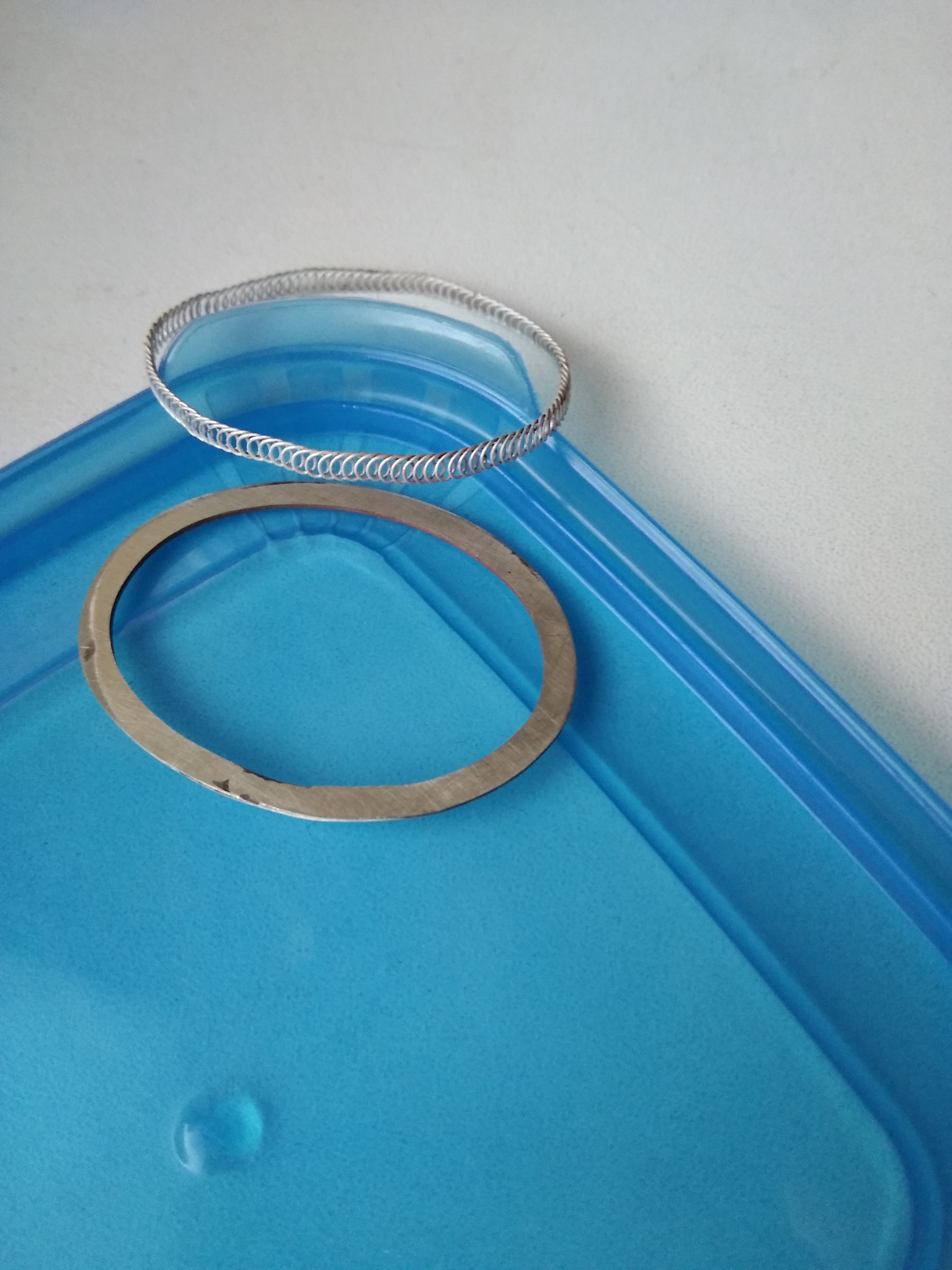

Уважаемые коллеги, подскажите, пожалуйста, начинающему филигранщику, как правильно припаять к основе каст для кабошона, выполненный из провальцованной спирали из тонкой серебряной проволоки. Прибиндровывать  сложно. Может есть какой-то секрет? Заранее благодарю!

Такие касты паяли в развертке на шамотной плитке. Прогреваете с флюсом, иглой подправляете и паяете.

все верно , в развертке и подпаивали гладь снизу для жесткости , ну или просто проволоку круглую . Пото сгибаешь по форме кабошона и спаиваешь встык , затем ровняешь и "веревку" внутрь как посадочное место . всё.
Хотя вопрос то не об этом )))
надо глянуть основу и готовый каст

starmos, спасибо за ответ! Пыталась загрузить фото с телефона. Как видно не получилось. Вторая попытка со стационарного компа. Вопрос в том, как этот каст закрепить, чтобы он не съехал с основы и припаялся. Есть ли способ это сделать без биндрования? Заранее благодарю за ответ.

В таком положении спаять без опыта пайки будет нереально.
Спаяйте спираль встык с плоской проволокой в плоскости. Если удастся тогда уже скручивайте вкруг спаивайте стык, ровняйте на ригеле и уже потом сможете припаять куда вам требуется.

bm9642813,
вот такая развертка , после пайки она станет жесткой
так вам Svetly уже ответил что не правильно сделан каст и он как пружина при  нагреве будет играть и вверх и в бок и в стороны )))
подпаяйте снизу проволоку , согните по форме , спаяйте стык , выправьте еще раз по форме , отожгите , нижнюю часть на наждачке выровняйте и паяйте на свою основу , только пайку начинайте с противоположной от стыка стороны и аккуратно мягким пламенем , можете на БФ посадить , биндра там не нужна

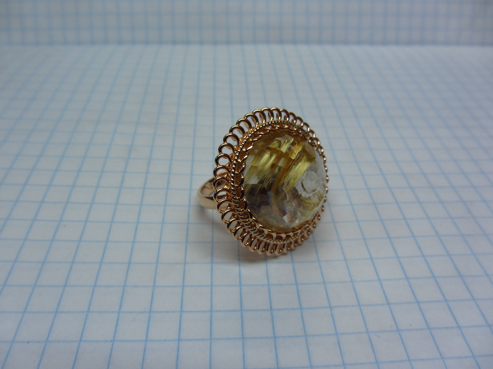

это типа такое что ли? так там вроде ничего такого паяй да паяй главное припой аккуратно, чтоб без излишеств... ну и отжечь чтоб не кобенилось, делал волосатик давненько..чего то одно время всем надо было волосатики ..потом не надо стало...

дык а что там? ну я то не учился нигде..но наверное так же все и делают... накрутил пружинку... на плоском чомнить... молоточком текстолитовым... сминаю пружинку когда ляжет более менее, тогда уже можно в вальцах немного прокатать, потом я ее выравниваю.. она чуть винтом идет и дугой может ..отфлюсовал отжег...отбелил.. выровнял.. потом ровную пропаиваю каждый стык..подавателем быстро... на золото порошок не сыплю, проволокой экономней... потом когда все ровно... вымеряю что бы точно рисунок состыковался, обрезаю с запасом, потом припиливаю... и спаиваю стык..потом ригель..потом на нужный размер растягиваю мальца ... как все ровно стало... вставил одно в другое и пропаял так же... потом веревочку подогнал... накинул на стык и тоже пропаял... снизу овальное кольцо под каст и к нему шинку и все...
припой одиного состава... нет чтоб тугой и мягкий... мягкий бежит куда ни попадя... лучше все средним.....
ну там еще в пружинке вставлено опорное кольцо под камень...из 1.-1.2
