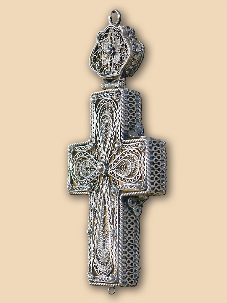

.подскажите пожалуйста, как спаять такой вот крест?нет никаких проблем с тем, чтобы спаять один плоский и второй плоский(лицевую и обратную сторону).вопрос в том, как как припаять к этим плоским змейку-торец и сделать крест объёмным?то есть к первому как припаять торец я ещё представляю - уложить на плоскость да припаять по фрагментам. а вот второй ,боюсь, распаяется при таком подходе.Нюанс такой - изделие должно быть из меди, для последующего золочения. паяю я ПСР72.у меня тут закралось такое предположение, что в случае с медью, проба припоя понижается при каждой пайке и старый припой течет раньше раньше нового...
вот типа такого торца надо нарастить.эта картинка наглядней.
