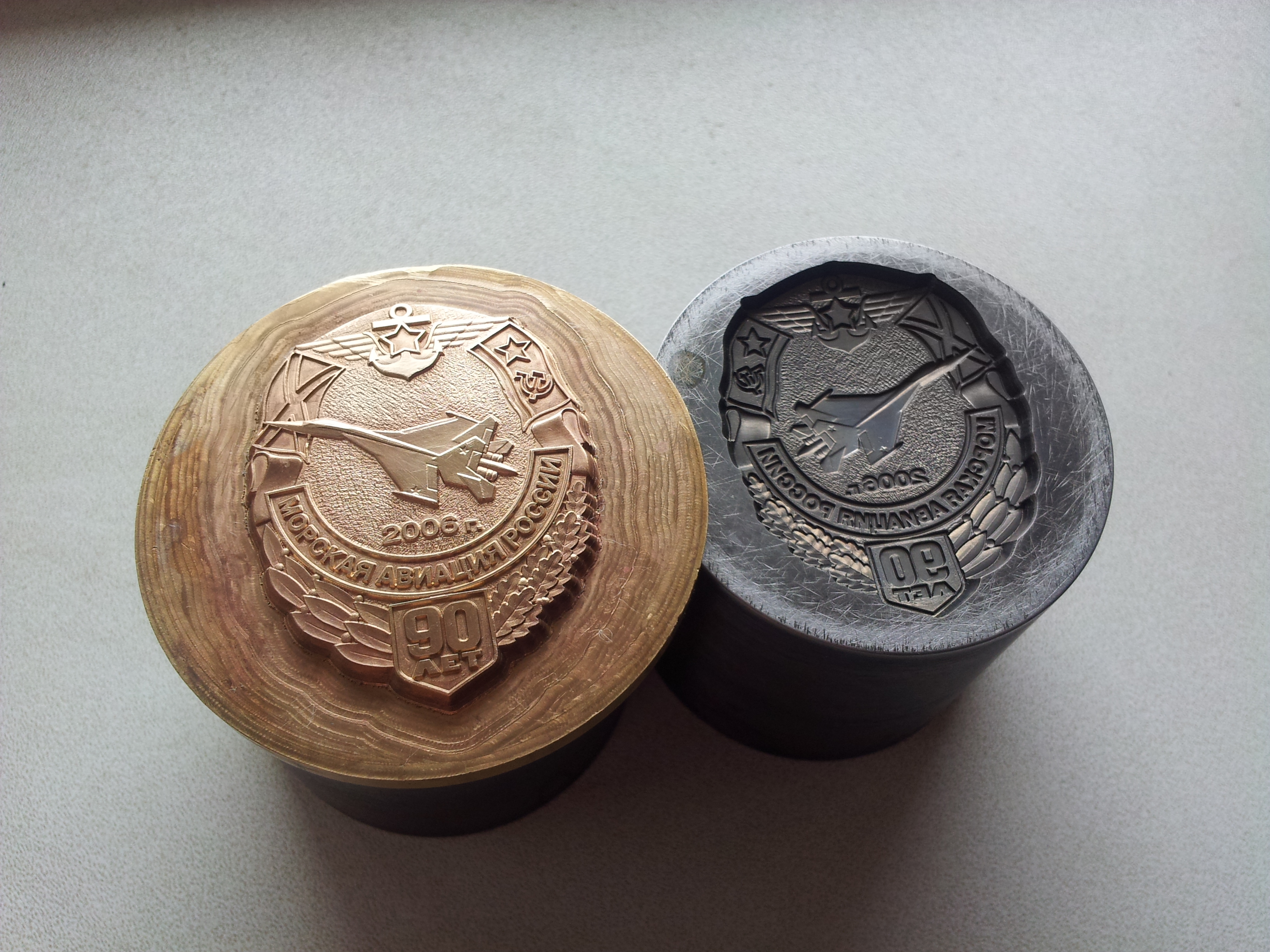

Компания Димет-М приняла участие в выставке UralMetalExpo 2012, проходившей со 2 по 4 октября в Екатеринбурге. На стенде был представлен работающий электрохимический станок ЭХФ-В1, а также образцы продукции, которые можно изготавливать по электрохимической технологии.
В станках серии ЭХФ-В1 впервые в мире (подтверждено патентом) один сервопривод использован как для подачи заготовки, так и для создания вибрации в межэлектродном зазоре. Данное решение позволяет значительно снизить трудоемкость изготовления станка, упрощает его обслуживание и делает электрохимические станки конкурентоспособными по ценам по отношению к электроэрозионным. Небольшие габариты (занимаемая площадь чуть больше 1 кв.м), невысокое энергопотребление и доступная цена делают ЭХФ-В1 привлекательным даже для небольших ювелирных мастерских. |

AmarasArtWorks, Goxa,
27-31 мая в Москве, на выставке "Металлообработка" можно бесплатно попробовать изготовить матрицы на электрохимическом станке ЭХФ-А1. Подробности тут: |
