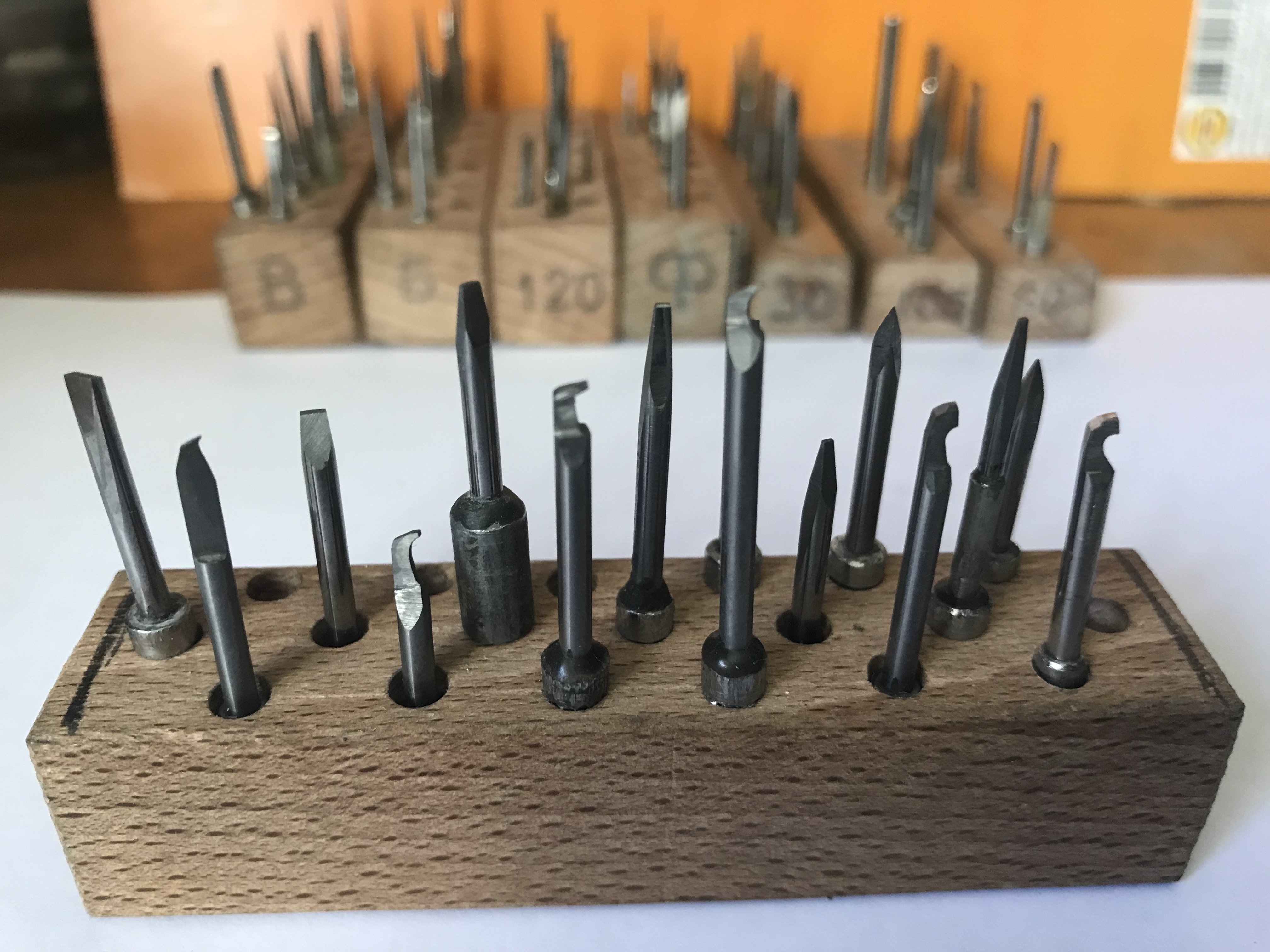

Выборку делаю модернизированными болами. Нижнюю грань вывожу на большой радиус и сопрягаю с неизменными боковыми гранями. Такие резцы неплохо держат направление реза и оставляют невысокую гребёнку. Выравнивание плоскости делаю перевёрнутым болом. В последнее время для выполнения многих работ крепко подсел на торцовые шаберы. Использую два вида шаберов. Для открытых работ обычный торцовый шабер , нижняя плоскость под углом 15 градусов, заточка шаберная под углом 80-85 градусов. Для обработки маленьких плоскостей использую шаберы сделанные на основе штихеля  " с хитрой заточкой". Нижняя грань под углом 5 градусов, передняя обычная шаберная заточка под углом 80-85 градусов. Но есть одно "но". У меня пневмоштихель системы Вальтмана, второй вариант, резец наконечника в рабочем режиме колеблется с постоянной частотой и амплитудой принудительно. На тулхолдерном варианте работать не пробовал т. к. давно от него отказался.
SWB.,
Фото всех шаберов в студию!

korobtsov-alex,прошу меня извинить за задержку выполнения Вашего приказу. Вот все мои шаберы которыми я работаю. Изменён угол нижней грани на "хитрых" шаберах с 5 на 10 градусов. Есть ещё "но". Я работаю на бойках 14-15 г .

Проверить работу шабером на тулхолдерном варианте наконечника можно воспользоваться советом Олафа для канфарнения. Снять уплотнительные кольца с тулхолдера а его привязать резиновым жгутом к корпусу наконечника. Получится принудительный колебательный режим.
