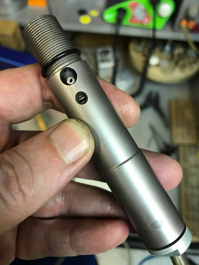

Собственно вот... 710й наконечник  периодически "выбрасывает" свои пластиковые элементы.
Чем лучше отремонтировать эту часть наконечника ?
Пластиковые втулки не помню уже какие были родные, потом "по срочному" просто обрезки силиконовой трубки вставлял, фторопластовые пробовал, так он вообще быстро плывет.
Сейчас по быстрому из "Кирпичной Кастальдо" вставки вырежу.
Или может есть готовые варианты, взял и вставил .

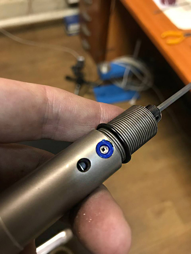

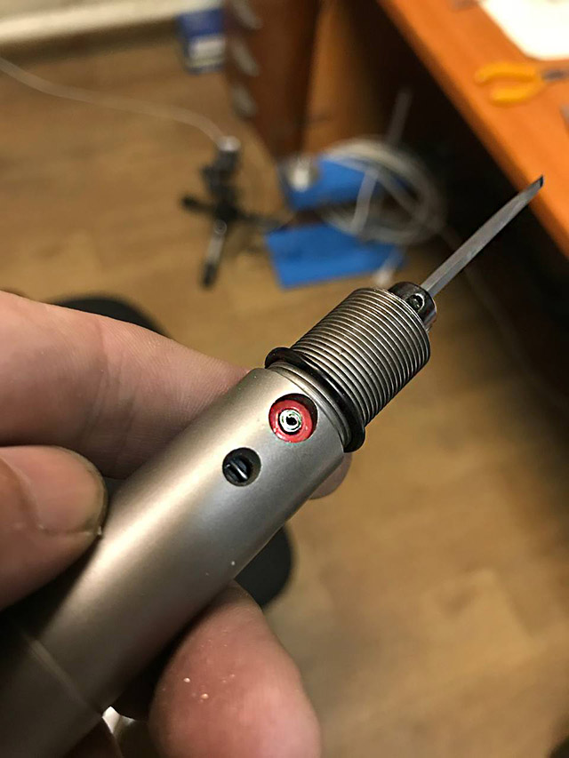

Вариант первый-девчачий/ногтеточильный
Вариант второй-газовый.
И все по бомж-тарифу, как я люблю   :biggrin2:
Через пару месяцев проверю как эти вставки себя ведут.

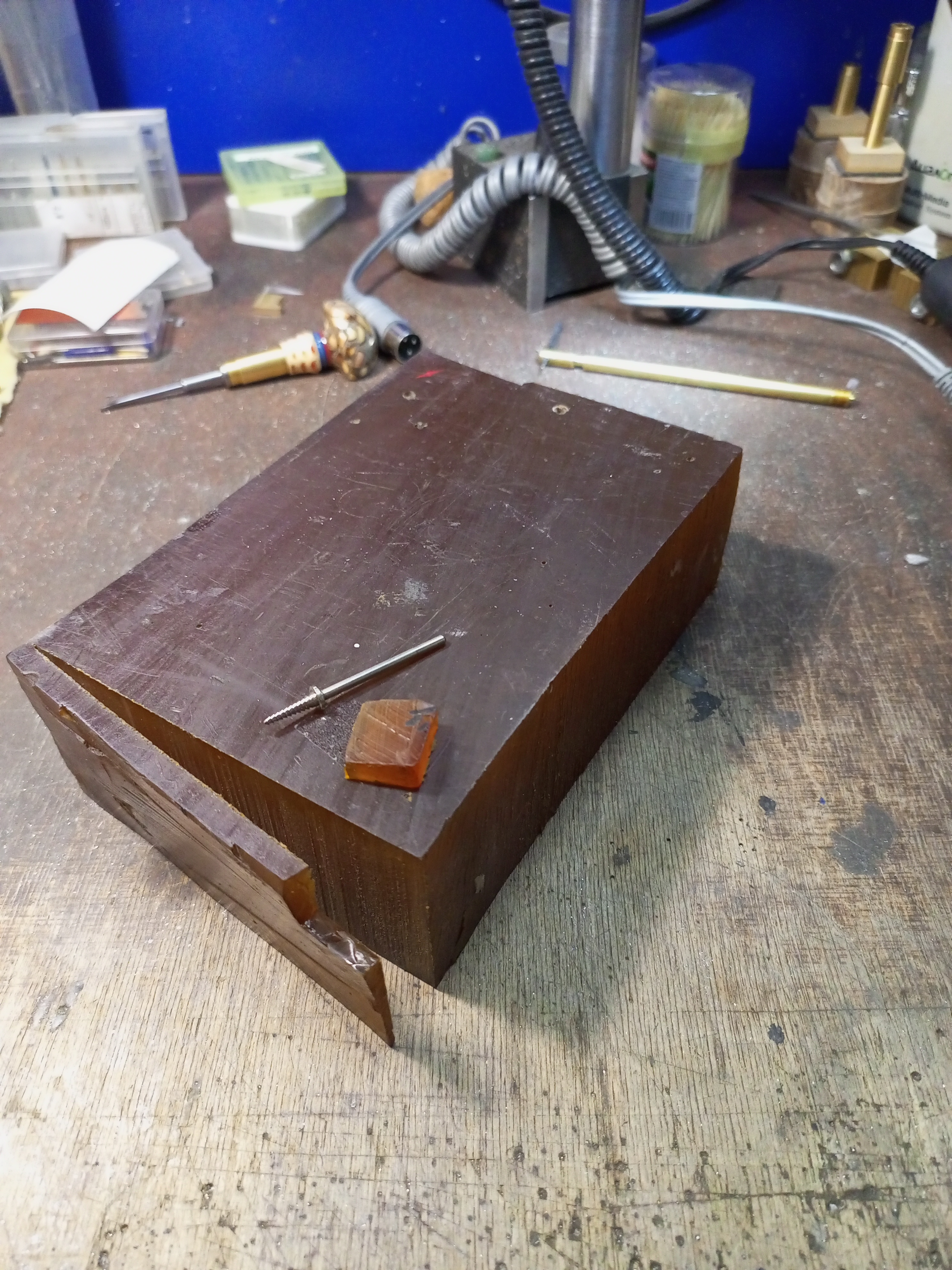

-"поди вырубка есть?"
Полиуретан найден.
Твёрдость где-то 80-90 по Шору.

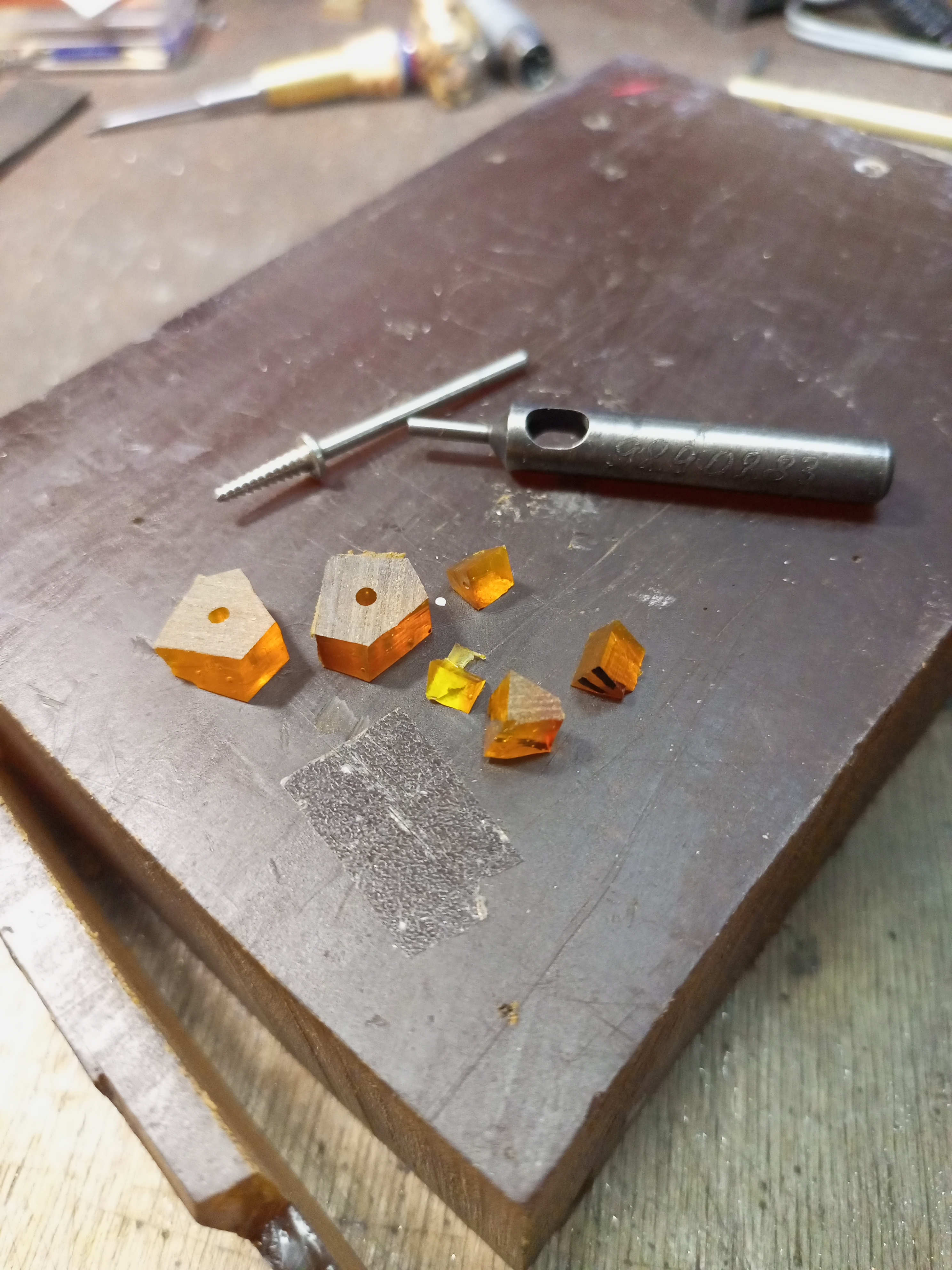

И просечка нашлось
Первая готова.
Ураааа!
Вторую делать?
Или пойдём чай пить?

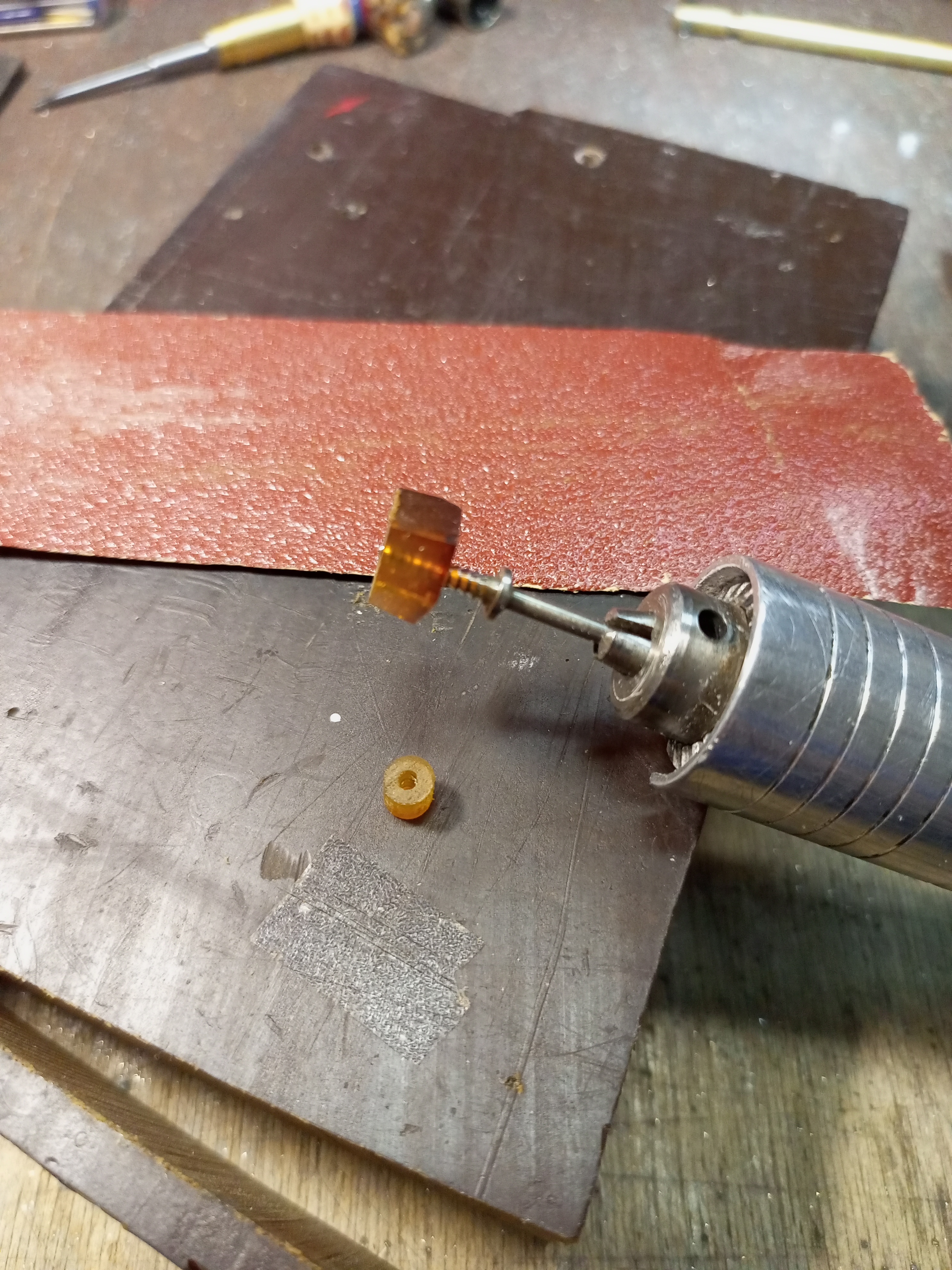

Янтарь ?
Я тоже так хочу... кстати про полиуретан я вспомнил... где-то валялись тестовые бутыльки литьевого полиуретана, 2х компонентного.. это нужно  поискать, это раз.
А во вторых... действительно попробую его тоже "выточить" сразу несколько на трубку и взж-ж-ж-ж... наждачкой.
