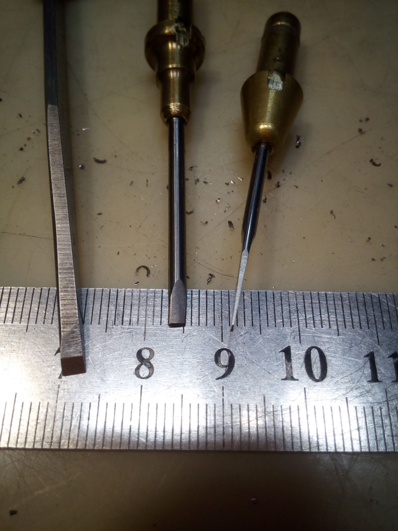

admaster,
такое, как на фото и делаю бормашиной (фон под канфарение), а штихелями, если нужна ровная поверхность в углублениях.
