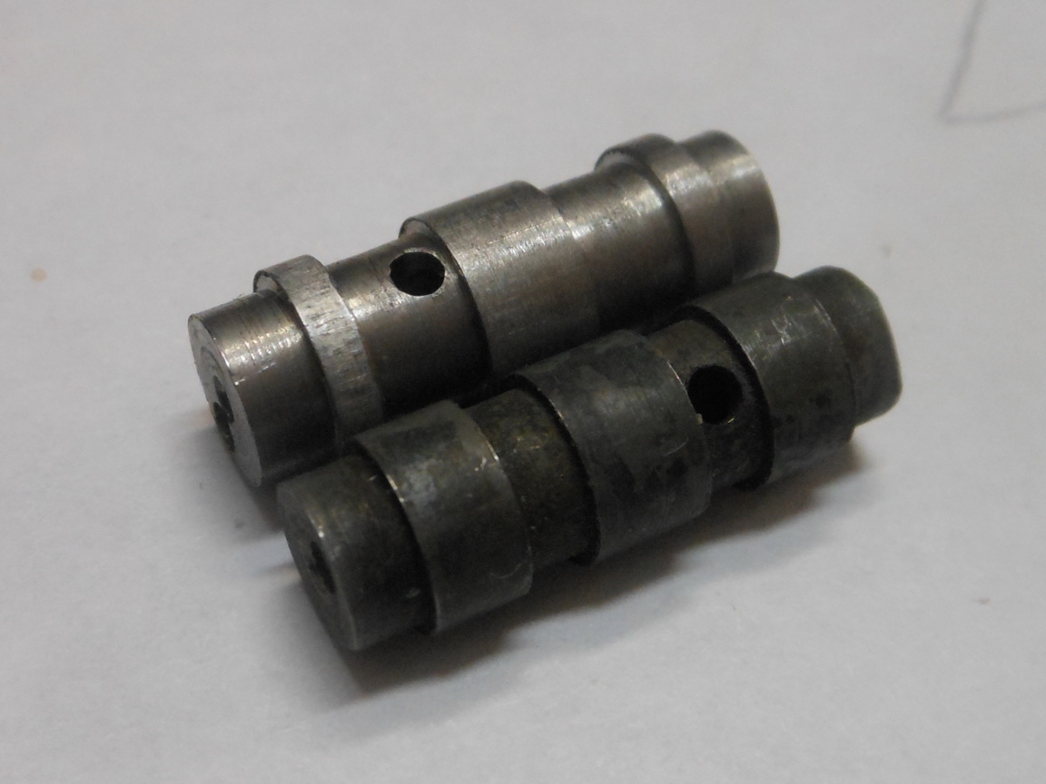

Длинными зимними вечерами..... Каждый с ума по своему сходит... Я вот начитался форума,  насмотрелся картинок и тут желтая вода с силой ударила в голову и я решил делать пневмоштихель.  Под руку попался 1к62 и понеслось.  За основу взяты известные чертежи с гугла. Первый экземпляр получился вот таким. Сильно не пинайте, версия так сказать пилотная

Блин,  захотелось показать как получилось. На лавры гениального конструктора не претендую...  Может кто дал бы совет по конструктиву- типа толсто тонко длинно. Показать-посоветоваться нескем, но если хоть кому понравиться,  значит все путем

нет,  о продаже разговора нет,  пока просто спортивный интерес- зделать такую дребежжалку чтобы путняя была.  Читал тему по ним - чето помоему слишком там жути нагоняют

А вот сделать достойный гравёрный инструмент, вот это уже задача.
И не только для токаря. Неплохо ещё и инженером немножко быть
У меня целая коллекция этих девайсов, и это только то что я посчитал нужным оставить.
У вас есть видео с работой?
Как управляется, как запускается, как регулируется,в каком режиме работает, как фиксируется инструмент.

Видео не снимал.  С этим дублем смысла нет. Запускается легко,  где-то на 05 атм работает устойчиво, ровно.  По началу залипал немного,  но я поправил. Вообще если в него дунуть хорошо то начинает стрекотать.  Держатель инструмента- быстросъем.  Вот с ним пока вопрос- не знаю какой длинны оптимально делать ту часть что в корпус входит
А вы сами как думаете? По каким критериям определить оптимальный размер?

Если я правильно понял,  то при полностью закрученной гайке должено быть открытие отверстия на поршне,а приоткрученной гайке( при самой низкой частоте ударов)  не должен болтаться. У меня получилось около 14 мм.
Хватит такой длинны?
Теперь я не совсем понял.
Зачем такой ход гайки? Для регулировки частоты достаточно хода 3-4 мм
изобретайте другое кольцо или другой поршень.

Вы наверное не правильно поняли.  14 мм это длинна  той части держателя которая входит в корпус, а не ход гайки.  Регулировка так и получилась 3 мм
вы не подскажете,  видел фото поршеньков из бронзы,  они не расклепываются при работе?
Изменено: маус - 02.03.2018 09:32:01
Теперь понял. 14 достаточно.
Смысла в бронзовом поршне не вижу.
