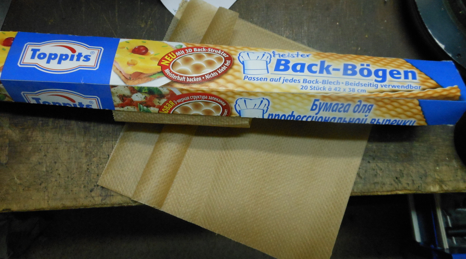

Я плавлю в микроволновке, или в кастрюле с водой, вот на такой бумаге.
Она с какой то силиконовой пропиткой, и остывший термолок от неё отлично отклеивается.

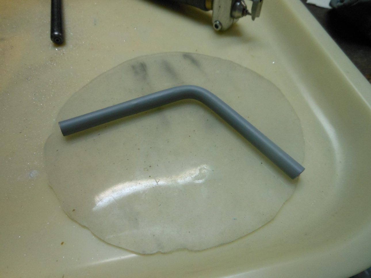

Решил с пластиной скользяшкой кардинально.Сделал стол из пластика.
А плавлю в форме в воде горячей. (странно фото не добавляется)

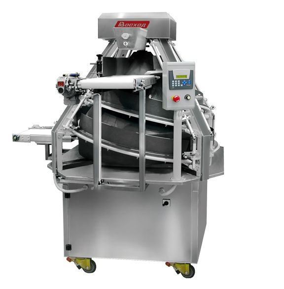

Оборудование например  тестоокруглительные машины... для производства хлеба... :biggrin2:  :biggrin2:  :biggrin2:
.... покрытие рабочих поверхностей конуса, сегментов желоба, отбойника и подающего лотка - фторопластовая антиадгезионная композиция с повышенными противоизносными свойствами для исключения залипания заготовок
SlaffPro,
Да при чём тут тесто.
Началось с того что вы в 5 сообщении к фторопласту капролон примешали.
Вот Андрей и сказал вам что это достаточно разные материалы, и сравнивать их нельзя.
Как аргумент вы приводите ссылку на капролоновый шрабкугель. И это правильный выбор " пластика " для шрабкугеля. А вот из фторопласта, ни один толковый технолог его делать даже не подумает.
