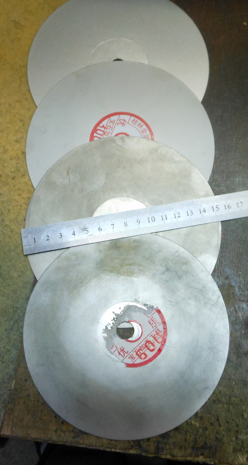

Ого вы тему развили тут:-) пару слов про диски китайские- точу штихеля на них чуть ли не каждый день, и нормально все, года два уже ходят без проблем. Планшайбы есть тоже все, да жалко как то, а эти китайские диски купил наборчик и все, нормально точат. А движок мне тот который компрессор  с сайта дяди Вовы, не понравился, слабенький,  поточил на нем немного да забросил. Поставил приводом сервак от пром.швейной машинки на 550ватт и горя не знаю, вещь! Не зря их на ограночники ставят:-) так что вот вам еще вариант движка

Спасибо ребята, угощайтесь
Какие-то кривые шайбы у тебя. Требуют балансировки путем обкусывания. :biggrin2:
