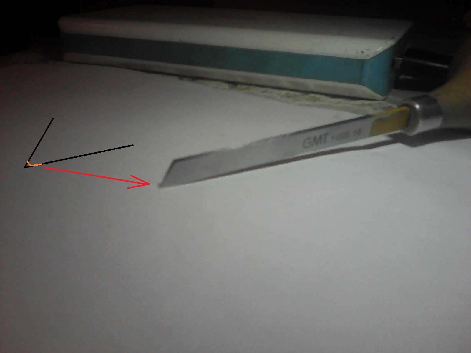

Вопрос по теме. Купил штихель (мессер) режу латунь, линии прямые . на первом же сантиметре ломается (закругляется) самый кончик. Тонюсенький. Даже без нажима практически.  Дважды подточил, и снова на первом  движении та же история. :blush2:   режет и так но нет четкого начал и конца линии... wacko и стружку не дает. Как конек фигурного катания получается.
     Это китайска подделка досталась за 500р.??? Перекален??? Али так и должно быть?
Какие мысли у мастеров по етому делу? Чего делать?

500р - слишком много, тем более для "китая". :)  Какая глубина реза и характер затупления? Он скалывается или тупится? Угол заточки какой?

Sd768, китай или нет? тока предположение - так то швейцария!!!покупал в Руте Ростов. Угол заточки 45 , я ничего после покупки с ним не делал. На фото он и есть виновник пресТУПЛЕНИЯ. Камера плохая, я дорисовал, что и как получается оранжевым. Этот кончик самая тонкая часть штихеля, сначало подумал что слегка завалив в сторонку взял на излом, ....подточил довел(как мог) стал острым. без нажима, самое "чтонинаесть" неглубоко, полоса два см.... и???! вуаля острого кончика нет. Так называемая пятка (без моего разрешения) сама делается.... :lac:
  Выкинуть и забыть, или поколдовать с ним как?  :bash:
А почему "швейцария"? GMT - это что-то вроде немецкого/американского, ну и китай, с учетом того, что фирма на нашем рынке мало представлена. В Руте таких быть не должно, но эти магазины могут друг с другом меняться, могли с кем-то торгующим китаем махнуться.
Я бы попробовал увеличить угол заточки градусов до 55, если не поможет, то выкинуть.

Из фото непонятно какой штихель
Ммм, а буквы, складывающиеся в слово "мессер" ни о чем не говорят?  :biggrin2:

Мессером в том виде в  котором его продают никто не гравирует, ну или почти никто.Для начала не помешает сделать на нём пятку. Если не поможет, можно сошлифовать мм 5-7 от кончика, возможно при изготовлении его слегка подожгли и в металле произошли изменения. Если и это не поможет то переточить его под что нибудь другое, или выкинуть к чертям собачьим и сделать штихель из нормального материала.
