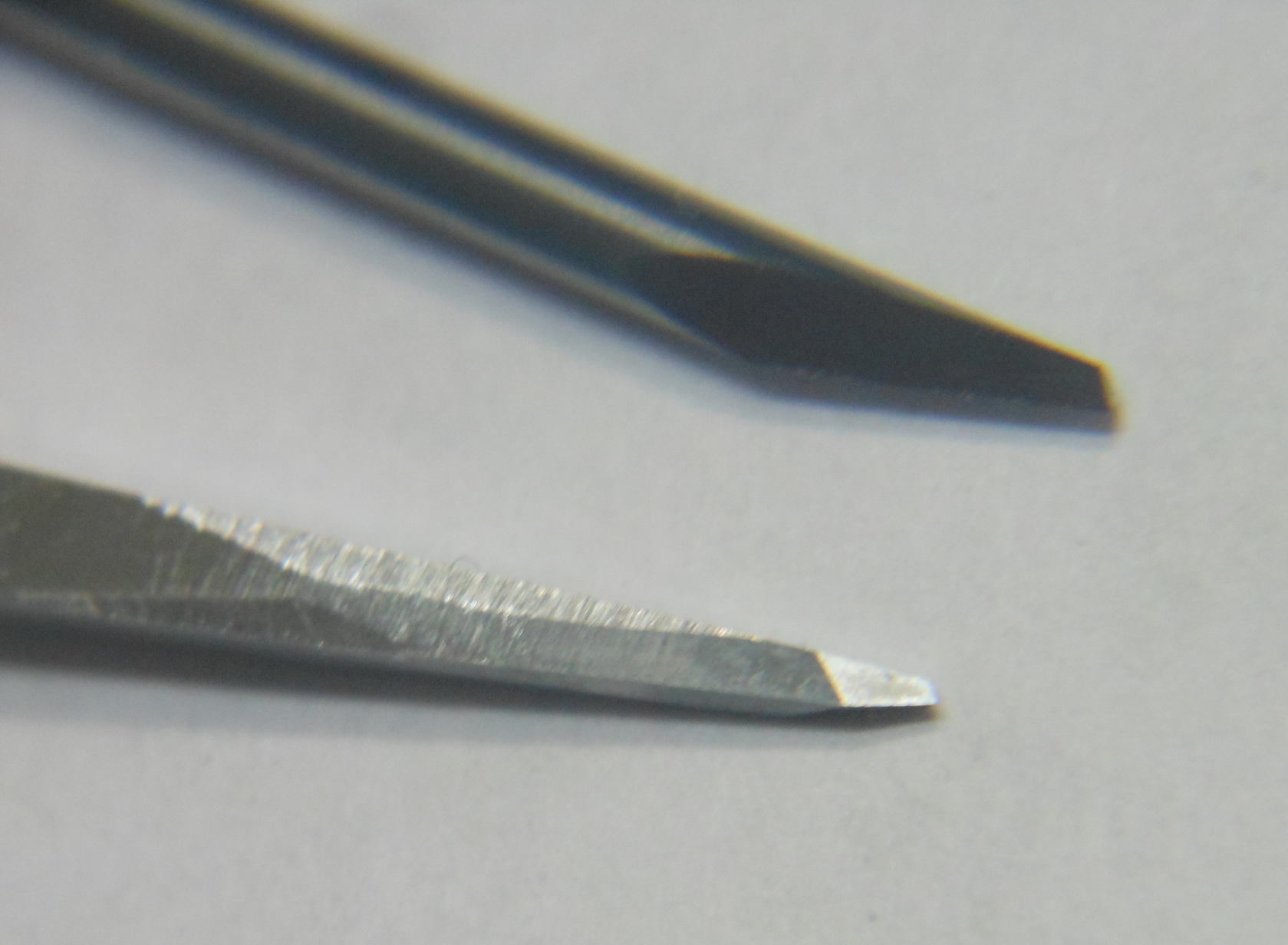

Вот парочка штихелей.
Твёрдосплавной с профилем 80°, есть 70; 60; 50°.угол подъёма 15°.
Стальной такой же, только угол профиля 90°

Olaf, а иглы?как заточены они?круглые?граненные?Или те и другие?Я как понимаю,-это почти скримшоу,только на металле,с одной лишь разницей,что в Булино надо работать на преломлении света отражающегося в штрихах?В скримшоу втирается краска.казалось бы все понятно,просто!Но ... Буду продолжать свои попыткив освоении этой техники.Олег,спасибо за подсказки.!с уважением!
