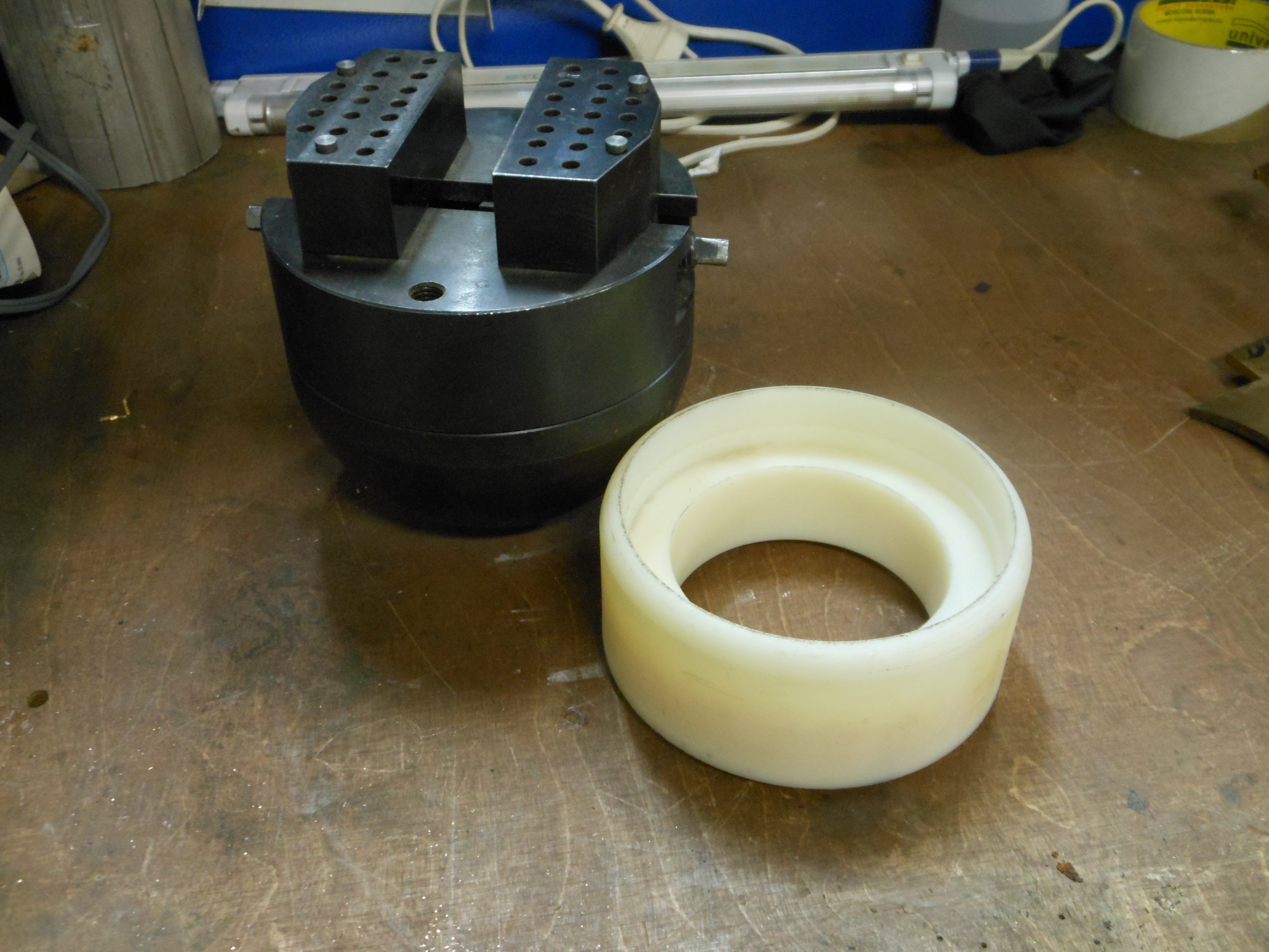

Ну например изготовлением граверной подушки. :)  На всякий случай, вдруг кто-то решит повторить, оставлю тут небольшой отчетик, чтобы все могли наблюдать ошибки и косяки и делать соответствующие выводы. :)
Работа с кожей предполагает изготовление пробников, чтобы понять, как с данным конкретным куском работать.
Ну вот, недельку назад попробовал помочить, пошить, даже детским кремом помазать. :biggrin2:  См. уголок, который более темный.

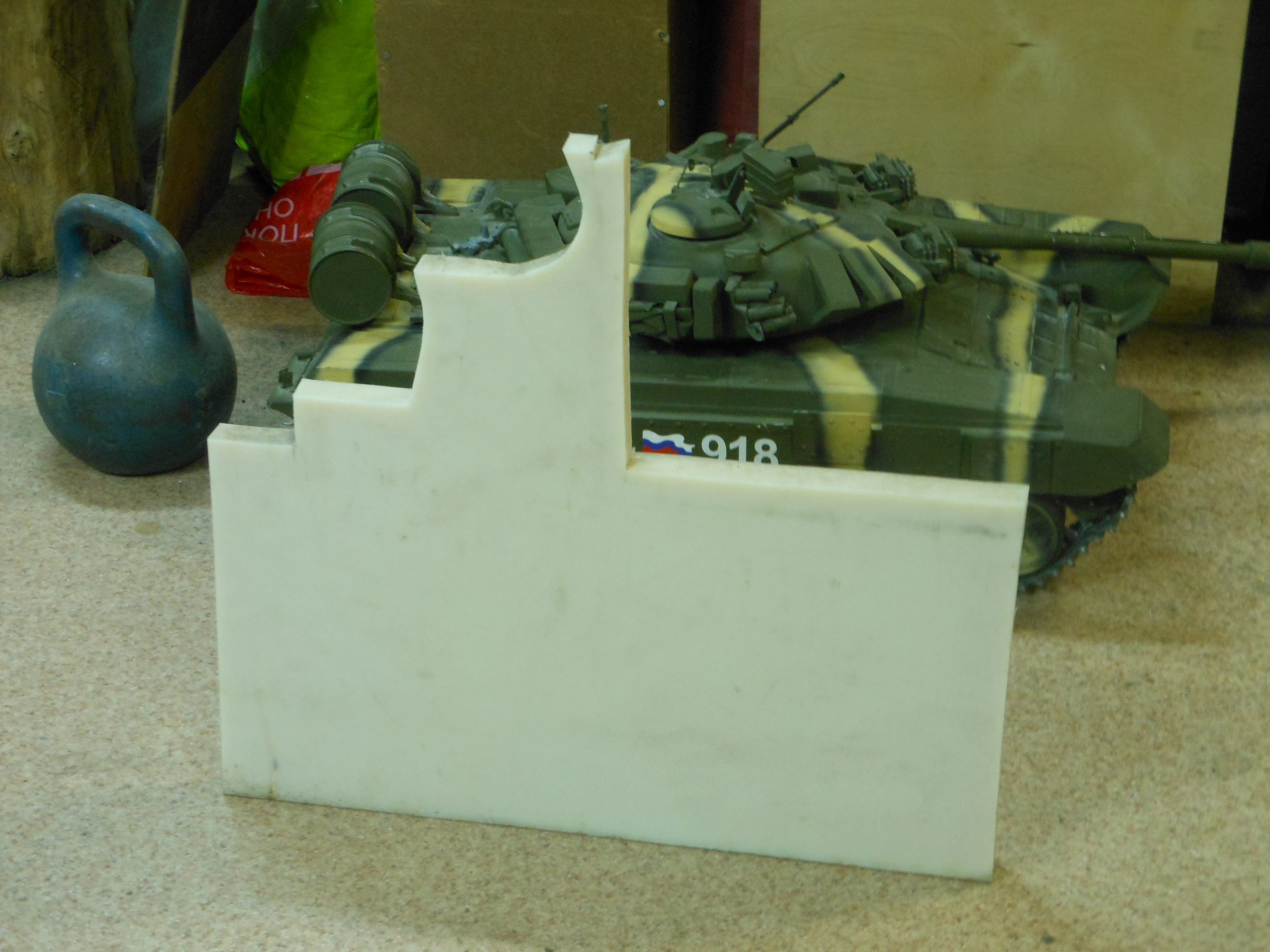

(Сергей Вальтман 04.09.2016 20:10:55) блочного капролона
Сергей Вальтман,
Что это ? Где его берут? Сколько стоит?
дык в интернете или у нас например техснаб, заказал они привезут , раньше на комбинате токарям скажешь выточут ...... вот к примеру https://yandex.ru/images/search?text=%D0%BA%D0%B0%D0%BF%D1%80%D0%BE%D0%BB%D0%BE%D0%BD+%D0%B1­%D0%BB%D0%BE%D1%87%D0%BD%D1%8B%D0%B9+%D0%BF%D0%BE%D0%BB%D0%B­8%D0%B0%D0%BC%D0%B8%D0%B4
http://kabelsnabservis.satom.ru/p/757248-ftoroplastovye-plastiny/
кстати есть еще и маслонаполненный ........... скользкий.....
А есть ещё и графитонаполненый. Чёрный и дюже скользючий, но иногда бывают пузыри внутри, не много но не приятно.
А я обычного подкупил,

(Sd768 04.09.2016 19:42:26) Кстати, по ДСП хорошо вращается. Думаю, не хуже шарногеля будет, если резать мелочевку.
хорошо, но потом перешел на капроновые крышки, подозреваю что из продающегося листового и блочного капролона можно афигительные бублики под шар делать или лист стелить из фторопласта ........ тогда по ходу просто не было ...... вот на кожи и налегали..........
Сергей, ты, похоже, не совсем понял. Подушка по столу хорошо вращается, а вот лист латуни или деревяха к нему сверху хорошо прижимается, т.е. можно небольшие эксцентрики задавать особо не парясь. А шарногель в такую подушку никак не воткнуть. :)

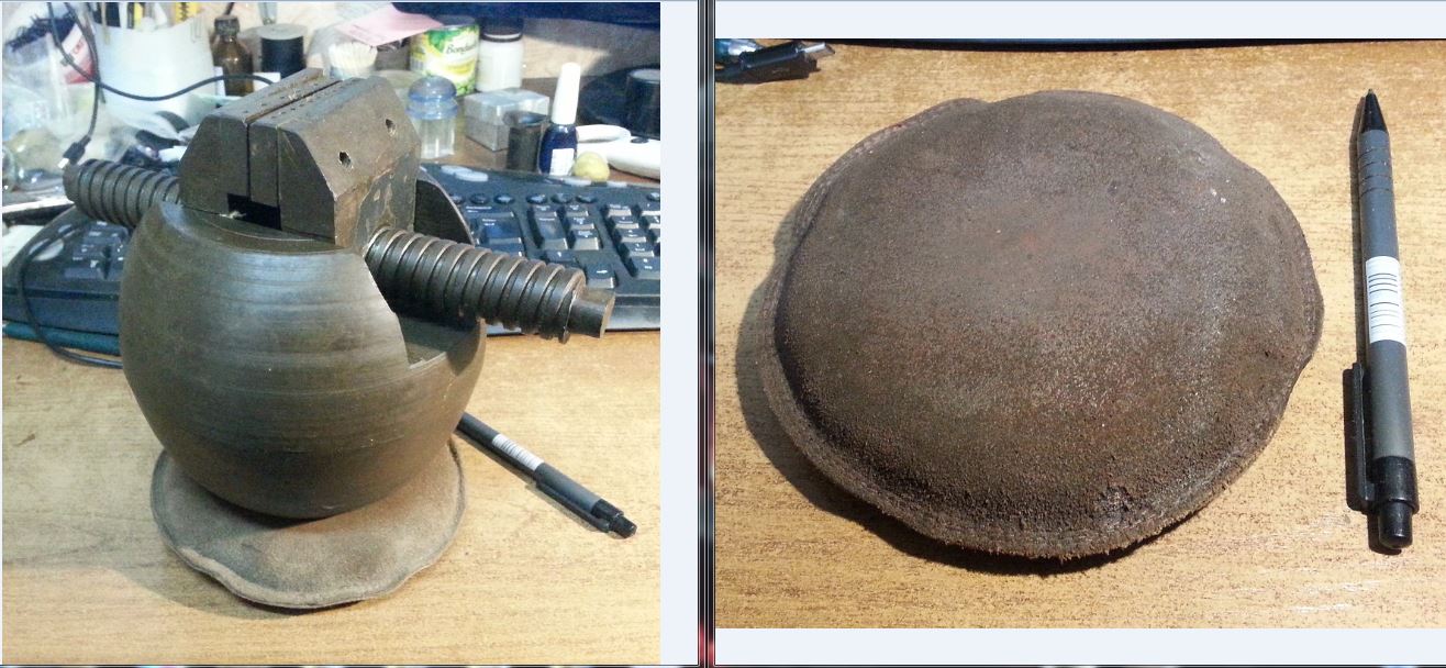

Кожа действительно тоньше,  изначально была натянута как барабан, со временем растянулась, но это не мешает работе.

 Когда я приобрел себе шрабкугель (ох, давно это было) , под рукой ничего не оказалось, кроме куска плотного войлока толщиной мм 40. Выковырял я в нем углубление, поставил свой шарик, и с тех пор пользуюсь лет 20, и вроде ниче больше и не надо...
вероятно, кожа и мягче заодно была. Эту в сухом состоянии пытался тянуть, фиг там, хотя кило на 40 двумя пальцами усилие могу и выдать.
конечно мягче, у меня замша 2х миллиметровая, шарик не взвешивал он 150 мм в диаметре, тяжеленький такой, я штампы и штихелями и зубильцами резал, да плюс ворочал сам шар из стороны в сторону вот шкурки и растянулись.
