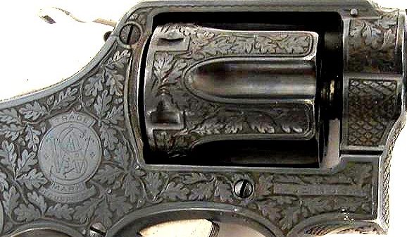

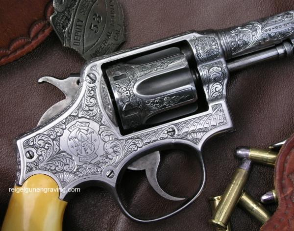

Хочу гравернуть наган (кастрированный)
как убрать клейма?
А то они съели половину полезной площади...

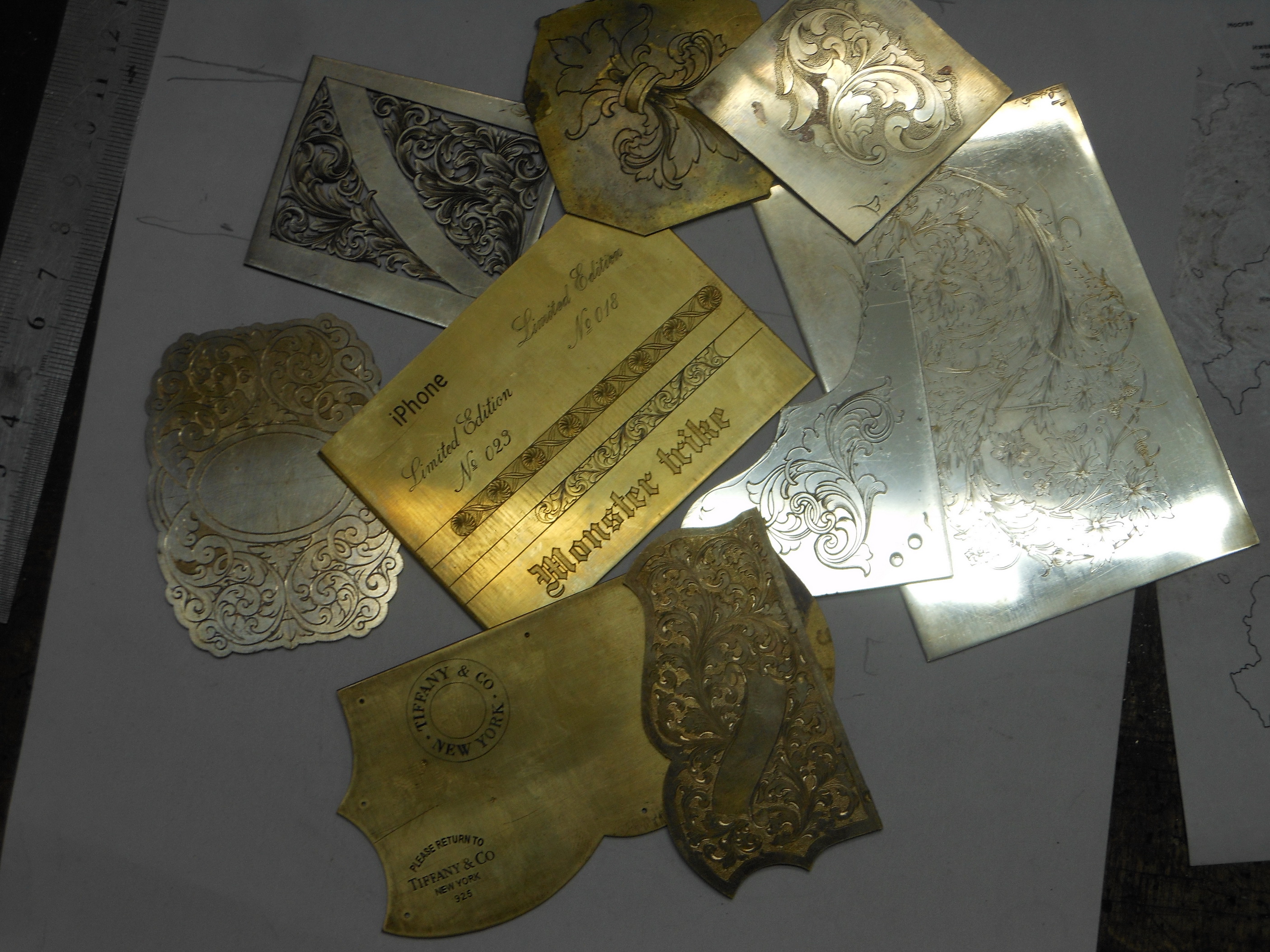

На золоте царапал...
Стас,вот ты чётко прорезал контур и фон заканфарил,теперь справа каждый завиток подрежь,сделай глянец в в сторону орнамента с боковым нажимом.
отдал уже) доработать не смогу, надо было перед тем как отдавать здесь фото кинуть.
Это все????????? :)

(stasprib 07.09.2016 09:05:30)
Это все?????????
ну хотя бы так, коль уже оно готовое .Конечно по хорошему фон опутить бы надо поглубже,икоркой посыпать,объёмчик сбоку с имитировать ,тушонуть,кое где глянчик кинуть,можно видос сделать для заказчика.
