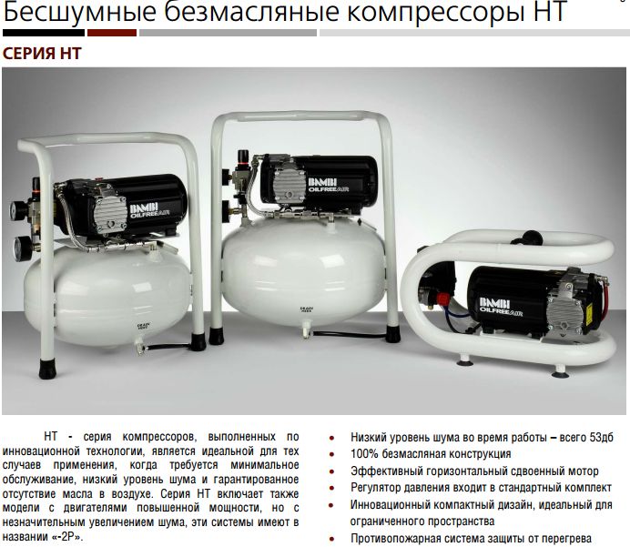

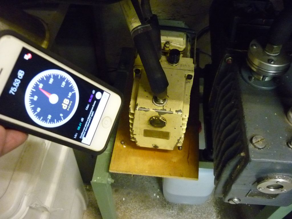

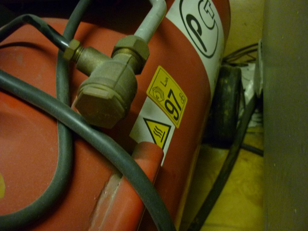

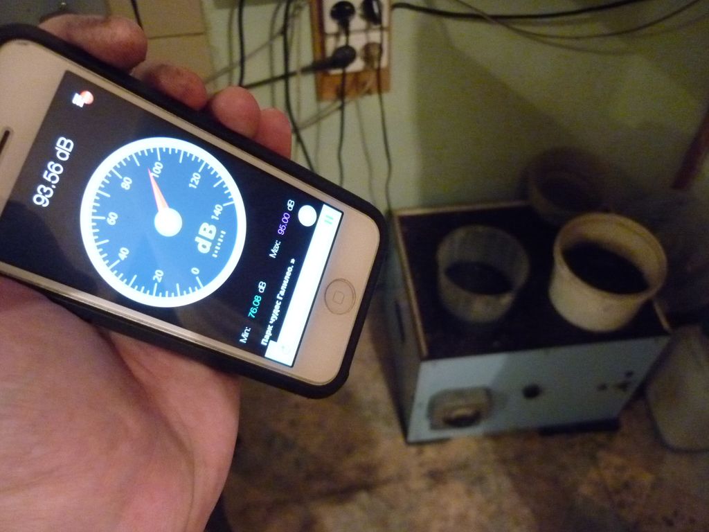

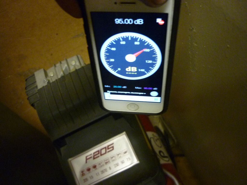

Возникла необходимость заменить действующий безмасляный компрессор ( уже 7-8 лет)  на более тихий, потому как шум - 97 дб это не совсем комфортно, хоть он и находится в соседнем помещении.
Сейчас в магистраль подключены 2 комплекта GraverMax и инжектор Yasui.
Режим работы за пневматикой 2-3 часа за смену, чаще одно рабочее место, но все же иногда совпадает работа всех пневмо-потребителей. Тогда компрессор ( 210 л/мин) включается каждые 5-10 минут.
Само-собой он скоро сдохнет, а если подключить и запланированное третье рабочее место,то сдохнет сразу же. (конденсата внутри ресивера было море, сейчас уже ржавая жижа хлещет, лопнет скоро банка ))))
Что выбрать? Один компрессор на все ?
Или на каждого потребителя свой ?

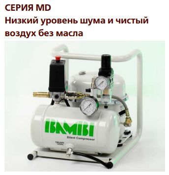

Выбор пал на Британский "Bambi", из этих и выбираю.
Один из важных критериев, относительная тишина в работе.

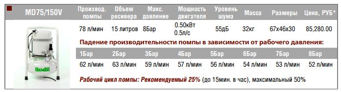

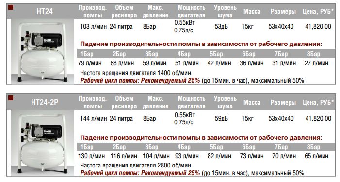

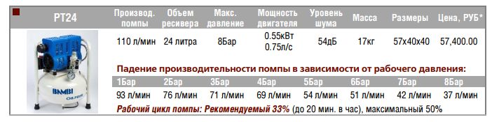

Или попроще, есть 2 варианта производительности, один чуть медленнее и тише.
Рассматриваю и эти,полагаю они все таки тише будут работать и дольше, но производительность смущает.
Пока склоняюсь к РТ-24 (1 шт) если будет мало , придется добавить НТ-24.
Может кто подскажет другие достойные варианты ?

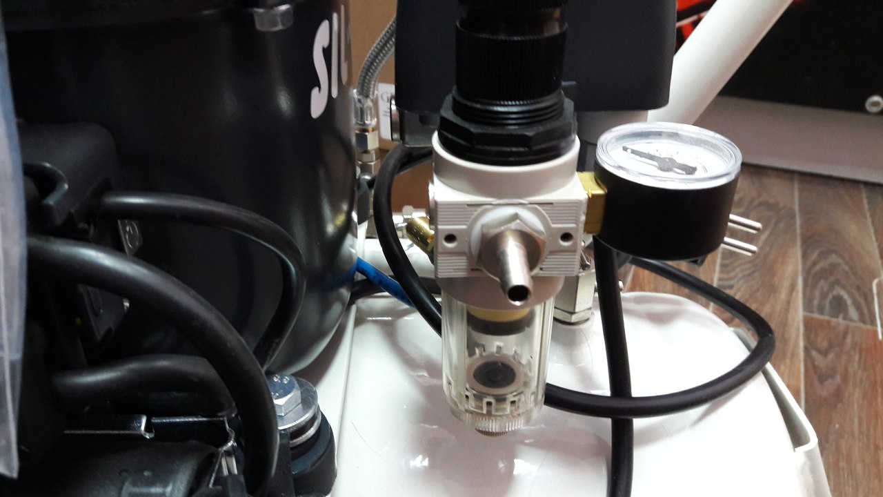

Второй манометр показывает давление на выходе редуктора, на патриот редуктора нет

Коля,
Можно дополнить патриот вторым манометром с регулятором и отстойником

во первых: по поводу 10 литров - там есть патриот и 24 литра. по поводу второго манометра- это регулятор давления, на десятилитровом его нет, а на 24 литровом он есть,но я пошел в магазин леруа,и за 620 рублей купил его и поставил ,делов на 3 минуты.   http://www.techport.ru/katalog/products/instrumenty/kompressory/kompressor-bezmasljanyj-patriot-wo-24?_openstat=bWFya2V0LnlhbmRleC5ydTvQmtC-0LzQv9GA0LXRgdGB0L7RgCDQsdC10LfQvNCw0YHQu9GP0L3Ri9C5IFBBVFJJ­T1QgV08gMjQtMTYwO3FUZlhhblVyVkVtQjNnbDRidEpFbVE7&city=RUS&fr­ommarket=https%3A//market.yandex.ru/search%3Fclid%3D545%26cvredirect%3D0%26text%3D%D0%BA%D1%8­3%D0%BF%D0%B8%D1%82%D1%8C+%D0%BA%D0%BE%D0%BC%D0%BF%D1%80%D0%­B5%D1%81%D1%81%D0%BE%D1%80+%D0%BF%D0%B0%D1%82%D1%80%D0%B8%D0­%BE%D1%82+%D0%B1%D0%B5%D0%B7%D0%BC%D0%B0%D1%81%D0%BB%D1%8F%D­0%BD%D1%8B%D0%B9&rc=ym&utm_campaign=marketRUS&utm_medium=ref­erral&utm_source=market.yandex.ru&utm_term=573936&ymclid=756559767485151422500001

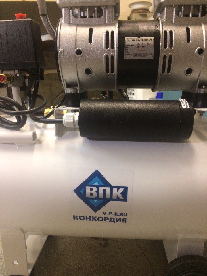

Сообщений: 2412
Голосов: 615 / 4
В интернет магазинах, цена 25000 рублей в среднем, скидки обещают иногда до 22 рублей.
Если брать у офф диллера, 19500 рублей. Мне обошлось с доставкой до Красноярска 19500)

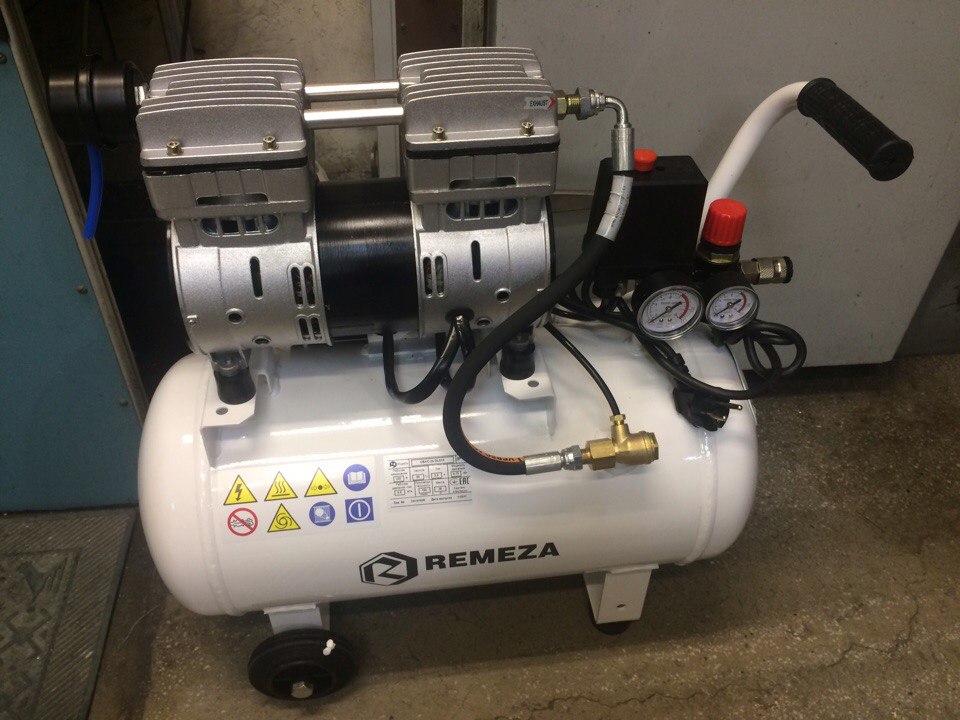

Цикл работы с одним гравмачем,  ( педаль в пол ) 4-5 минут пауза, стравливает до 6 атм.
Подкачивает до 8 атм за полторы минуты.
Поставил временно прямо под стол, включается когда не вздрагиваю )))
При отключении громкий псчшшшшсЦ!
В общем красота. Гоняю второй день.
Быстросъемный штуцер порадовал, вообще ничего городить не пришлось.. шланги-хомуты...
Среднее время паузы 7-8 минут, при обычной работе гравмачем.
Головы греются-рука легко терпит.
Видел похожего китайца за 6 рублей....  даром не возьму такое Г... весом 10 кг...
Ремеза такая же 30 кг весит.
