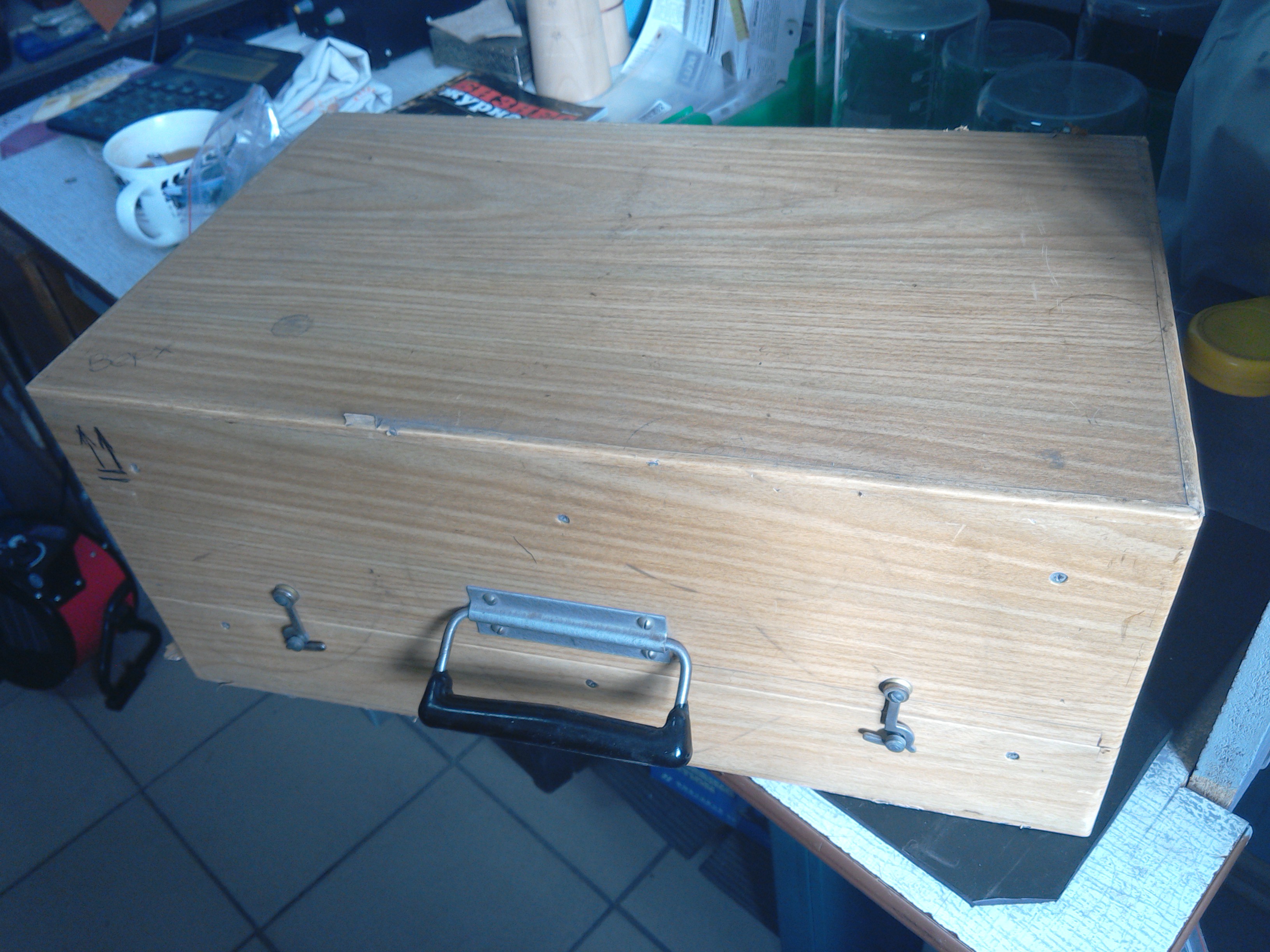

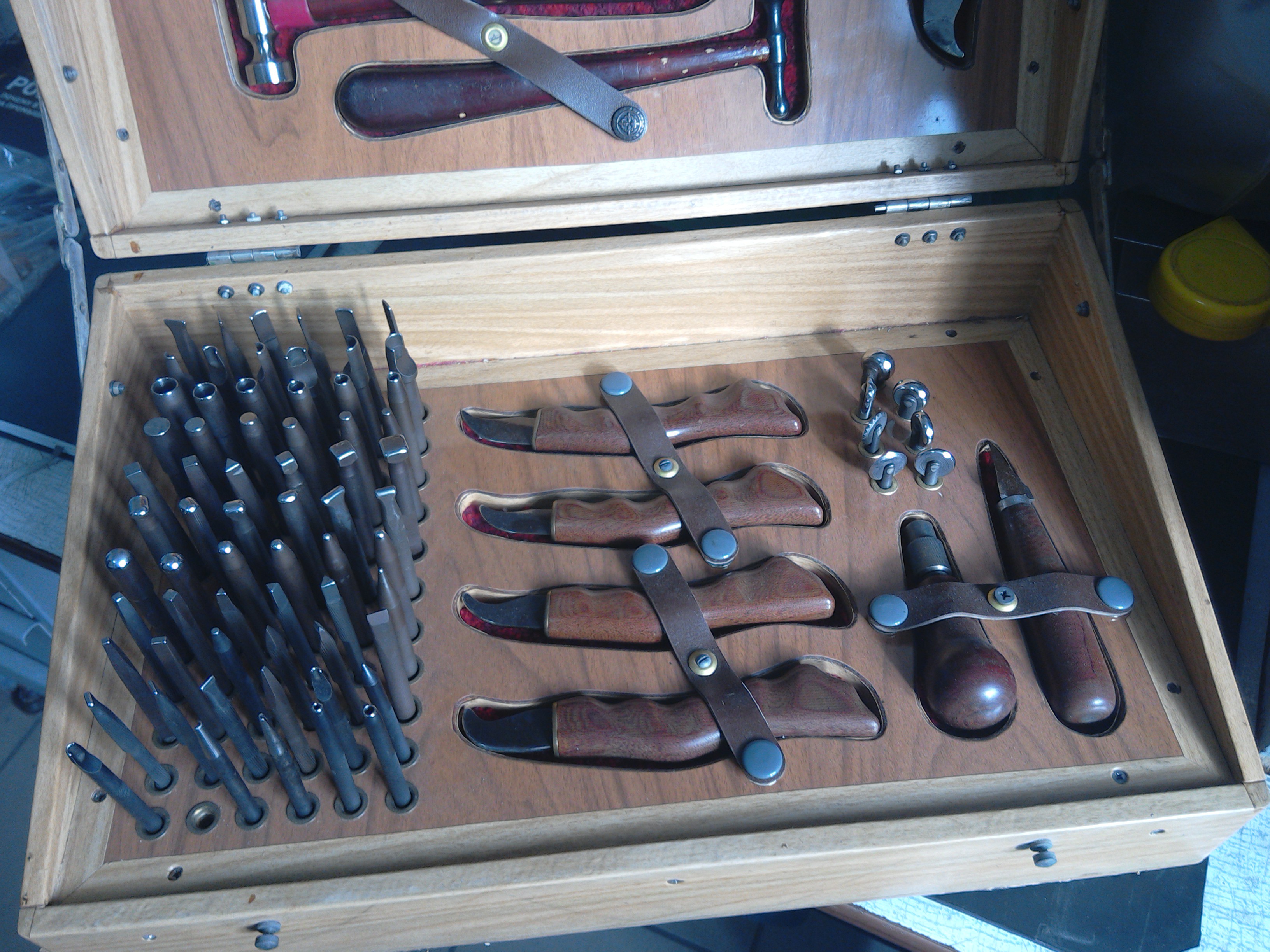

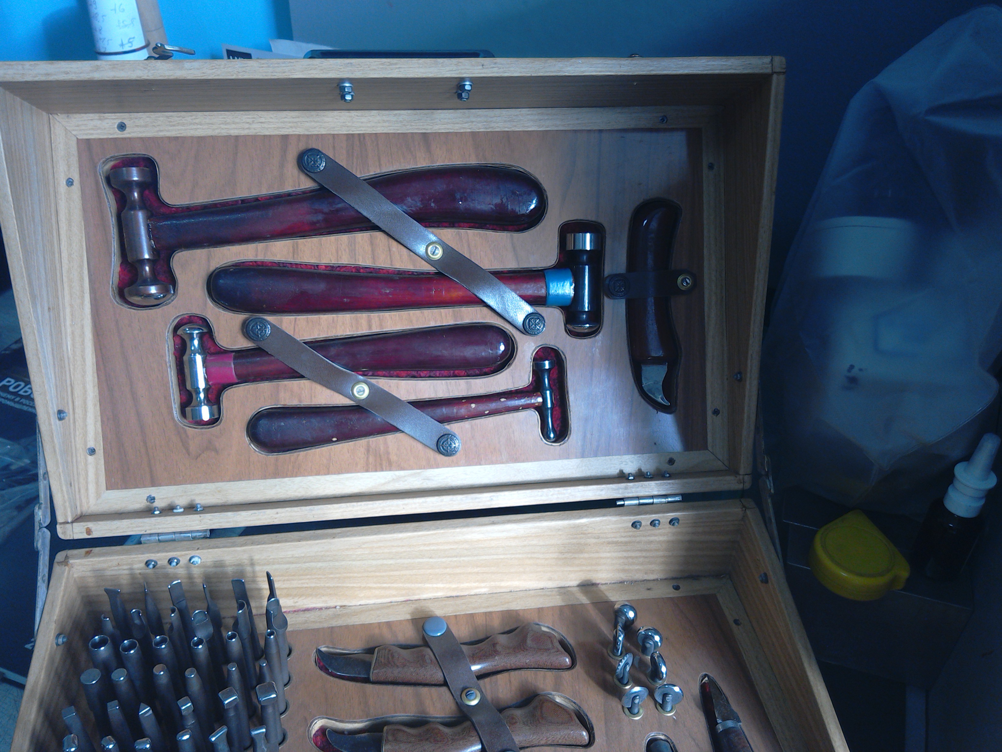

ребята, посмотрите на фото чеканов - пуансонов , есть пара вопросов. это вырезано в ручную или на эл. хим . станке ? и второе сколько стоит изготовление такого пуансона с другим орнаментом ?  фото только такое, при необходимости можно сделать еще дополнительные, но не сегодня. заранее спасибо всем кто откликнется и проконсультирует

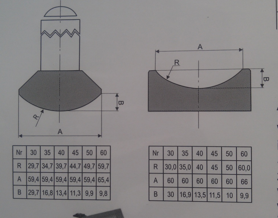

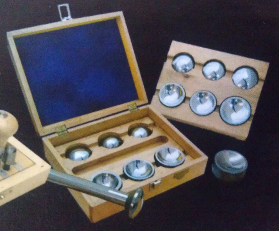

Я вот не купил в своё время, такой комплект делала компания Rodent рабочие поверхности отполированы и качество отличное. К сожалению выпуск такого инструмента они прекратили, да цена на него сейчас космическая была бы.
А мне эти штуки просто необходимы для одного проекта.

Леонид,
видел я где то подобные чашки. это не к оптике относится ?

самсон,
Нет.это как раз по металлу.
У меня был комплект здоровенные пунзелей и анок производство PEPE tools но не очень они мне нравились там шибко глубокие они были. Продал по случаю.

так может все проще сделать, если остальные параметры , кроме глубины устраивают, отдать на прошивной эл.эрр. станок которые проволокой режут. да и срезать аккуратненько верхние части анки, до нужной глубины. тем более что пуансоны уже есть под них. поэкономней выйдет , чем 200 баксов за штуку платить

самсон,
Двести за весь комплект, правда без деревянной коробки  :) .

Сделали мне тот самый комплект что я писал выше и искал кто мне его сотворит. С виду внешне не казисто но с рабочими поверхностями все в порядке.
