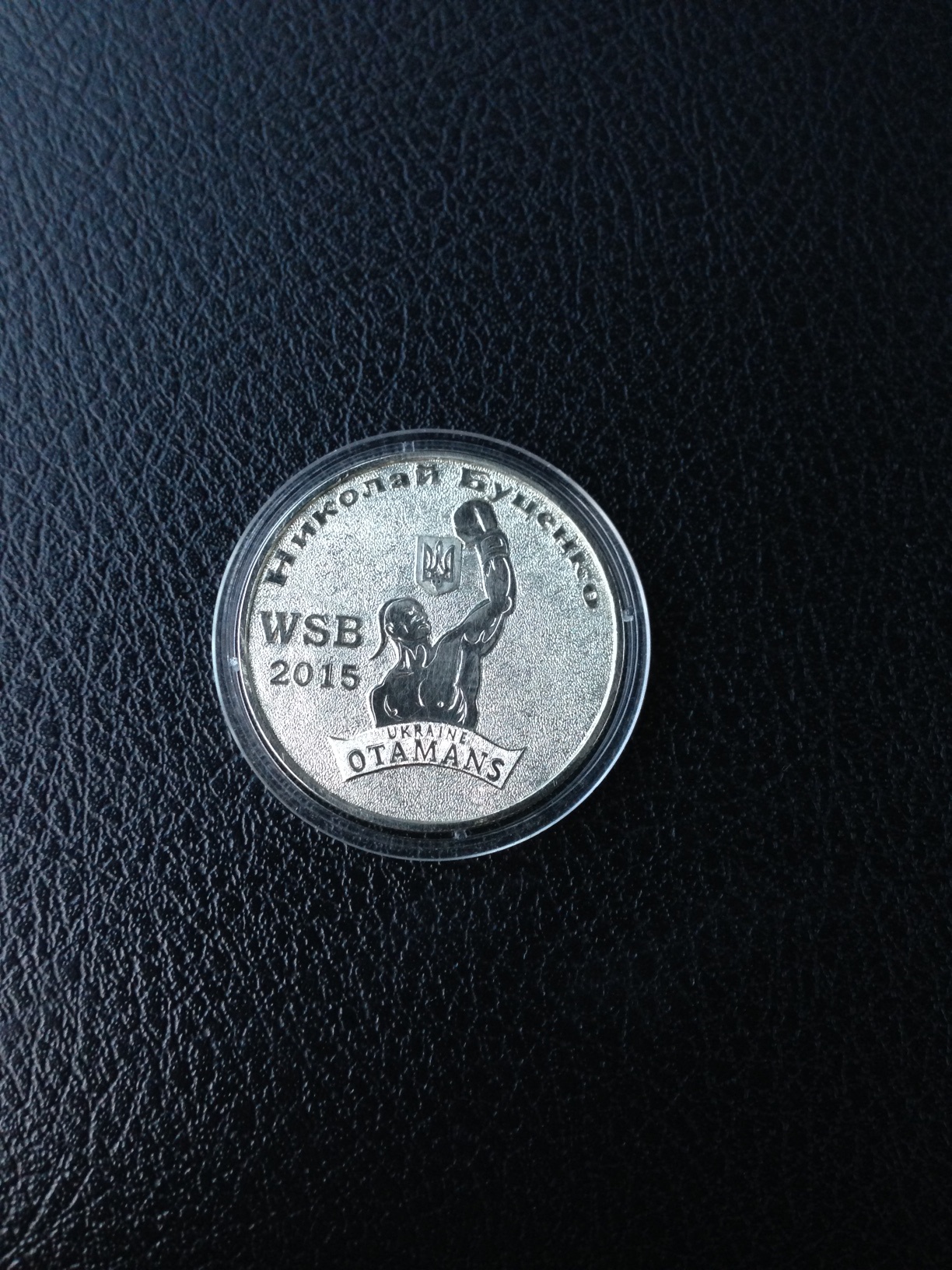

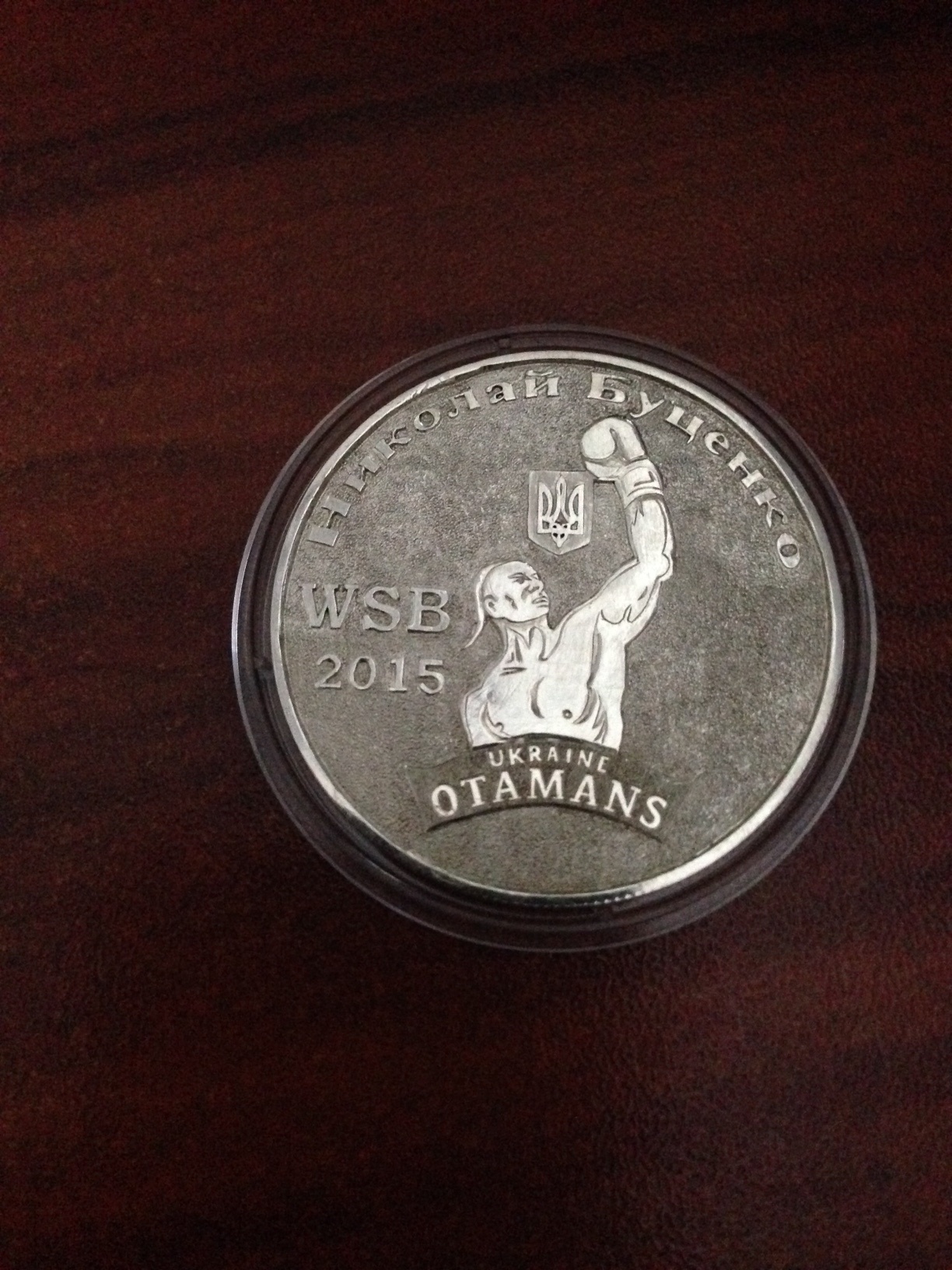

Добрый день, форумчане. Попросил сын сделать памятную монету своему другу, боксёру из Одессы, который боксирует за нашу Украинскую команду "Атаманы" во Всемирной боксёрской серии. Сделал.
Вот что получилось. Но увлёкся Hobo Nickels... Пересмотрел очень много работ различных мастеров. Особенно Сабурова Алексея. Друзья просят сделать - кому какую монету. Увлёкшись этой работой, возникли конкретные професиональные вопросы: чем красить монеты, что бы придать оттенки серого на серебре, мельхиоре, нейзильбере. Хочется знать как это делают мастера этого арт-искусства. Написал им письма... Но ответов не получил.

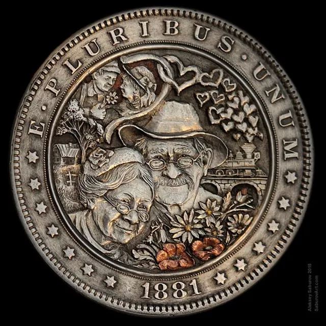

Вот некоторые работы Сабурова:

Да, в парах нашатыря медь даёт оливковый цвет.... Но я специально для примера выставил фотографии монет, сделаных Алексеем Сабуровым. Это пятицентовая монета США 1913-1939 г.г. выпуска (есть и другие года и другие номиналы монет). Сделаны они из никелевых сплавов - 75% меди и 25% никеля (на жаргоне американцев их называли "никелями" - отсюда и название  Hobo Nickels "Никель бродяги"). Взять, хотя бы для примера, "Леон-киллер" (предпоследняя монета) - там чётко видно чёрный цвет и оттенки серого. Монета после того, как была вырезана и сформирована, была запатинирована, а затем необходимые места были зашлифованы и таким образом осветлены. Но патина прочная.

Золото, медь (на первой, третьей монете) - насечка однозначно. Везде, где другие металлы на монете - это насечка, всечка, таушировка. Где одноцветная (ну скажем, как эта:
) обронная скульптурная гравировка. Вырезана и запатинирована...

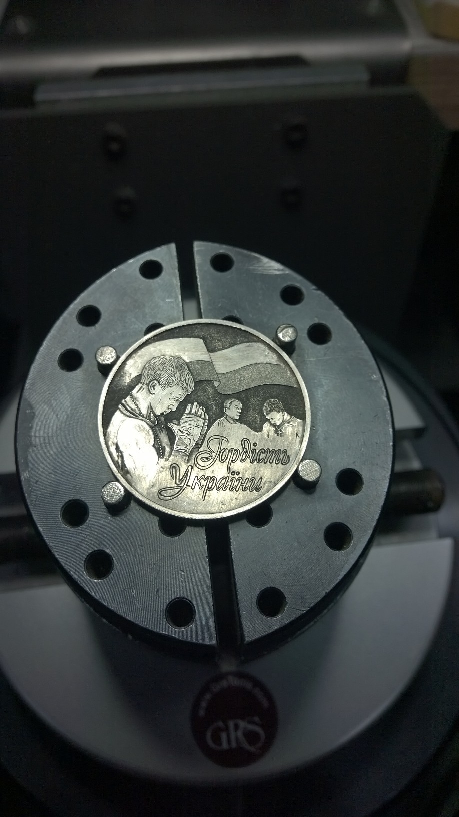

Для реанимации темы.... Сделал ещё одну памятную монету из спортивной серии "Гордость Украины", Василий Ломаченко:
