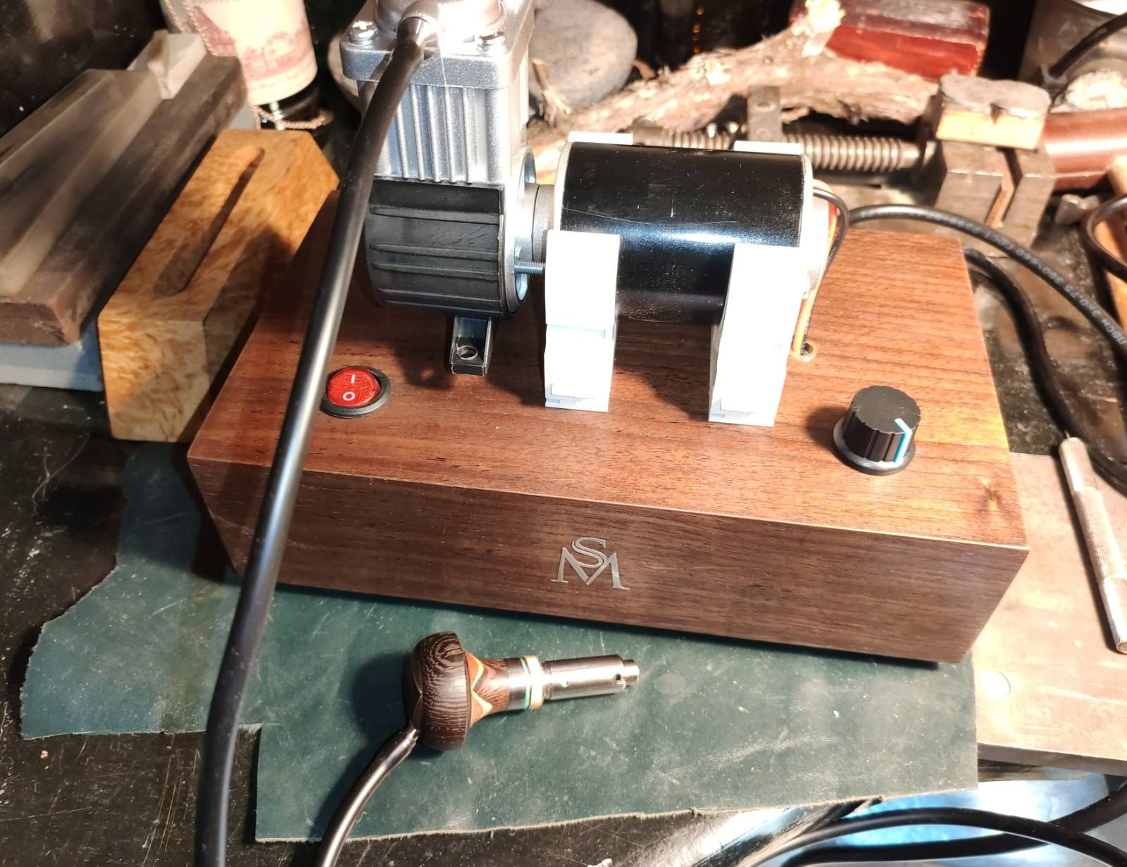

А я сам себе сделал пневму по системе С.Вальтмана ,только что закончил, комбинация двух регулировок даёт большое колличество вариантов работы бойка
Круто! только нужно иметь токарный, как минимум, станок и время :)

Получил вчера замечательный инструмент, https://www.jportal.ru/forum/user/12447/ прислал, осваиваю. Очень рекомендую  - сделан с любовью, красиво и работает отлично
