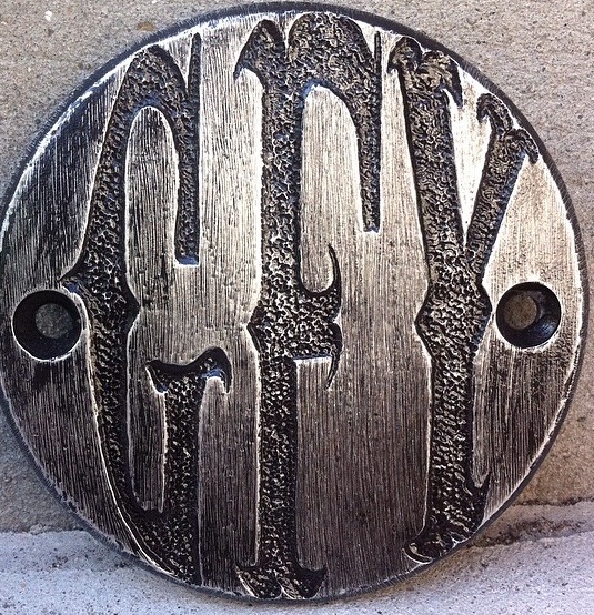

Добрый день! Подскажите пожалуйста какой инструмент необходим для выполнения работы как на фото. В частности интересно как опустить текст подобным образом.
Заранее спасибо.
Флахами разной ширины, а фактура фона на Ваше усмотрение

Wkolesnikov,
Думаю совет коллеги про использование фляхштихеля уместен 50\50 т.к. подлазить флашком в такие завороты не очень удобно. Ещё-бы знать что это на фото = готовая продукция типа пуговица или матрица или ...... Вообщем чтоб получить подобную картинку на металле то я выполнил-бы гравировку травлением = покрываем битумным лаком металл, там где должен фон опуститься лак удаляем и травим кислотой , после того как фон опустится травлением - фон заматовать в ручную.

Wkolesnikov,
А я бы фон заматовал электрогавером с победитовой иглой - ровнее получится.
если хотите как на фото - то матуаром пробить.

абитуриент, после переноса рисунка на металл, проходишь по контуру шпицштихелем. Затем выбираешь внутри букв флахштихелем разной ширины металл на необходимую глубину. Где очень узкие места, можешь помочь себе борами №23 диаметром 0,3; 0,4; 0,5. Штихелями можешь работать какими тебе удобнее: молоточковыми или пневмоштихелями. И после этого всё заматуарил нужным рисунком. В подтверждение сказанного показываю гравировки, которые я делаю таким способом:

Прошу прошения, я адресовал свой комент не абитуриенту, а Wkolesnikov, который просил совета как сделать расунок... :)
Каждый знай себе цену...
Вот тут хорошо показано, вообще очень полезно ютюб посматривать, там мастеровой люд, много хороших мастерклассов выдает на гора, а буквы выступающую поверхность можно о крупную наждачку провести и после чуть полирнуть будет похожая фактура.http://www.youtube.com/watch?v=FvbrobzG_Qs
