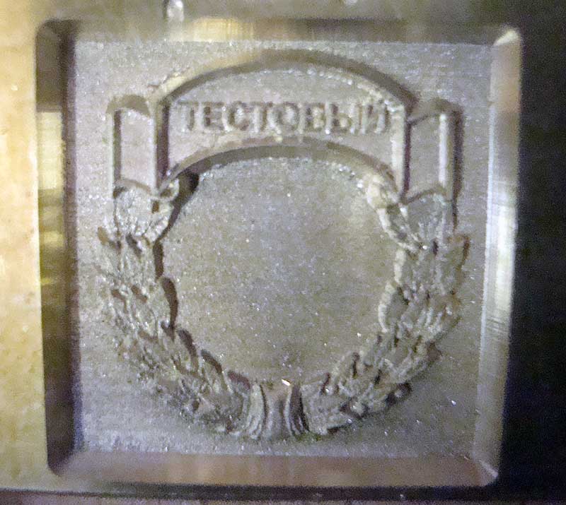

Здравствуйте, форумчане.
Возникла такая ситуация, что закупили станок MAXI-s0609 специально для порезки на латуни. Я вчера запустил первую деталь, прошел черновую фрезой 0,1 <45 c шагом 0,1 мм, потом чистовую этой же фрезой при шаге 0,05, скорости шпинделя 24000, рабочей подаче 50 в сек. Глубина врезания на черновой 0,3 мм. В Арткаме, естественно, установил значения для угла 22,5 и 0,05 радиус пятки фрезы. Получились полосы по всей поверхности. Не подскажете режимы работы с латунью, может кто-то сталкивался?
