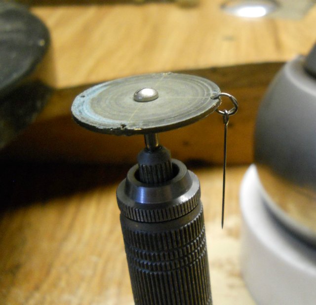

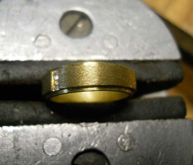

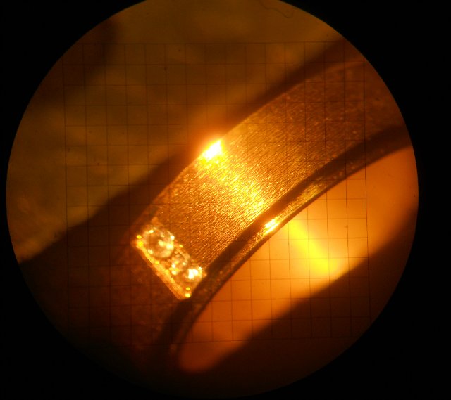

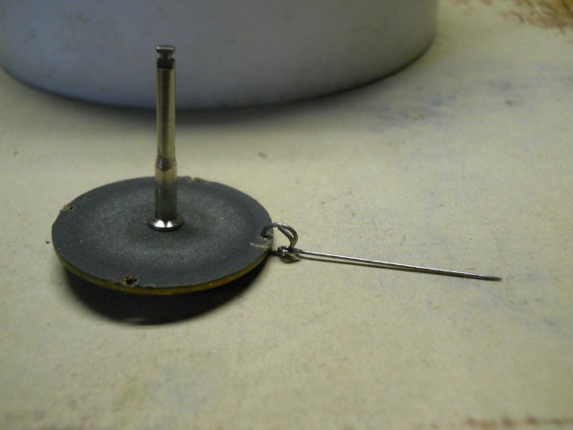

Вот такая поверхность
получается при применении вот такого инструмента.
Булавок можно цеплять несколько (до четырёх). Обороты бормашинки подбирать опытным путём.
Пишите, если что.

alexander.litvinoff, а каким образом Вы защищаете себя и окружающих от этой иглы? Диск в котором просверлены отверстия явно не металлический .... Да и соединение не вызывает доверия. И почему вы не используете сразу 4 ну хотя бы 2, биение же от смещения центра тяжести.

так подобный крацовки в магазинах готовые продают. Зачем изобретать и рисковать пальцами и глазами?
