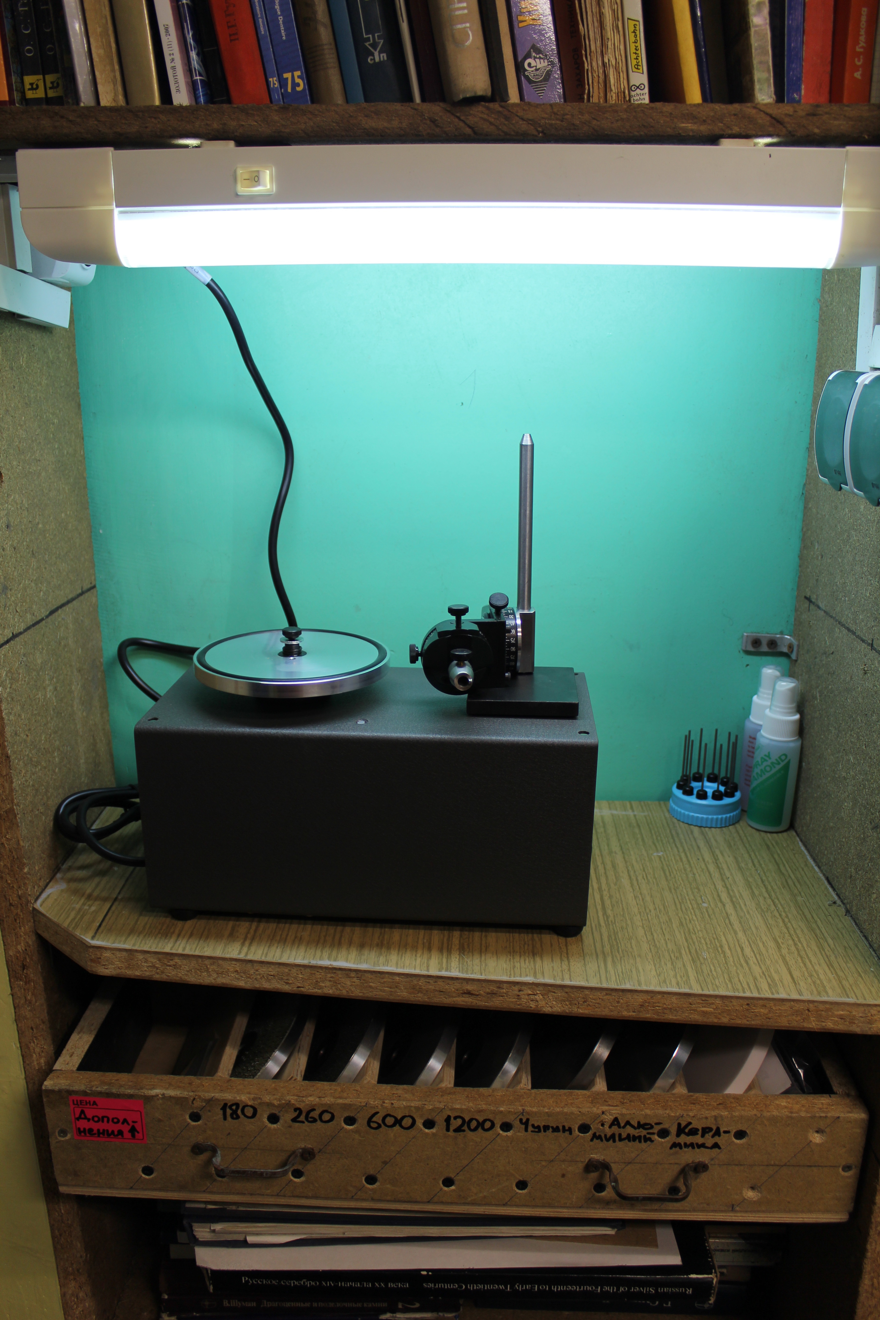

Регистрация: 20.06.2013
Сообщений: 6
Голосов: 0 / 1
Здравствуйте, в ящике валяются приспособы (от 300 до 1350 руб., покупал в Сапфире) - вещи хорошие, но на арканзасе всё равно заваливаю. Услышал и подал заявку на поддержку молодого предпринимателя, досталась денежка - не раздумывая купил "Заточный станок Power Hone, набор Dual Angle" + плюс дисков набрал и приблуд несколько. НЕ ЖАЛЕЮ!!! Сам молод и горяч, и на убеждение отца - на глаз определить угол заточки не могу. Вот теперь отец бурчит и сам правит свои штихеля, а я с прибаутками точу и правлю на станке. МОЁ ЛИЧНОЕ МНЕНИЕ – если Вы ювелир и цените своё время - купите и отработайте эти деньги. Качество аппарата на высоте, работает точно и без боя. Совет один – заказать нужно в Америке. Такой в России стоит 58 000 руб. Мне он достался за 978 долларов + 6 000 рублей пересылка.

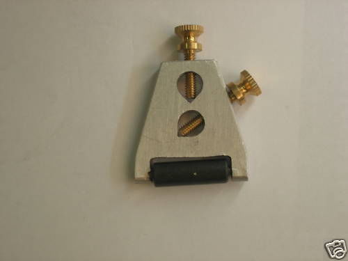

Регистрация: 26.09.2013
Сообщений: 723
Голосов: 30 / 1
Уважаемые форумчане. Подскажите, что это за фуфло и как возможно в нём зажать такой формы штихель, зажимать-то надо наоборот, похоже эта приспособа для заточки наконечников стрел для арбалета
абитуриент,
:biggrin2:  Точил и такой приспособой. Но чуть доделал. У меня есть Анка-вырубка, так вот на ней выколотил меленький медный стаканчик ( пуансон перевернул другой стороной, и получилось не полушарие а стаканчик). Этот стаканчик одел на верхний винт, предварительно проточил посерёдке канавку, чтобы острая грань штихеля в неё упиралась. А нижний край оправки просто подточил надфилем. Наверно не шибко понятно всё описал, но и бог с ним. Приспособа действительно фуфлыжная. Пробка от бутылки лучше. :biggrin2:
Сообщений: 723
Голосов: 30 / 1
Спасибо за совет, воспользуюсь, всё понятно описано, всё-равно она какая-то жидкая, алюминий, резьба крупная, надо контргайку ставить, короче дерьмо полное, купить ЮМО-вскую с пружиной и не думать, как из этого фуфла конфетку сделать
Регистрация: 04.11.2012
Откуда: ИЗ СЧАСТЬЯ
Сообщений: 2186
Голосов: 501 / 17
:biggrin2:  ух давно я ждал комментарий на эту хрень . Эту приблуду изготовил идиот или тот кто вообще далёк от её назначения.
АБИТУРИЕНТ вы правильно заметили что отверстие-капелька перевёрнута верх ногами Но даже если кто рядом с тем идиотом который изготовил это и попытается самостоятельно переточить капельку наоборот_ то-есть остриём вверх то один фик получиться напрасный труд т.к. зажать клинок не получиться = его при вращении болтом будет сваливать в сторону.
Эта бесовская штука изготовлена на такой расчёт чтоб зажимать болтом стопорное кольцо на ручке штихеля, именно прижимать за кольцо а не сам клинок . И тут тоже не стыковка - так прокатит тем кто работает чибишами( огрызками, уже сточенными на половину или больше клинками) т.к. зажав штихель в эту хрень за стопорное кольцо на ручке штихеля ВРЯД-ЛИ удастся подобрать нужный угол заточки  :brows: .
 Есть хорошая весть = радует то что купившие это чудо не сильно попадают на деньги т.к. цена 200 руб.
