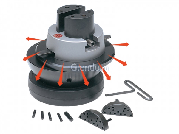

Возможно вы имеете ввиду механизм как на иллюстрации..

ну да такой

Вот ето я нашол думаю что ето то что надо!
интересно но нифига не понятно
как понял номер 20 ездит а как зажимается не понял.
Откуда ето?
спасибо за ответ
Регистрация: 24.04.2006
Откуда: Болгария
Сообщений: 133
Голосов: 12 / 0
Думаю что в дърке 32 стоит ръчаг
Регистрация: 30.10.2011
Сообщений: 281
Голосов: 33 / 3
рычаг?
врятли там же метала немерено диск целый
да ели даже рычаг непонимаю как он работает
Скорее всего эксцентрик.
Конечно эксцентрик - на 0,5 мм поднимает и этого достаточно. Даже по отверстиям 32 и 54 видно, что эксцентрики.
Изменено: Валера Сурик - 13.03.2013 02:58:29
Сообщений: 281
Голосов: 33 / 3
а 54й зачем:?
а 54й зачем:?
Фиксирует полусферу 6 на кольце 4

Думаю нет нужды мутить с магнитами а тем более с електричеством . По фотке : на верхней пластине прикручены тиски через быстросьемный механизм в форме трубы с резьбой  :Lighten:  . Принцип до банальности прост две скрученные болтом монеты прижимают по бокам бублик  , берем плоский диск из железа с отверстием в центре ( бублик) , так вот верхний диск на фото виден под ним шайбочка скрученная с чуть меньшим диском но большим чем отверстие в бублике  , и все ето можно зафиксировать болтиком
