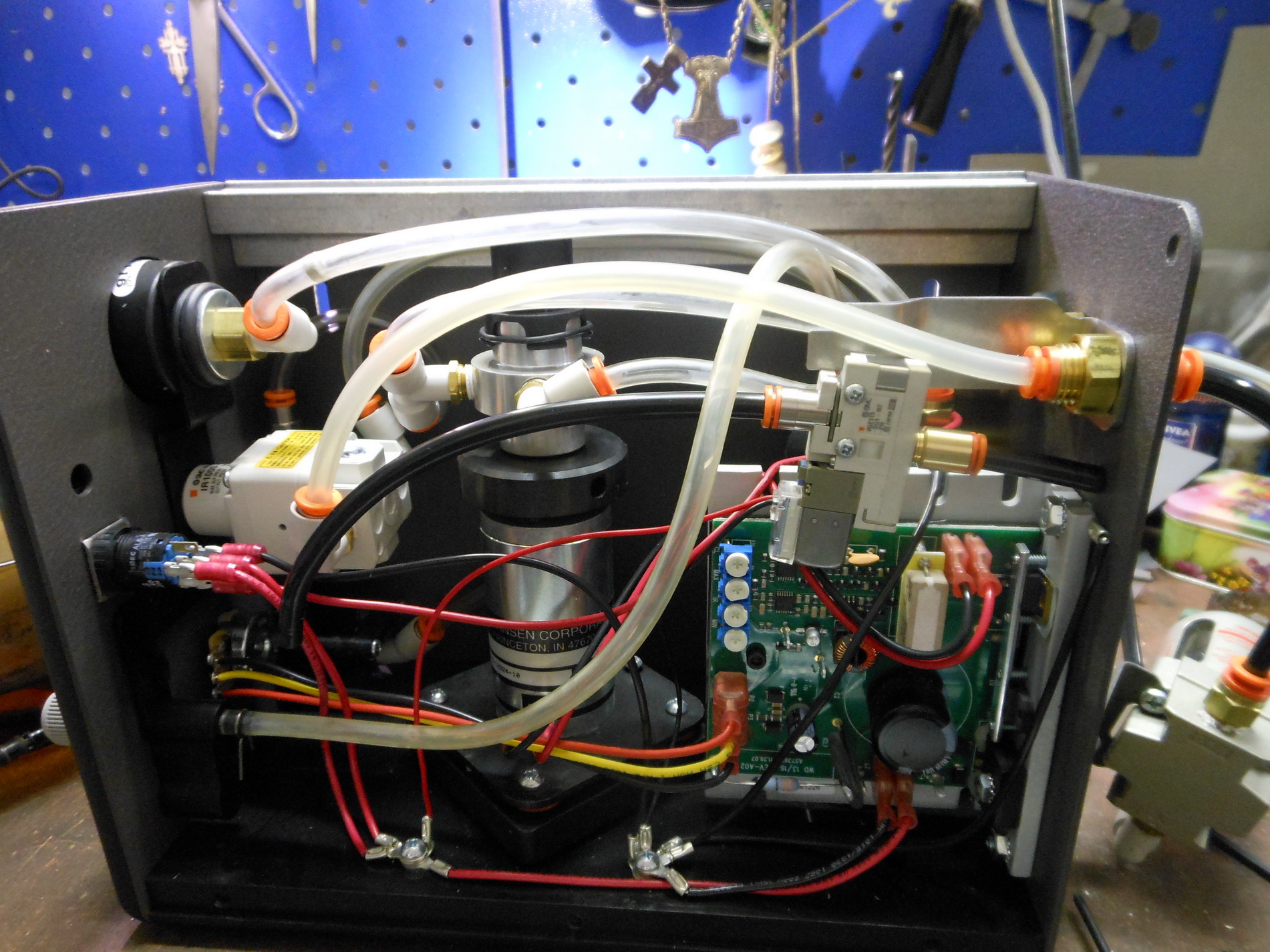

Доброго всем времени суток. Помогите понять какую функцию выполняет четвертая ручка   http://www.jportal.ru/gallery/user/lutik/3440/15179/ заранее спасибо
Более тонкая настройка давления воздуха
6-я это грубая. предварительная.

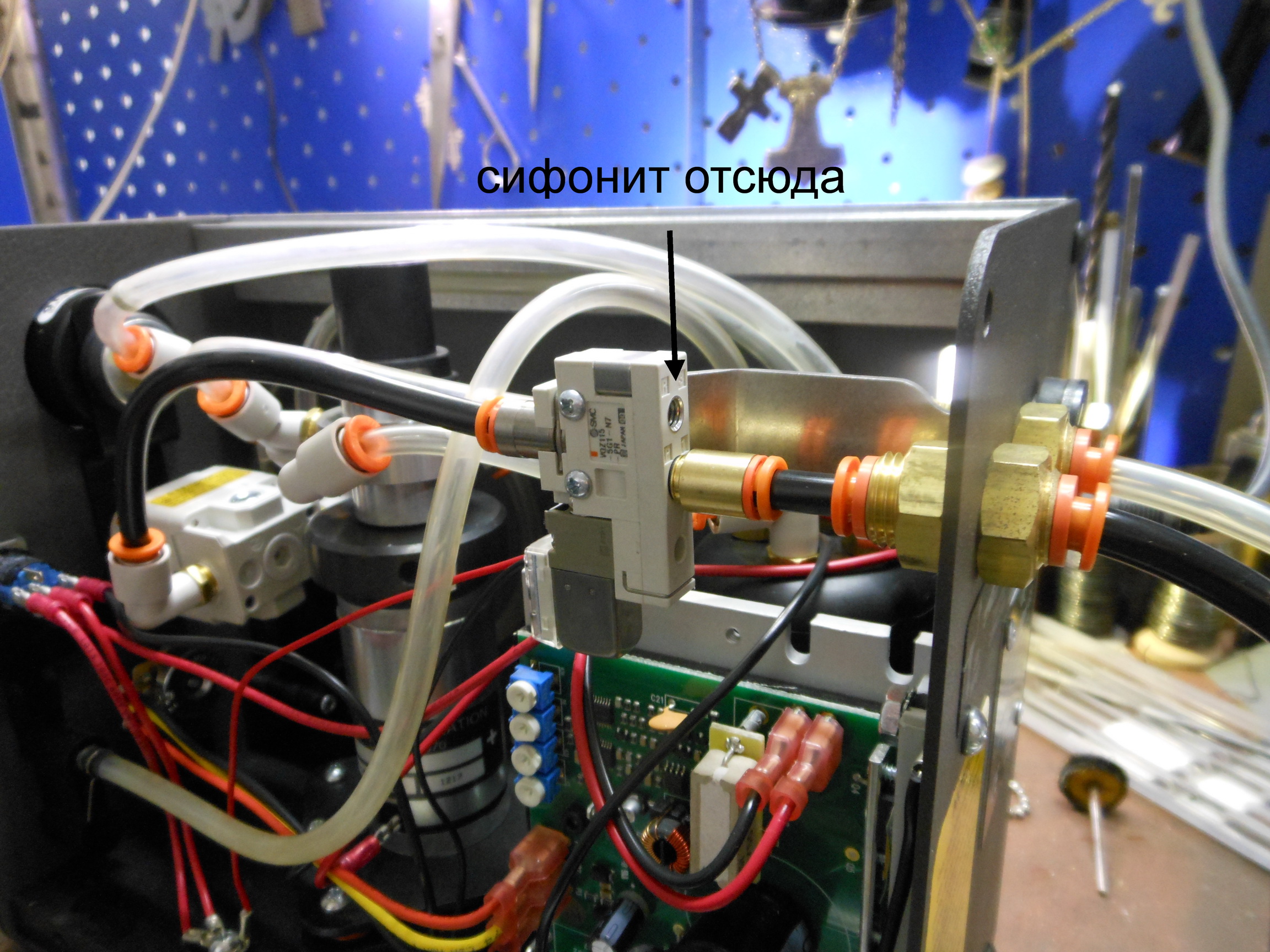

Olaf спасибо в моем случае при ее повороте в нутри корпуса слышу шипение как будто лишнее давление стравливаетса . Может шланг выскочил из какова нибудь фитинга ? Или шипеть должно?

Возможно не сработал электромагнитный клапан. Недостаточно давления и воздух не попадает в магистраль, а стравливается из клапана. Во всяком случае такого быть не должно, Поднимите давление на рессивере, до 0,5 кг. и после этого включайте пукалку :)

lutik,
у меня тоже шипит и у шефа шипит и у тоарища тоже.сперва тож думал,что непорядок....давление походу постоянно сбрасывается:)

Вы про NT, или про G8?
NT у меня нет, а на G8, на обоих, я воздух пустил в обход клапана, поскольку люблю работать наконечниками с ослабленными пружинами, для которых нужно давление меньшее чем то на которое настроено срабатывание клапана.
Но всё равно, при работе шипеть не должно :(
Я сейчас попробую подключить клапан и послушать, а то фиг знает, может и я ошибаюсь :blush2:

:biggrin2:  :biggrin2:  :biggrin2:  Вот меня заглючило то, и с чего? :biggrin2:  :biggrin2:  :biggrin2:  Конечно же AT?
lutik,
у меня тоже шипит и у шефа шипит и у тоарища тоже.сперва тож думал,что непорядок....давление походу постоянно сбрасывается :)
Странно. у меня ничего не шипит. Во время работы отключил воздух, и ничего кроме тихого звука от движка не услышал.
Пока в рессивер воздух не накачается, клапан не срабатывает, вот тогда шипит. И затыкай его, не затыкай, ничего не поможет.
Клапан исключил из схемы, и теперь могу включить сначала пукалку, а затем компрессор, и всё отлично работает на любых давлениях :)
Кстати, в том доке, который Володя положил в 7 посту, есть схема восьмёрки без клапана.

Шипение исчезает вроде, если давление в рессивере равно показанию давления на манометре гравермакса.но как держать такое давление постоянно?У меня компрессор 6 атмосфер выдает....на 4 опускается и опять до 6-ти накачивает...и у шефа и у товарища точно такие же...)))у товарища гравермач старый еще пашет уже 7 год, у шефа 3...шипят все))))может просто мы о разном шипении?ну такой глухой звук...тсссссс....вот так типа...все поняли да?) :biggrin2:  :biggrin2:  :biggrin2:  :biggrin2:
