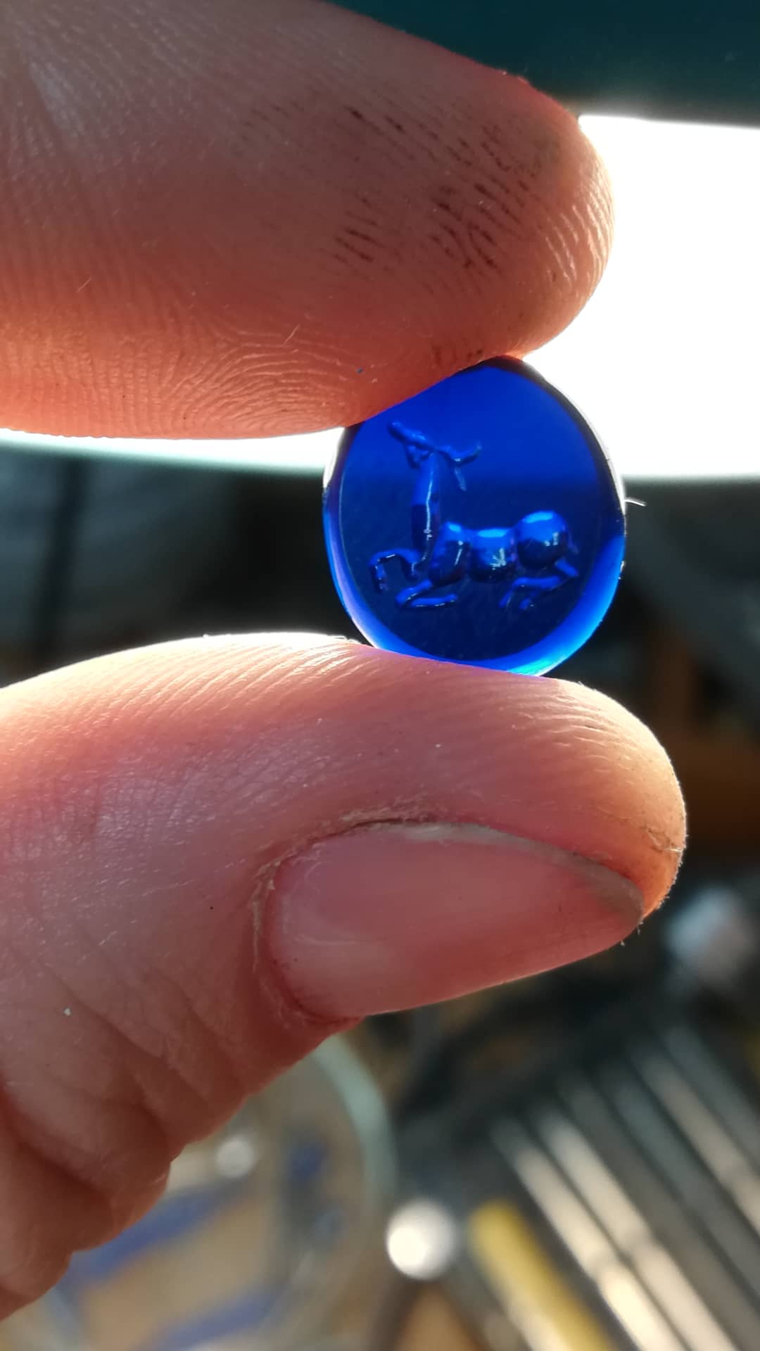

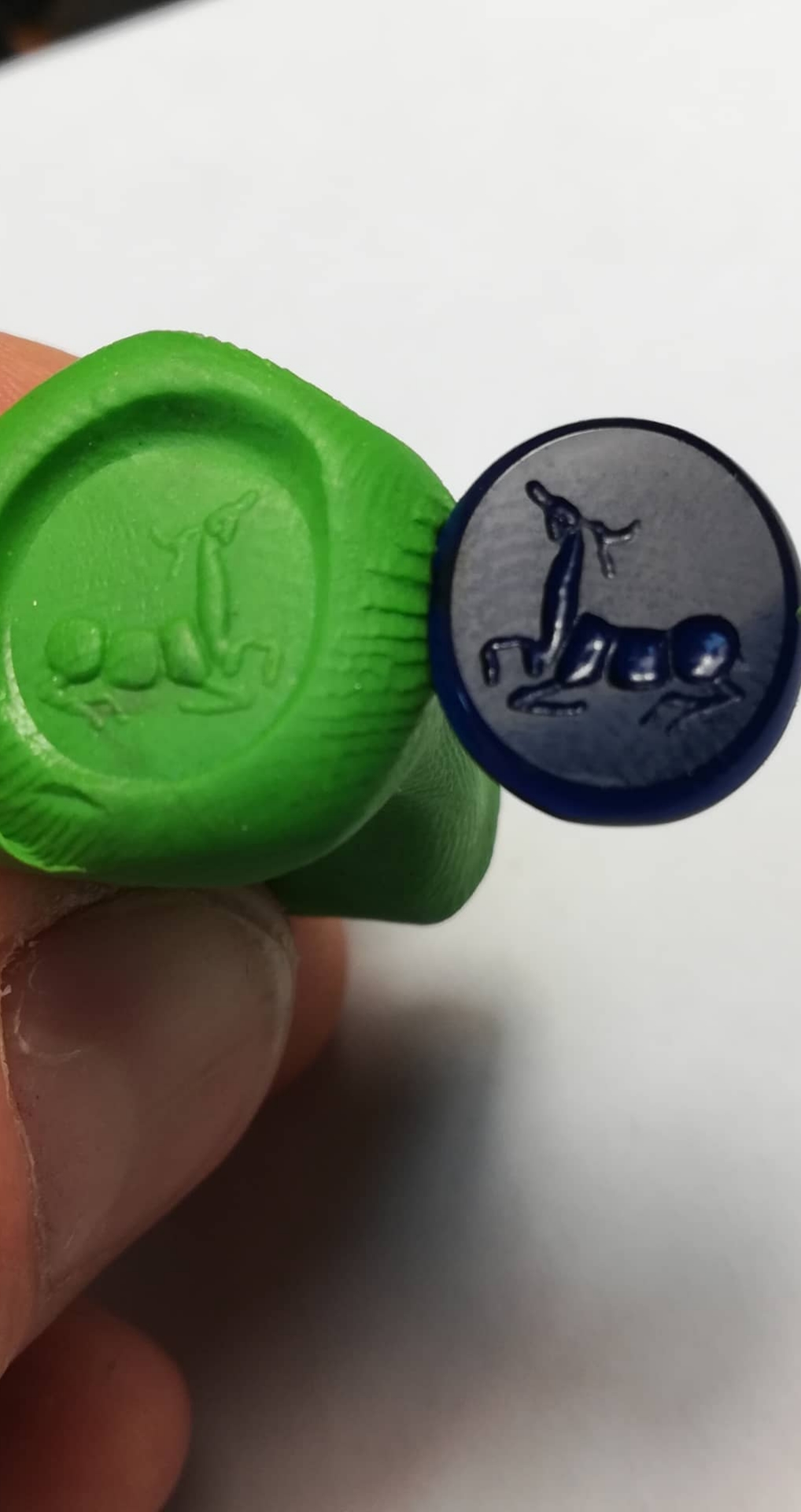

Вот друзья первые шаги... Эльген отдельное спасибо!
askanio,
бормашиной резано?
Регистрация: 26.04.2009
Сообщений: 125
Голосов: 18 / 1
Sd768,
Да бормашиной
Регистрация: 14.01.2009
Сообщений: 1321
Голосов: 319 / 2
askanio,
Для начала сойдет. Смотрите больше античных оригиналов и не пренебрегайте ручной доводкой. Бамбуковая палочка (маленькие шампуры хорошо подойдут), мелкий порошок корунда с водой - и шея антилопы приобретет нужную гладкость и плавность. :bigwink:
