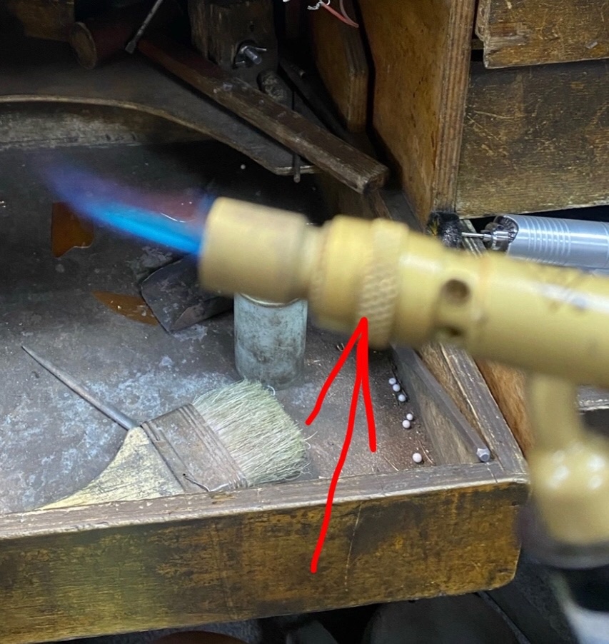

привет проблема с горелкой газовой orca. пламя лучом не горит. горит вялым пламенем в чем проблема?
Добавлено: 07.08.2025 15:19:32
Возможный вариант - не хватает давления- система "засралась" меркаптаном из газа.
Промыть этанолом. Желательно под давлением. На всякий случай и шланг и ручку. Пока. Олег.

Видео или хотя бы фото пламени глянуть бы. Орка это простой эжектор, под давление подается газ, засасывает воздух и смешиваясь подается в зону горения. Варианта вашей проблемы два: 1.Низкое давление газа 2.перекрыт доступ воздуха В первом случае проверить наличие газа и доступ его через вентиль и жиклер горелки Во втором случае открыть доступ воздуху переместив заслонку в крайнее переднее положение.

давление газа вряд ли.другая горелка на этом балоне работает нормально.
заслонку влево выкрутил. все произошло после того как работница, балон полный перевернула и лежа включила. газ залил весь шланг и горелку. как будто чем то загрязнило и сопло и горелку и шланг. неужели это типа какого то масла? |

Да в баллон заливают какое то масло, которое начинает выходить через шланг, когда газ в баллоне заканчивается. Как я понимаю, оно не даёт баллону полностью разрядиться, чтобы не получилось обратное воспламенение в баллоне. Если масло попало в горелку, надо сменные наконечники хорошо промыть в бензине или другом каком то растворителе, желательно в ультразвуке, поскольку инжекционные отверстия достаточно малы. Если это не поможет, то придётся промывать шланг и саму горелку. А вообще, ситуация штатная и возникает каждый раз, когда заканчивается газ в баллоне, или как в данном случае, от переворачивания баллона.

В самой горелки два регулятора подачи газа, это кран и жиклер, проблема видимо в них. Как выше подсказали - разобрать, промыть, собрать. Если и это не поможет, возможной причиной может являтся сам жиклер, отверстие меньше необходимого. |
