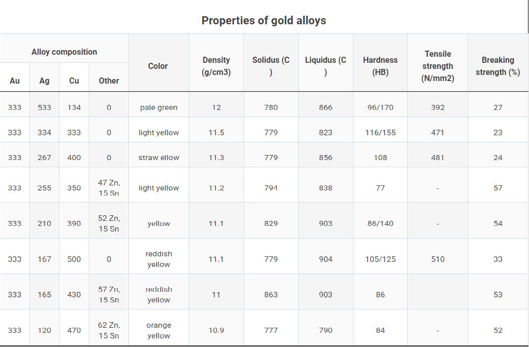

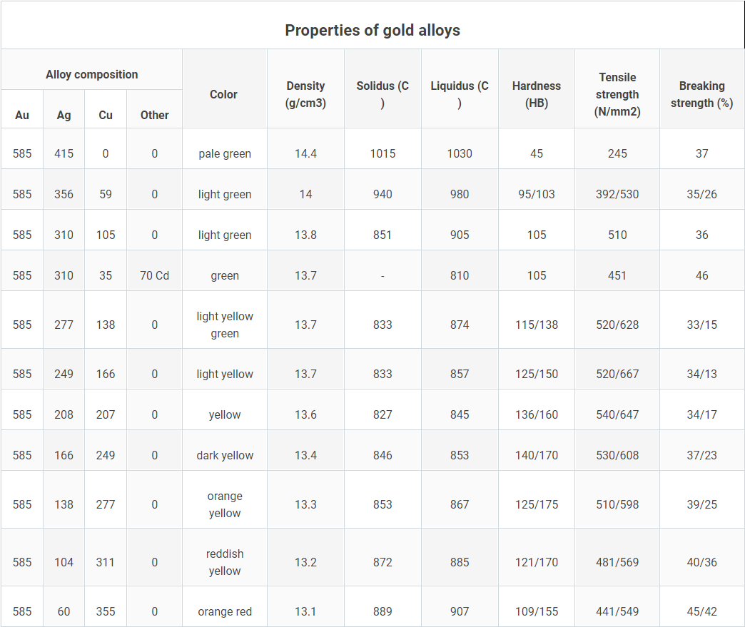

KeX,
судя по вашей таблице, мои предположения оказались верными.
Солидус/ликвидус у 333 пробы практически такие же как и у 585 пробы.
