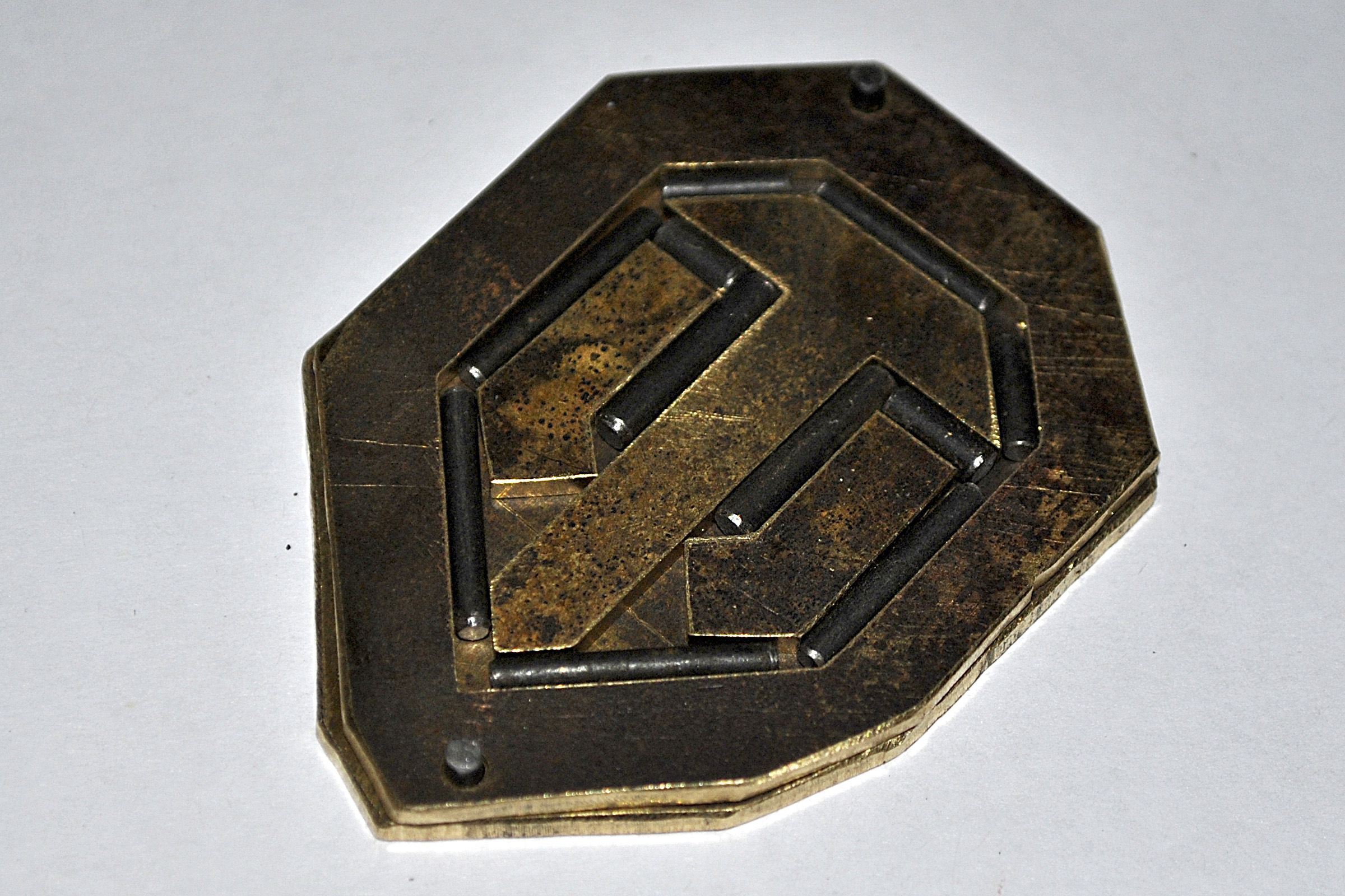

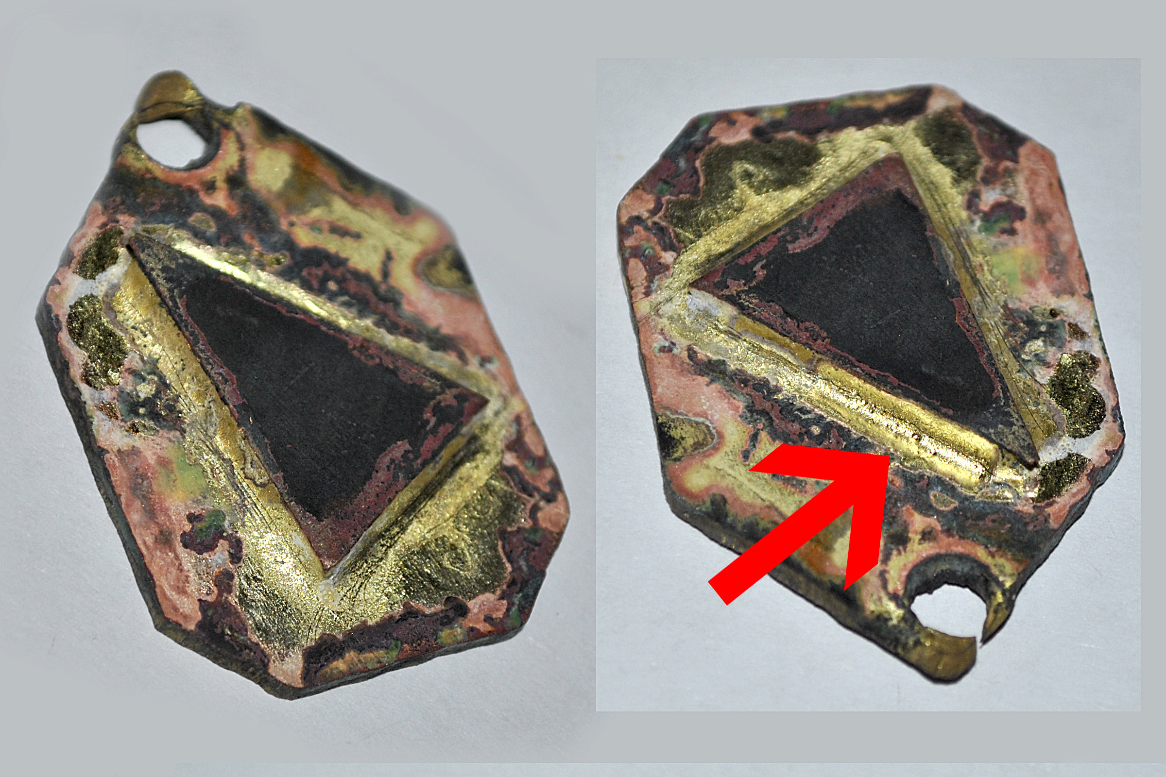

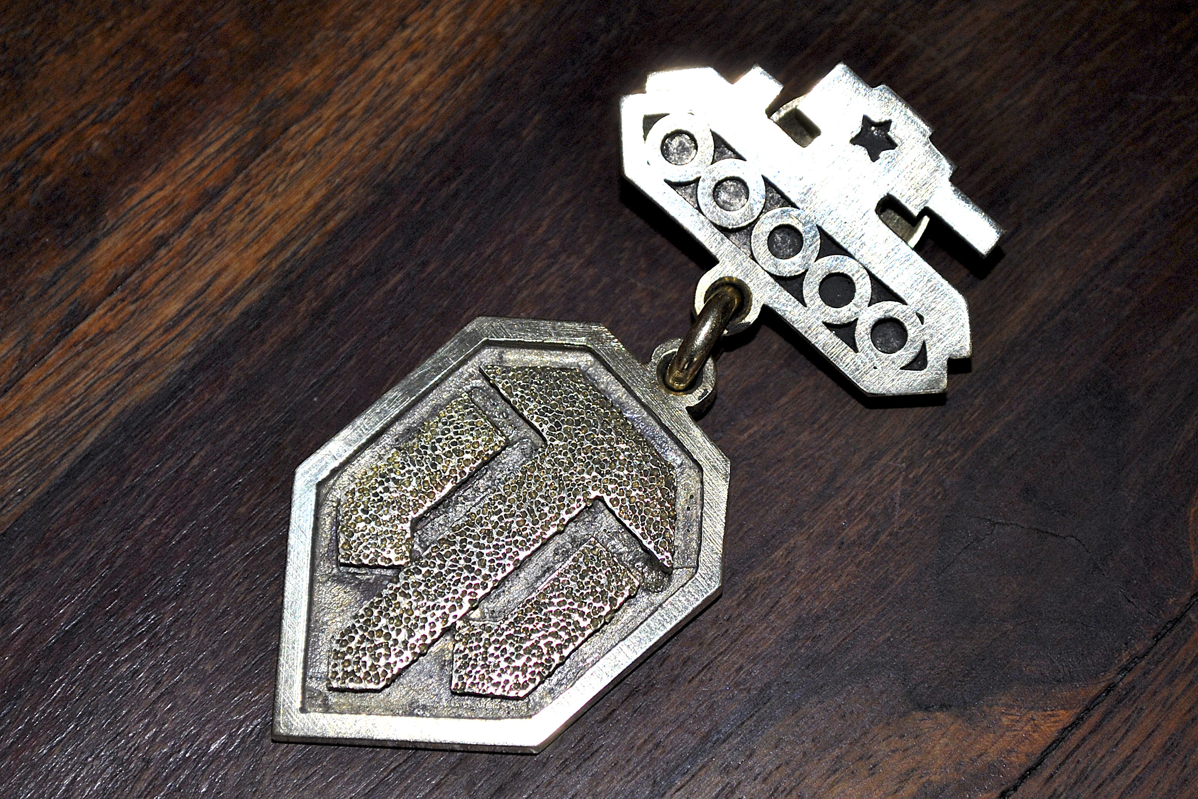

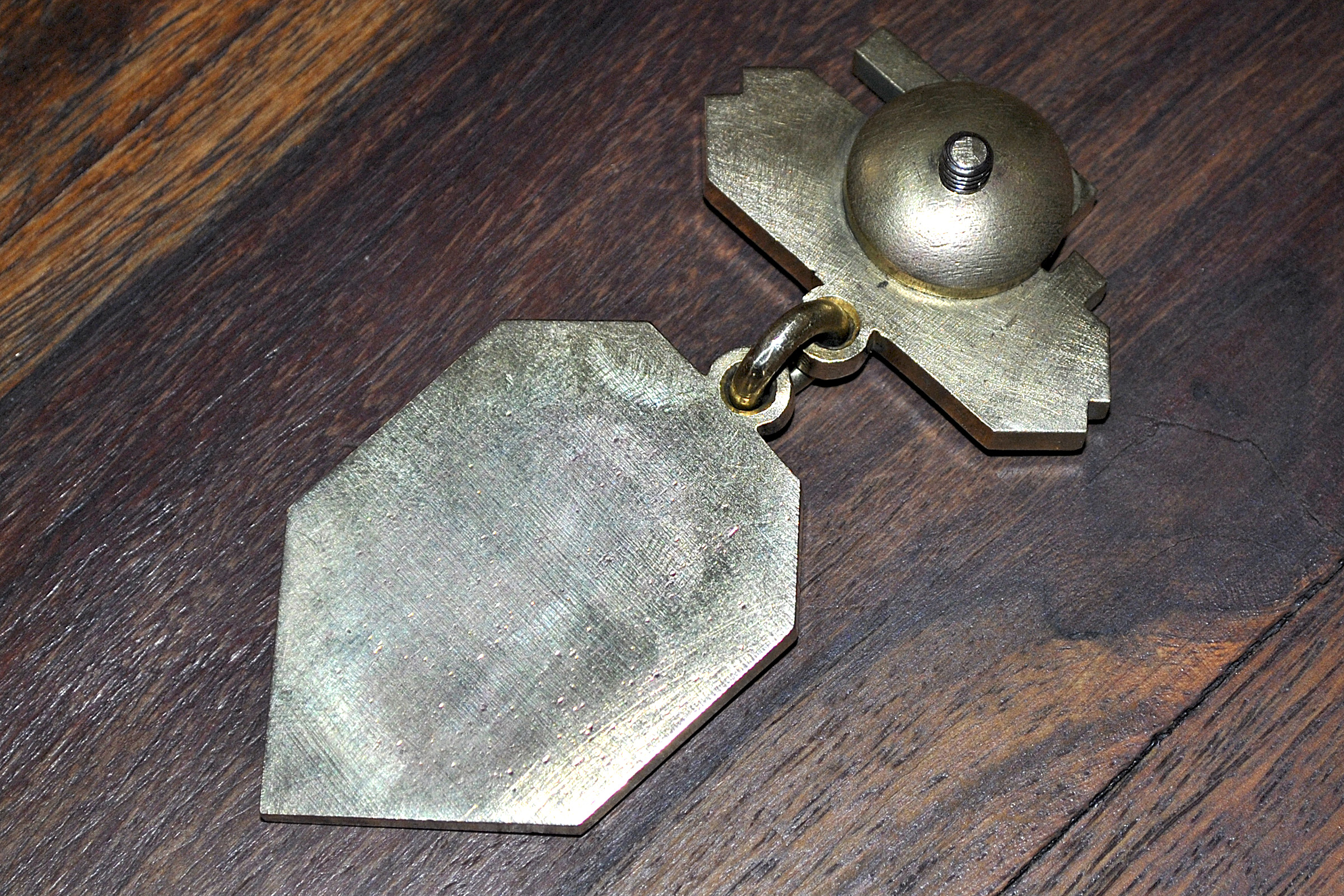

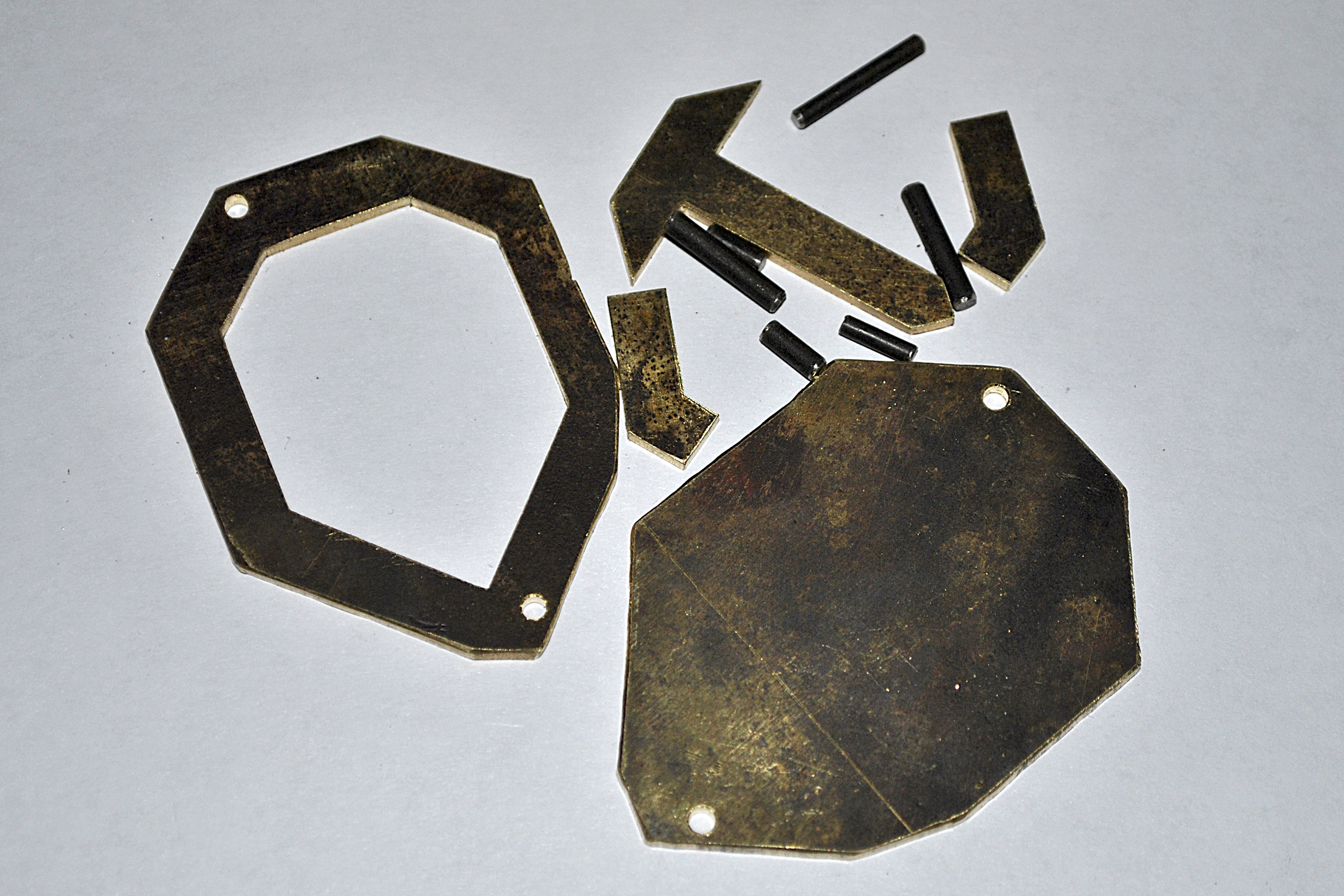

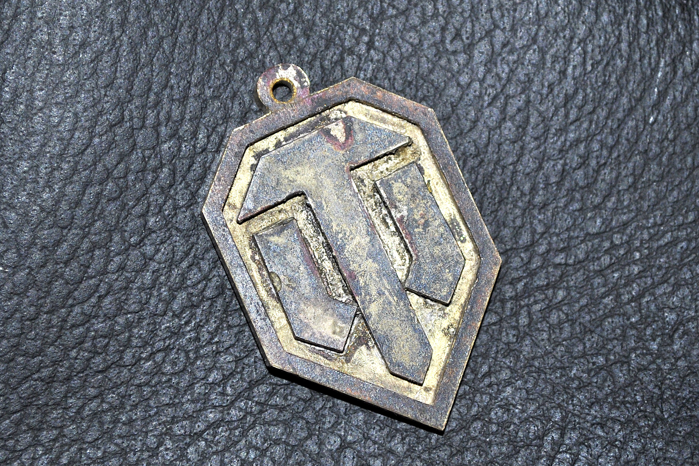

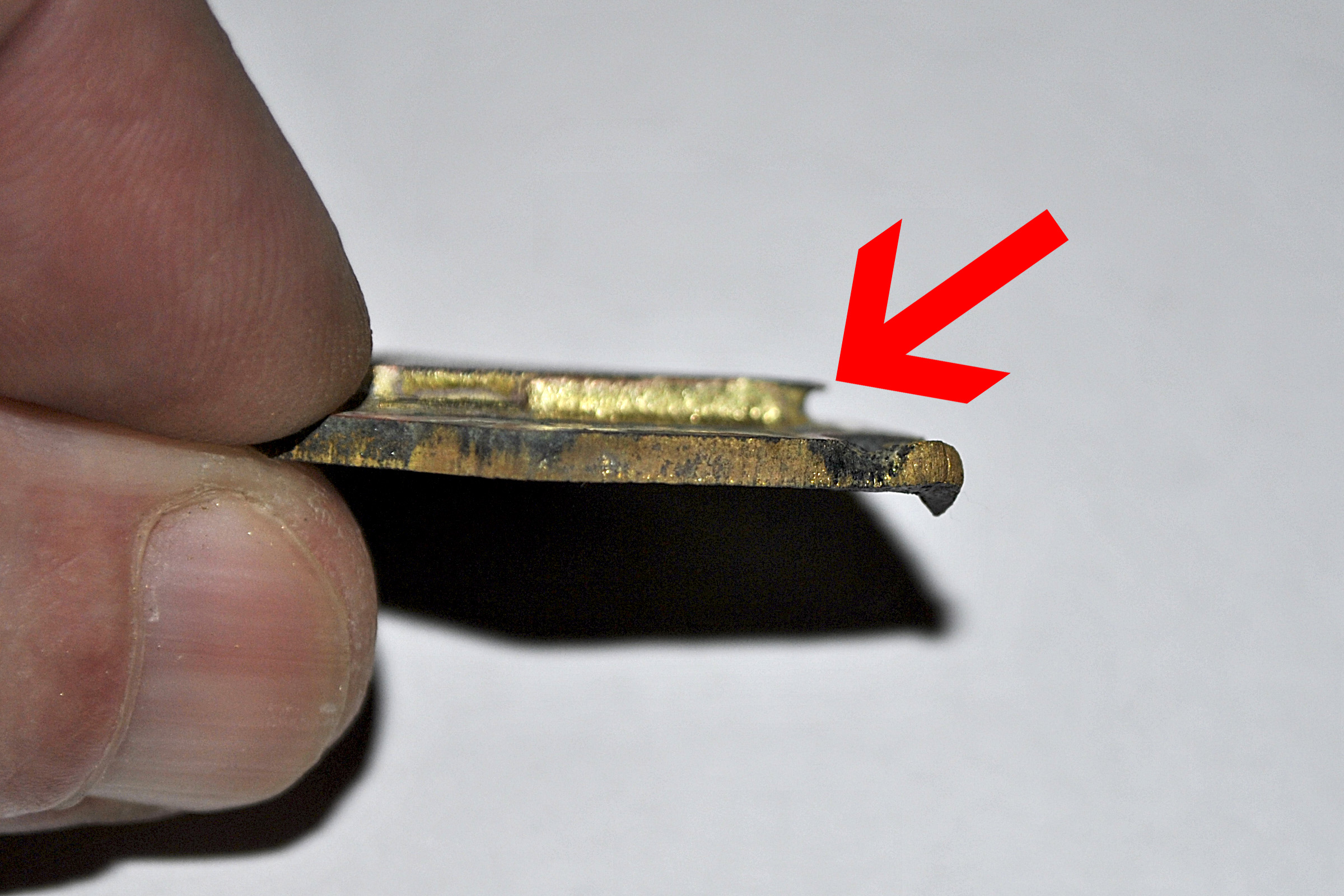

Dagon, это паста серебряная для пайки. Я как-то пораньше я делал латунную безделушку в подарок и возникли проблемы с пайкой. Оловом я паять не хотел, а серебряные припои не радовали температурой, да и флюсы не хотели работать как следует. У товарища увидел этот припой, он валялся у него несколько лет, он им твёрдосплавные напайки на токарные резцы крепит. Я взял и попробовал - в восторге. Это паста серебряная для пайки, сразу с флюсом, очень нетребовательная к чистоте спаиваемых деталей, ибо флюс сжирает всю грязь. Стоит, правда, дороговато, этот тюбик несколько лет назад стоил 8 тысяч рублей... Прилагаю фотографии работы.
