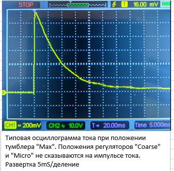

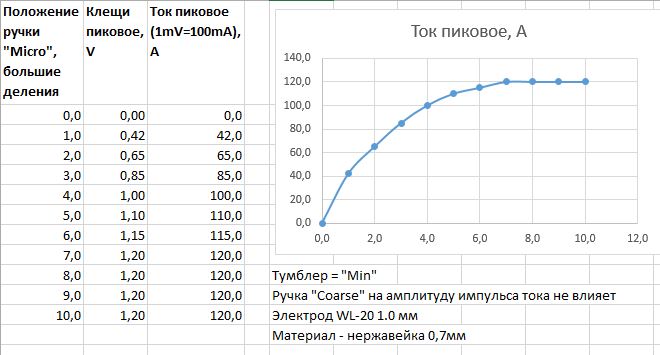

Добрый день,
Хочу поделиться информацией по осмысленному использованию китайской сварки-прихватки типа DHY-80A (она же DX-808 и наверняка есть еще клоны).

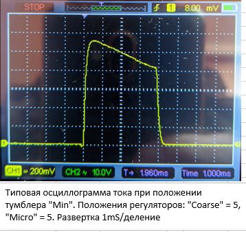

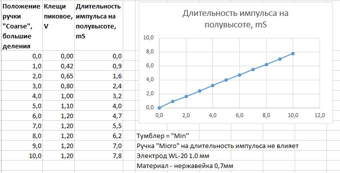

Толковых рекомендаций по ее использованию я не нашел, зато увидел много жалоб на хаотичность регулировок сварочного импульса, невозможности точно настроить режим и пр., что не позволяет получать предсказуемый результат при работе. Немного помацав ее в руках, я понял, что регуляторы действительно ведут себя как минимум забавно, если исходить из того, что на них написано и того, что пишут про них китайские товарищи на али, а также большинство ю-тубщиков с ее обзорами. Посему я тупо взял в руки осциллограф и сделал замеры параметров импульса сварки в разных режимах регулировки.

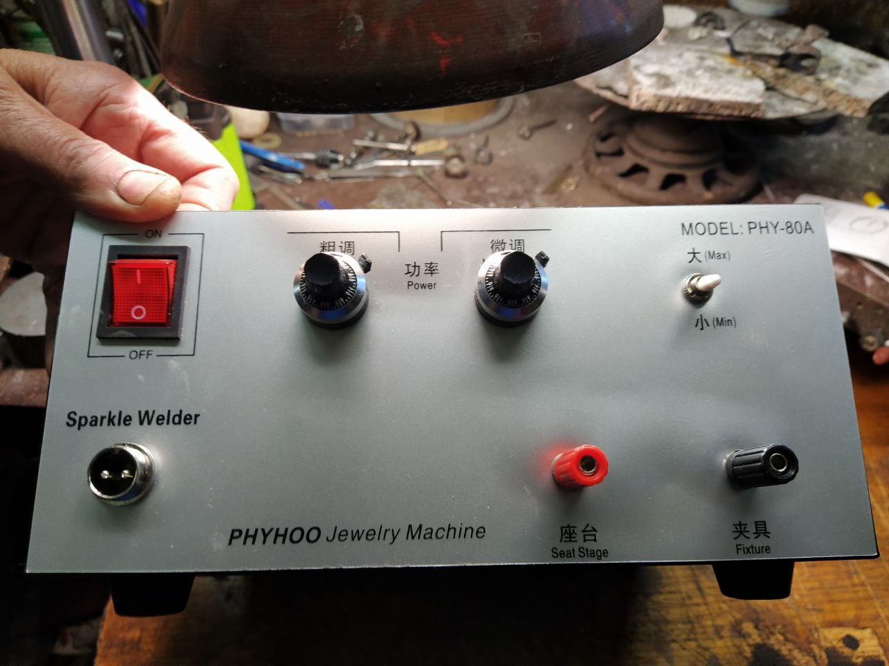

Итак. У сварочника есть два многооборотных регулятора: "Coarse Tune" и "Micro Tune", переводимые везде как "Грубая настройка" и "Точная настройка", что совершенно лингвистически правильно.  Также есть тумблер "Max-Min", который описывается как режим для диапазона повышенного тока.
Что оказалось на самом деле.. Выводы (также смотрите фотки):
1. Регулятор "Coarse tune" регулирует исключительно длительность импульса (от 0 до 8мсек) и только в положении тумблера "min"
2. Регулятор "Micro tune" регулирует исключительно амлитуду импульса тока (от 0 до 120А в пике) и только в положении тумблера "min"
3. В положении тумблера "Max" регуляторы "Coarse tune" и "Micro tune" не влияют на амплитуду и длительность импульса. Импульс формируется с максимально возможной амплитудой тока и высаживает всю запасенную в конденсаторах энергию, не обрезая импульс по длительности.
3. Тумблер "Max-Min" переключает режим сварочника из регулируемого по длительности и амплитуде импульса ("Min") в режим нерегулируемого импульса ("Max") с максимальной амлитудой 120А в пике (эффективное ~80A).
Тесты я проводил на нержавейке, электрод на каждом измерении не затачивал, но это без разницы - амперы/секунды от этого не изменятся, а заточка больше влияет на пробойный промежуток и точность выстрела. Также не стоит придираться к абсолютным цифрам - они, разумеется, с некой погрешностью, но приемлемой в данном случае.
Надеюсь, что данная информация будет полезна для осознанного использования режимов сварки и устранит путаницу, связанную с некорректным названием-пониманием функции ручек. Потому как это существенно для работ разной степени "тонкости" - где-то наверняка важен ток, а где-то время импульса (даже при одной и той же энергии импульса), а где-то пофиг - лишь бы прихватило.
С уважением,
Олег

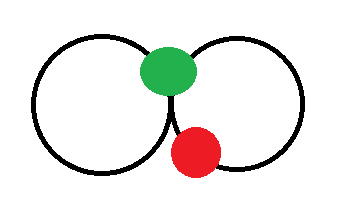

Хочу сварить две проволочки лежащие рядом (на рисунке вид с торца проволоки)
Дуга бьёт в одну из проволочек (красным цветом), соотв, провара не происходит.
Подскажите, плз, как держать иглу, какие параметры, м.б. кусочек серебра в кач присадки использовать?

Микросварка PHY-80A
Могу ошибаться, но принцип работы вашего аппарата, практически такой как у обыкновенного TIG. Для того что бы разряд бил только в нужное место, необходимо затачивать тугоплавкий электрод до состояния иглы. Когда электрод имеет не достаточно острый кончик, разряд будет "гулять" по эго поверхности и бить куда попало.
Регистрация: 08.02.2017
Сообщений: 518
Голосов: 236 / 1
Это одна из причин, почему практически во всех импульсных аппаратах для микроработ используется контактный поджиг с отскоком и специальные токовые профили для глубоких мест (режим "угол").
Заточка сама по себе не поможет, дуга всё равно будет идти по законам физики.
Как вариант, попробуйте подводить электрод (заточенный) максимально глубоко, чтобы искровой промежуток был существенно меньше радиуса.
Присадка может помочь, при этом нужно добавлять мощность, чтобы ширина шва получилась близкой к диаметру проволок.

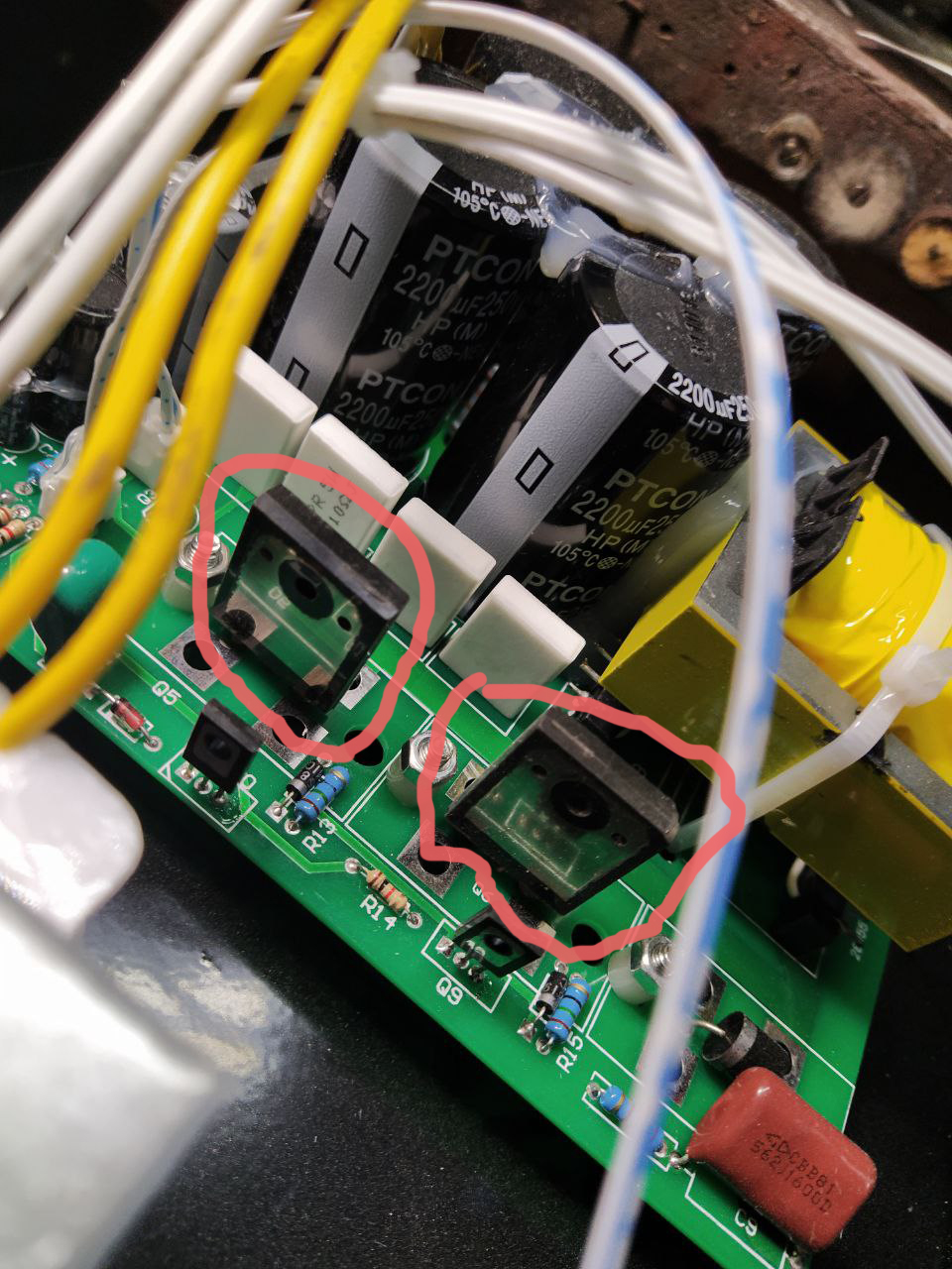

Здравствуйте. Два года нарадоваться не мог данному аппарату, на ремонте паял цепи от тончайших серебряных и золотых и так же собирал и спаивал им пятидесяти грамовые якорные цепи. И вроде с настройками разобрался и они работали адекватно. Но случился у него такой глюк: если раньше что бы запаять колечко на шпрингеле я оба регулятора выставлял на 2,5, то теперь на этих настройках это колечко сгорает наполовину. Левый регулятор примерно на 1,5 выдаёт кратно больше чем на 1,3, правый прибавляет по немногу. В электронике не силён. Подскажите что примерно с ним произошло и стоит нести его в ремонт или новый покупать?
Может кому пригодится. Замена этих двух транзисторов, решила проблему

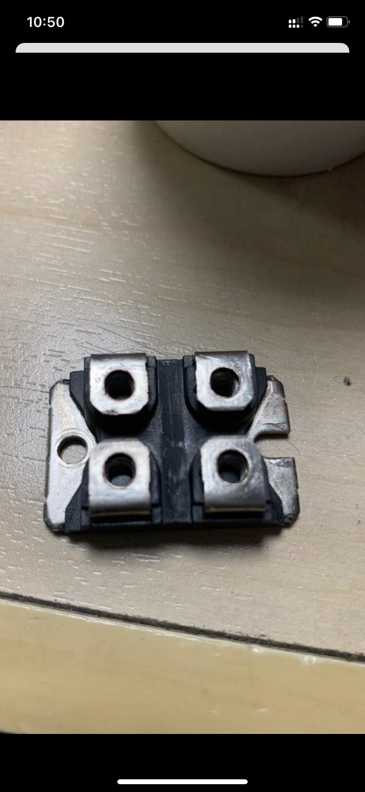

Регистрация: 29.05.2024
Доброго всем времени суток,подскажите гавкнулся аппарат импульсной сварки PHY-80A проверил полевики звонятся свозняком все ноги.Может кому приходилось разбиратся что там за полевики, какой проводимости состовные  с диодом или как.
