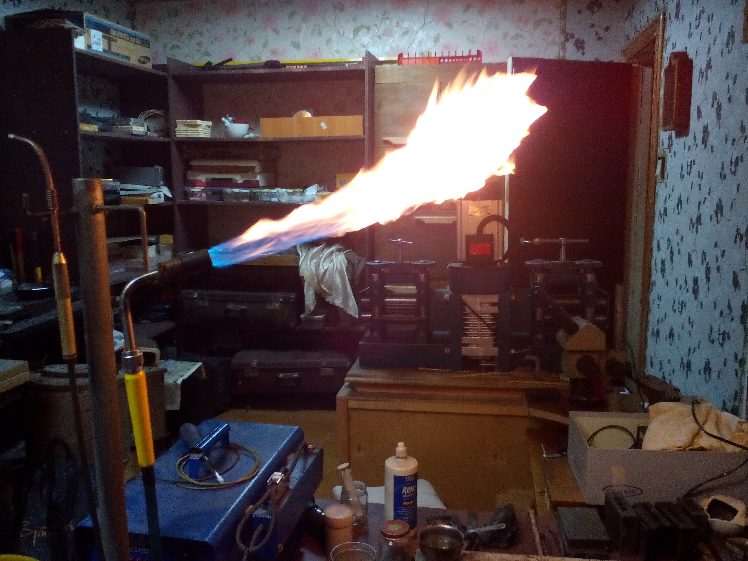

uvrigel,
Горелкой отжигаю, она у меня достаточно мощная.
Юра, дать попробовать вот этой горелочкой что ни будь отжечь?
:bigwink:
SEVER'S,
Ей не отжигать можно, а поджигать всю мастерскую...

ты не совсем точно выразился.
Таким пламенем отжигать точно нельзя, а вот поджечь мастерскую, с последующей расплавлением черных металлов (всего оборудования мастерской) , это да!
Не скажи... У меня порой бывают такие изделия, что такое пламя будет в самый раз ))

Юра, дело не в размерах пламени......
