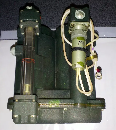

Приобрёл микронагнетатель МР2 -4Г ,хотелось бы использовать как компрессор для плавки и пайки.Кто использовал такой,преимущества и недостатки?Хотелось бы узнать все тонкости при работе с ним!Искал в инете информацию по нему - нашёл только ТТД и всё.Заранее Всем спасибо!

А он разве не 20л/мин всего способен подать?
Микронагнетатель МР2-4Г – ротационный двухроторный с приводом от электродвигателя ДПН62-41-03 постоянного тока, напряжением 26 В, потребляемой силой тока 0, 7А, объёмной производительностью не менее 20 л/мин.,

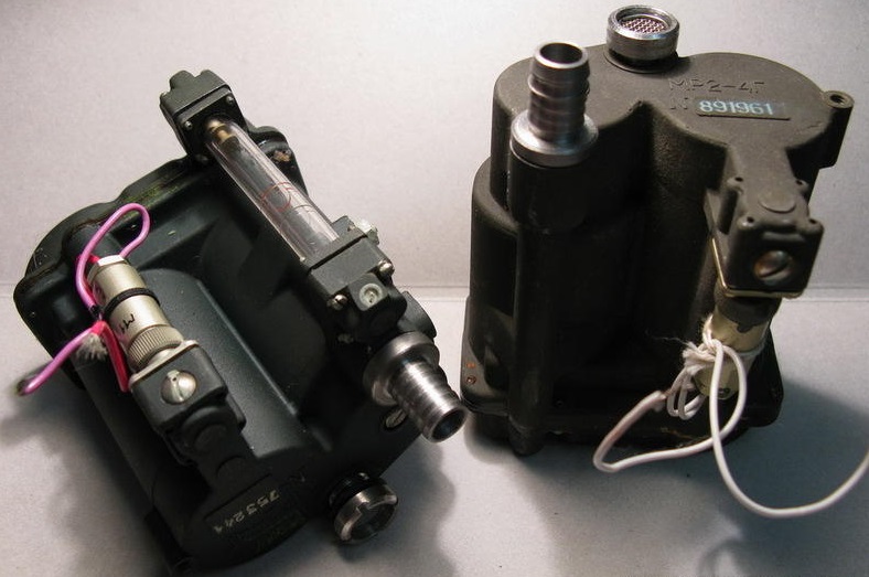

Существуют различные вариации: МР2-4Г, МР3-6ГМ, МР3-20Г, МР3-23Г применялся в газоанализаторах.
