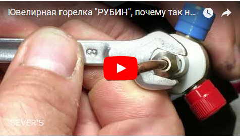

Ювелирная горелка "Рубин", почему так называется?
Обзор и тесты горелки "Рубин", производства Россия, г. Ижевск. |

SEVER'S,
я использую эту горелку уже примерно два года. В принципе, она ничем не лучше китайского Литл Тача. Возможно с вашим газогенераторным оборудованием она работает хорошо, но я использую балонное "оборудование", пропан+кислород, с редукторами естественно. А вот с этим оборудованием у нее много проблем. Ну например, сопла или мундштуки 1 и 2 (с рубиновыми камеьями) , настроить практически не возможно, даже если и удается зажечь пламя, оно гаснет при малейшем движении рукой. Так что от этих рубинов толку нет. Поэтому я паяю цепи насадкой №3, а она часто оказывается слишком большой, паять насадкой №2, практически не возможно, из за срыва пламени. 5 насадка, действительно очень удобна, я, как правило, плавлю с ее помощью цв. металлы. Недостаток, сильно греется на больших"оборотах". С разъемами тоже облом. Шнуры , на мой взгляд , короткие, переходники в комплекте не идут. Мне выслали обрезки от горелки с ответными разъемами, с помощью которых я смог удлинить шнуры. Причем выслали из Ижевска, мужик из этой фирмы. Я выслал ему ссылки на китайскую горелку, переходники к ней. Спросил почему оне не производят такие же переходники к своему Рубину. Он обещал узнать и напоследок сообщил, что они приняли решение комплектовать эти горелки переходниками. Ну и самый большой недостаток, у этой горелки, не качественные вентили на горелке, в этом смысле Рубин с китайским Литл Тачем, как братья! Во время работы приходится постоянно регулировать эти вентили, чуть тряхнул рукой или быстро положил горелку на подставку, пламя изменилось. Необходимость постоянная регулировка сильно раздражает. Вентиль на кислороде немного травит, т.е. не полностью перекрывает кислород. Но вот что понравилось, так это качество шлангов. |

uvrigel, Мда..., странная симптоматика. Скажу просто: На вкус и цвет - товарищей нет...
