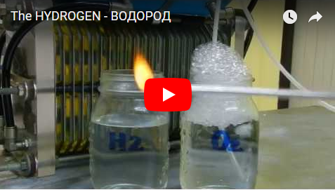

Горение чистого водорода...
Регистрация: 26.06.2019 Сообщений: 300 В друзьях у: 0 Голосов: 40 / 8 |
Добавлено: 27.06.2019 09:27:12
Регистрация: 08.03.2016 Откуда: Москва МИХМ Сообщений: 870 В друзьях у: 4 Голосов: 129 / 1 |
Добавлено: 28.06.2019 11:52:49
На самом деле водород горит абсолютно бесцветным пламенем. Но видео выше он получается электролизом раствора натриевой щелочи и натрий окрашивает в желтый цвет за счёт паров аэрозоля щелочи. В печах обжига в водороде есть так называемая "водородная свеча" то есть трубочка из которой выходит водород и горит, показывая чистоту водорода внутри и наличие избыточного давления. Чтобы не было подсоса воздуха и взрыва внутри. Так вот на неё кладут сеточку с натриевой солью для окрашивания, иначе пламени вообще не видно.
