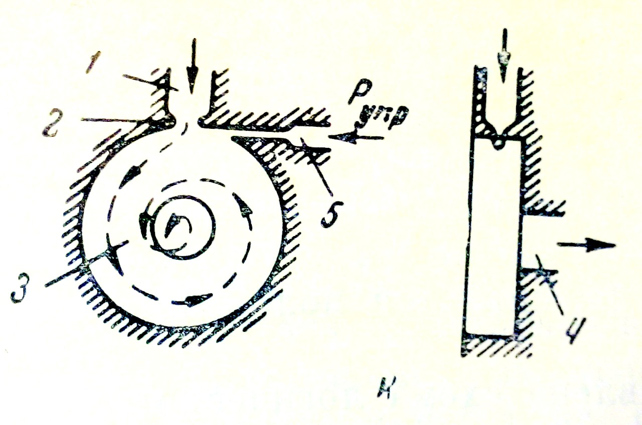

fogeliks,
так, у вас получилось задать неправильный вопрос, который навёл меня на кое-какие мысли. Дело в том, что в классической конструкции горелки с поддувом этот самый поддув воздуха из лёгких направляется непосредственно в зону горения. Продуть же бачок с бензином ртом хоть и возможно, но уже тяжело - дыхалки не хватит на этакую работу. Но не торопитесь выбрасывать эту идею) Вообще следует понять - зачем это может быть нужно. Очевидный ответ - для регулировки мощности пламени. Существенный недостаток бензиновых горелок - под рукой находится крутилка только ширины пламени, мощность же приходится регулировать на аппарате. Меха (пробовал с ними - мазохизм, как по мне) не дают моментальной отзывчивости, поскольку подключаются до ресивера. Оптимальный вариант - врезка уже после ресивера и непосредственно перед бачком дополнительного отвода на стравливание и регулировка количества стравливаемого воздуха педалью (да или хоть просто давлением ноги на мягкий шланг). Теперь собственно мысль: вместо механической регулировки стравливания применить аэродинамическую. На рисунке ниже изображён регулируемый аэродинамический затвор. 1 - вход, 4 - выход стравливаемого воздуха, 5 - управляющий канал. В обычном состоянии воздух идёт напрямую от входа к выходу с минимальным сопротивлением, но стоит подать струю на управляющий вход и траектория движения воздуха в устройстве из прямой превращается в закрученную. Чем сильнее управляющее воздействие, тем больше закручивание и, таким образом, аэродинамическое сопротивление. Управляющую струю предлагаю подавать ртом. Идея шальная, конечно, но мало ли - вдруг такое регулирование более отзывчивым, чем ножное окажется... Вдобавок, у некоторых людей имеются проблемы с чувствительностью ног (у диабетиков, например), и им уже только по этой причине так может получиться удобнее. |
