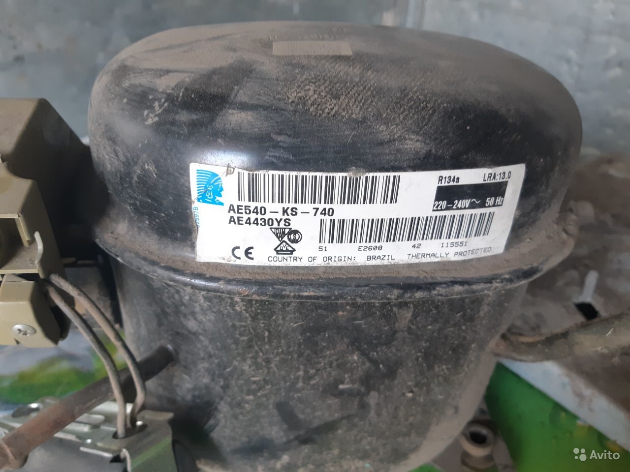

от обычных холодильников маломощные
Они различаются по мощности, от 100 до 300 ватт, те что помощнее производительнее, есть еще от промышленных холодильников, они крупнее и мощнее их надо искать у сервисных служб обслуживающих торговое оборудование, у нас такая контора называлась КазТоргМонтаж, у вас не знаю.

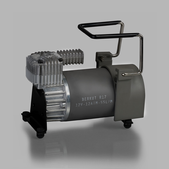

bazzl,
60 л/мин  это практически Беркуты, которые для гравировки применяются, почти,  от 17 до 24 номера.

Тем не менее, типовые значения (которые удалось найти в сети) производительности компрессоров от бытовых холодильников составляют 6-12 л/мин. Так что от 5 до 10 таких компрессоров для плавки горелкой ГБ-3 потребоваться может. Не 15-20, конечно, но всё равно - овердохрена, как мне кажется. От оконных кондиционеров тоже - по опыту Вячеслава С. - одного компрессора не хватает, и не факт, что и двух хватит. Разве что с какого-нибудь реорганизуемого предприятия оконники старые массово снимать будут и выкидывать если, то имеет смысл прихватить три-четыре штуки на разборку. Но в конечном итоге всё равно выходит, что из всех фреоновых компрессоров для работы с данной горелкой в режиме 'плавка максимум' подходят только те, что от мощных (от 25-30 тыс. BTU/h) сплит-систем или промышленных холодильных установок.

60 л/минэто практически Беркуты, которые для гравировки применяются, почти,от 17 до 24 номера.
Долго ты его не послушаешь. Орёт громко. А холодильный- шепчет. :)
Ищи от холодильника и начинай работать. Для твоих нужд пока хватит. А там обязательно ещё чего нарисуется, по ходу дела. Например, от холодильника, но трёхфазный промышленный (вещь) Вроде ты писал, что три фазы у тебя имеется.
