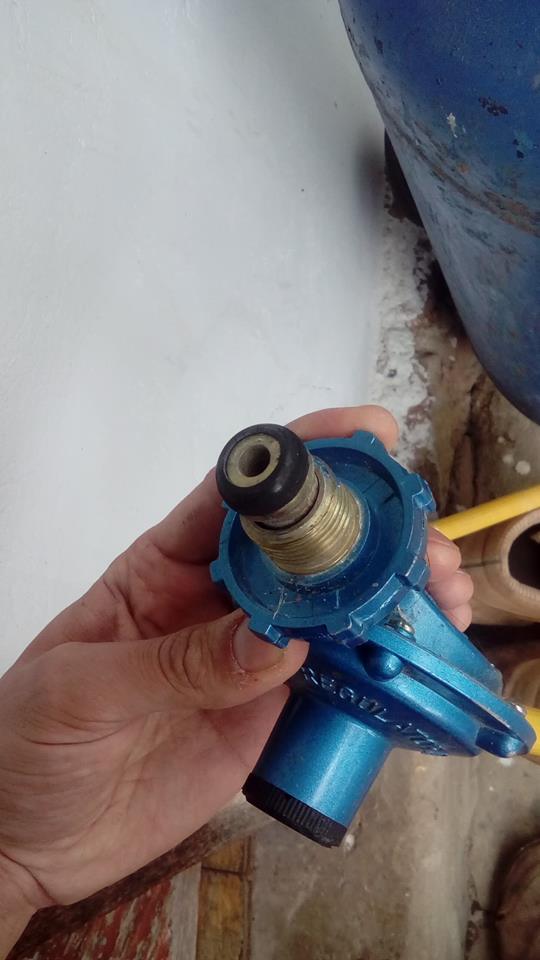

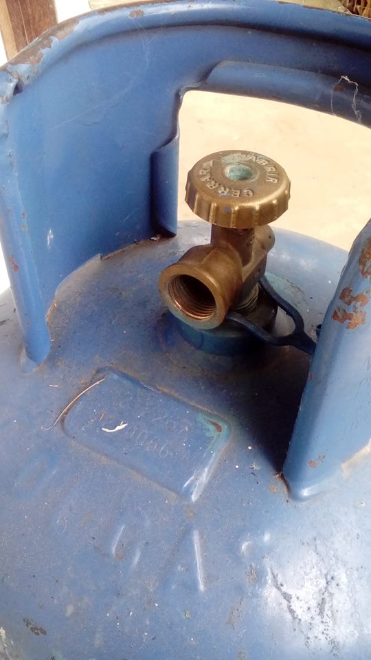

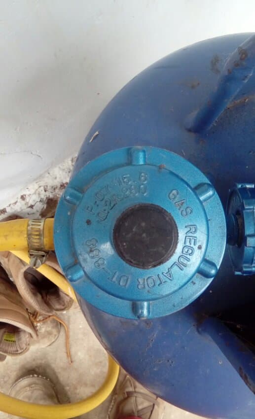

Здравствуйте всем.
Возник вопрос. Человек из Колумбии хочет приобрести горелку ГП-3 нашего производства. Резьбовое соединение на баллоне он указать не может. Прислал фото баллона и редуктора. Может кто сталкивался с таким редуктором? Нужен диаметр резьбы и шаг.

На крышке указана модель перепускного клапана, может с нее начать...
Забить в гугле?

https://www.yandex.ru/yandsearch?text=DT-808%20regulator%20gas&lr=213&clid=9582 там таких полно, именно с таким разъёмом. На сайтах производителей наверняка есть посадочные размеры резьб.

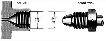

Александр, я вам полгода назад по Whatsapp'у GOK'овский справочник посылал - посмотрите, в нём приведены основные размеры всех известных газовых разъёмов (окромя защищённых закрытыми стандартами навроде CGA). По форме данный газовый разъём - POL, а POL'ы по резьбе бывают трёх вариантов исполнения: международный, британский, и китайский. Последние два варианта используются исключительно на территориях соответствующих стран, следовательно, в данном случае мы имеем дело с международным, резба которого, согласно справочнику - 0,880-14 NGO LH. И да, из двух вариантов исполнения по наконечнику это - мягкий POL, так что вам ещё с изготовлением подходящей прокладки заморочиться придётся. Но так даже проще, чем жёсткий POL без образца делать - сектор эллипсоида вращения с неизвестными значениями большой и малой оси на токарном станке вырезать. Хотя, на баллонах разъёмы по определению универсальные - и мягкий и жёсткий POL'ы вкрутить можно. Так что если есть образец - изготавливайте жёсткий. Нет образца - можно схитрить, немного отойдя от стандарта и сделав полку под толстенную прокладку - как на редукторе по ссылке: https://www.easy.com.co/p/regulador-gas-propano-r8/
Ещё вариант - пусть товарищ купит себе вот такой редуктор: https://www.clasf.co/propano-burner-regulador-de-gas-05-4bar-butano-alta-en-colombia-3387310/
Или другой подобный (с регулировкой до не менее чем 4 бар или 60 psi) и с известной резьбой на выходном штуцере, а вы под эту резьбу отправите разъём с полусферой и накидной гайкой. Причём, этот разъём изготавливать необязательно даже, можно готовый в магазине сварочного оборудования взять за 100-150 р - они у нас продаются для подключения забугорных горелок на 3/8" LH-ÜM, нужно только шаг проверить на всякий случай - я сегодня чуть позже на своей GCE Lomat посмотрю, точно ли там 19 ниток на дюйм - отпишусь по Whatsapp'у (у меня в нём номер сменился, кстати).

PS. В Колумбии, как и во многих других небольших латиноамериканских странах, экономически тяготеющих к США, имеют хождение североамериканские стандарты. Не помню, скидывал ли вам эту ссылку на наиболее распространённые в США и их сателлитах стандарты газовых разъёмов. В нём для подключения к пропановым баллонам соответствующий по форме тому, что на фото от колумбийского заказчика, указан CGA 510, по всем размерам в точности совпадающий с международным POL'ом

Кстати, по информации с этой страницы POL с диаметром 0.880" существует в двух разновидностях - с 14 и с 15 нитками резьбы на дюйм. В разных странах - по разному. В Колумбии - 14 ниток, но если придётся иметь дело с другими странами - будьте внимательны!
