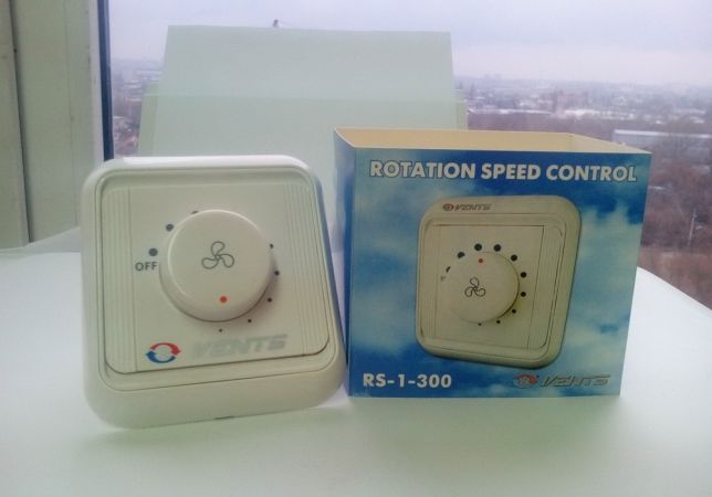

Регистрация: 18.06.2018
Сообщений: 292
Голосов: 57 / 3
burch13,
Тут непонятно малость, что именно топикстартер имел ввиду, говоря о том, что у него сломалось - клавишный выключатель или регулятор оборотов. В любом случае, меняется без проблем и то и то. Только не надо поддаваться соблазну и заменять их оба сразу одним дешёвым диммером: дело в том, что двигатели компрессоров очень не любят запуск с пониженным до минимума питанием и в ответ на такую модернизацию аппарата могут сильно обидеться - вплоть до сгорания. Так что лучше оставить и диммер и выключатель, включая последний, когда первый установлен на максимум или недалеко от него. Если уж совсем очень хочется уменьшить число регулировочных элементов на панели, то замену производить надобно не на диммер для лампочек, а на регулятор оборотов вентилятора, у которого при вращении ручки сразу идут максимальные обороты, а потом - вращая дальше - можно их уменьшить уже. Тип такого:
