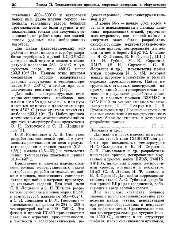

слухачи вы этакие - не смешите. Серия флюсов, пошедших в производство под рабочими номерами 200, 201, 209, 284, была разработана коллективом научных сотрудников под руководством Сергея Николаевича Лоцманова, лаборатория которого базировалась с 1947 по 1956 гг. во Всесоюзном институте авиационных материалов, и с 1956 г. - в НИИ точного машиностроения.

Стефан, при дальнейшем развитии рецептуры появилось два (поэлементно эквивалентных) состава флюса №209: ПВ209 - для использования всухую (как вам это и нравится) и ПВ209Х - для замешивания на его основе водной пасты. Последняя готовится в небольшом количестве непосредственно перед пайкой из соотношения 1:1 (по массе).

Буры в его составен нет. Ни в рецептуре ПВ209, ни в ПВ209Х. Да, при пайке он немного окрашивает пламя в красный цвет, но лично мне это не мешает (в отличие от слепящего жёлтого свечения раскалённой буры, например). Самая главная проблема при работе с ним - это его малая живучесть: паять надо успевать за минуту, максимум - две. Поэтому массивные детали нужно думать как спаять: или использовать более мощное пламя, чем это было бы удобно для пайки, а также покрывать этим флюсом уже нагретые детали, или же выбрать другой флюс. Ещё одна его особенность, неприятная лично для меня: это флюс не для латуни - ни для пайки латунных деталей, ни для пайки латунью. Очень уж активно он с цинком реагирует, да и с медью, ничем не защищённой в составе сплава, кроме цинка - тоже: швы пористыми получаются в итоге. И да - ещё одна немаловажная его особенность (уже для всех, кто с ним работает): при нагреве он выделяет газообразный трифторид бора - источник крайне биологически активного микроэлемента - фтора, избыток которого в организме ещё более неприятен, чем его недостаток. И если от одной-двух паек с ним у вас только крепче станут зубы (а также и остальное, что там от Бленд-а-мед'а крепчать должно), то от постоянного вдыхания его эксгалята и зубы и не зубы начнут катапультироваться, прихватив напоследок с собой через какое-то время ещё и мозги. Вопрос к Стефану, кстати - как давно с 209-м паяете, и как в мастерской с вытяжкой обстоят дела?
Ну а в остальном 209 - очень приятный в работе флюс. Хорошо растворяет оксиды, совершенно негигроскопичен и поэтому не пенится при пайке, остывший смывается быстро и без следа просто тёплой водой. Не флюс, а сказка  thumbup2   Только не пepeбapщивaйтe его - когда его слишком много, он начинает мешать не только ореолом, но и своим поверхностным натяжением, через которое становится сложно привнести припой.
