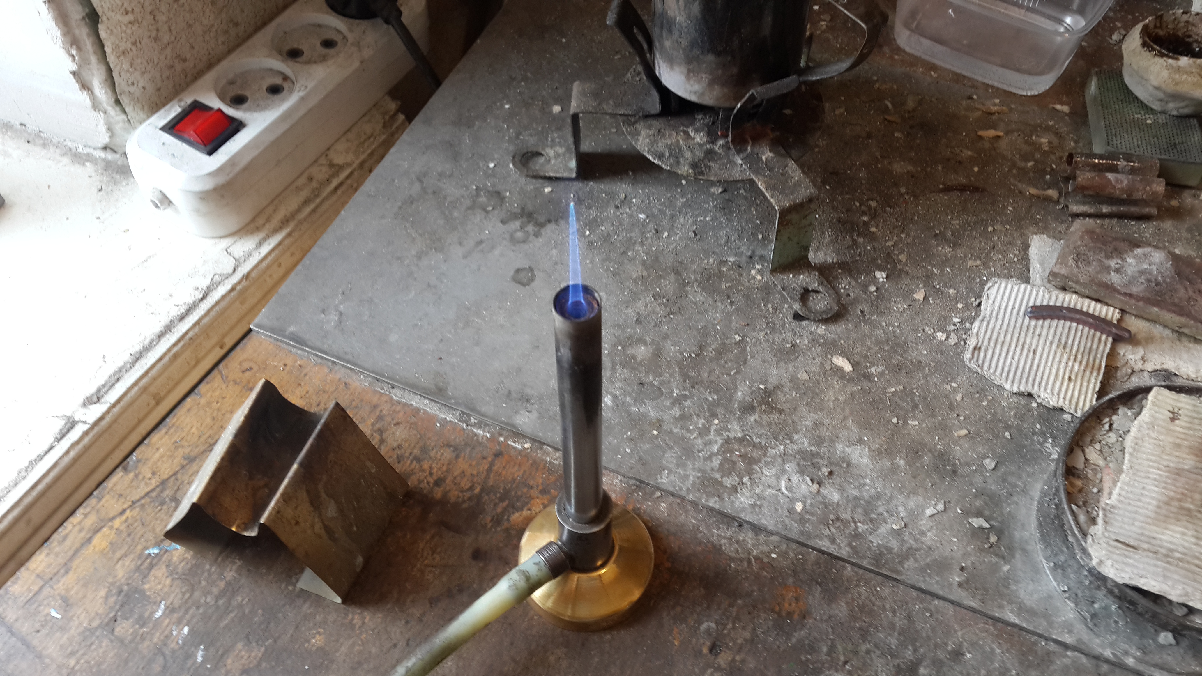

Svetly,
горелка Бунзена?

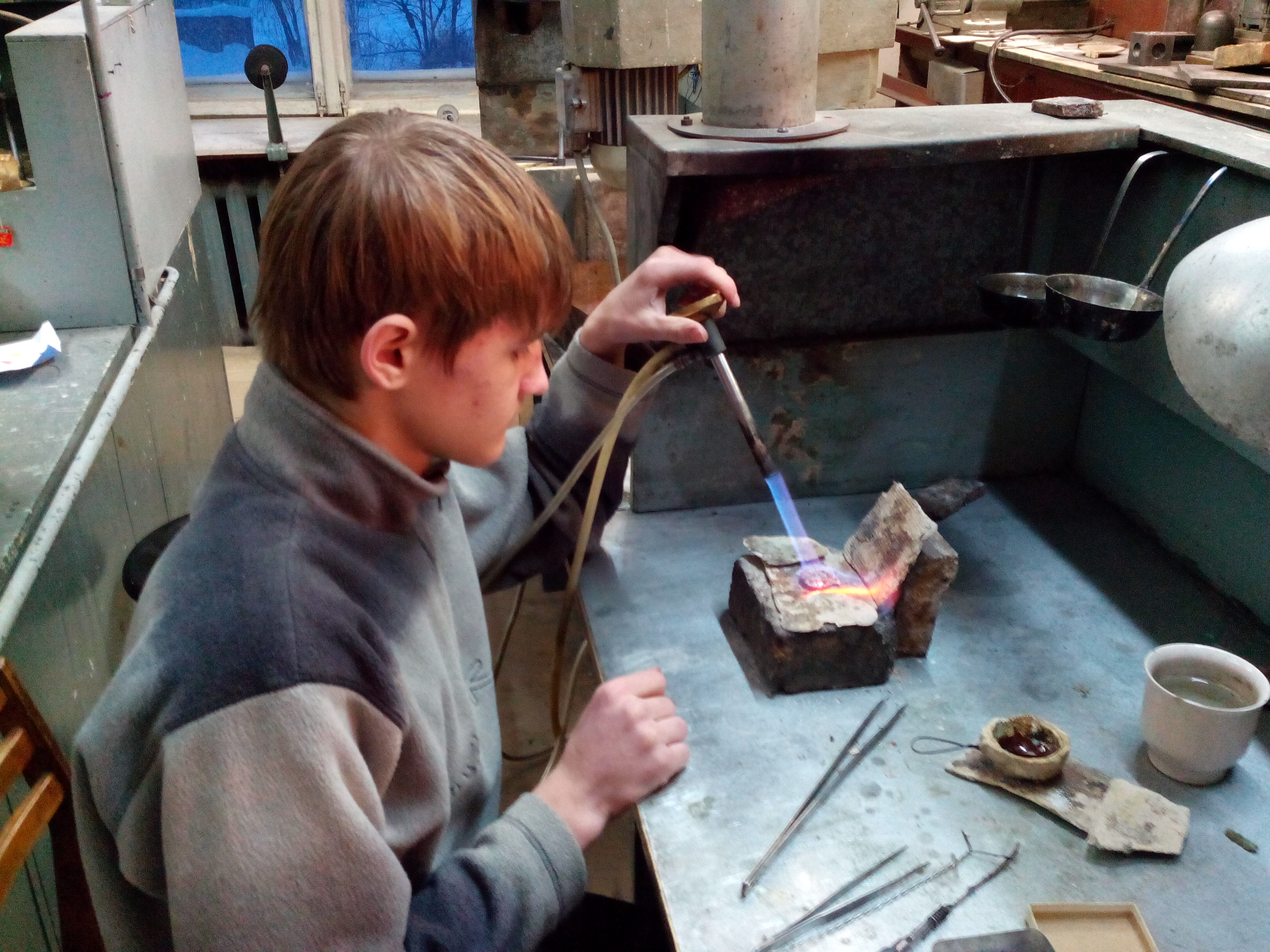

SlaffPro,
По всей видимости нет. Горелка бунзена инжекционная, атмосферная.
Скорее это горелка равного давления. В сопло поступает уже горючая смесь. Только вентиля внешние, вмонтированные в стол. Поэтому во время пайки никакие настройки не сбиваются от неосторожного прикосновения к ручкам вентилей.
Делали их сами. Самая сложная деталь - палка от лыжи.  :)

sergey66,
К горелке подходят две трубки. По одной идет газ через вентиль в столе. По другой идет воздух через вентиль в столе.
В горелке газ с воздухом смешиваются и выходят через сопло в виде смеси.
