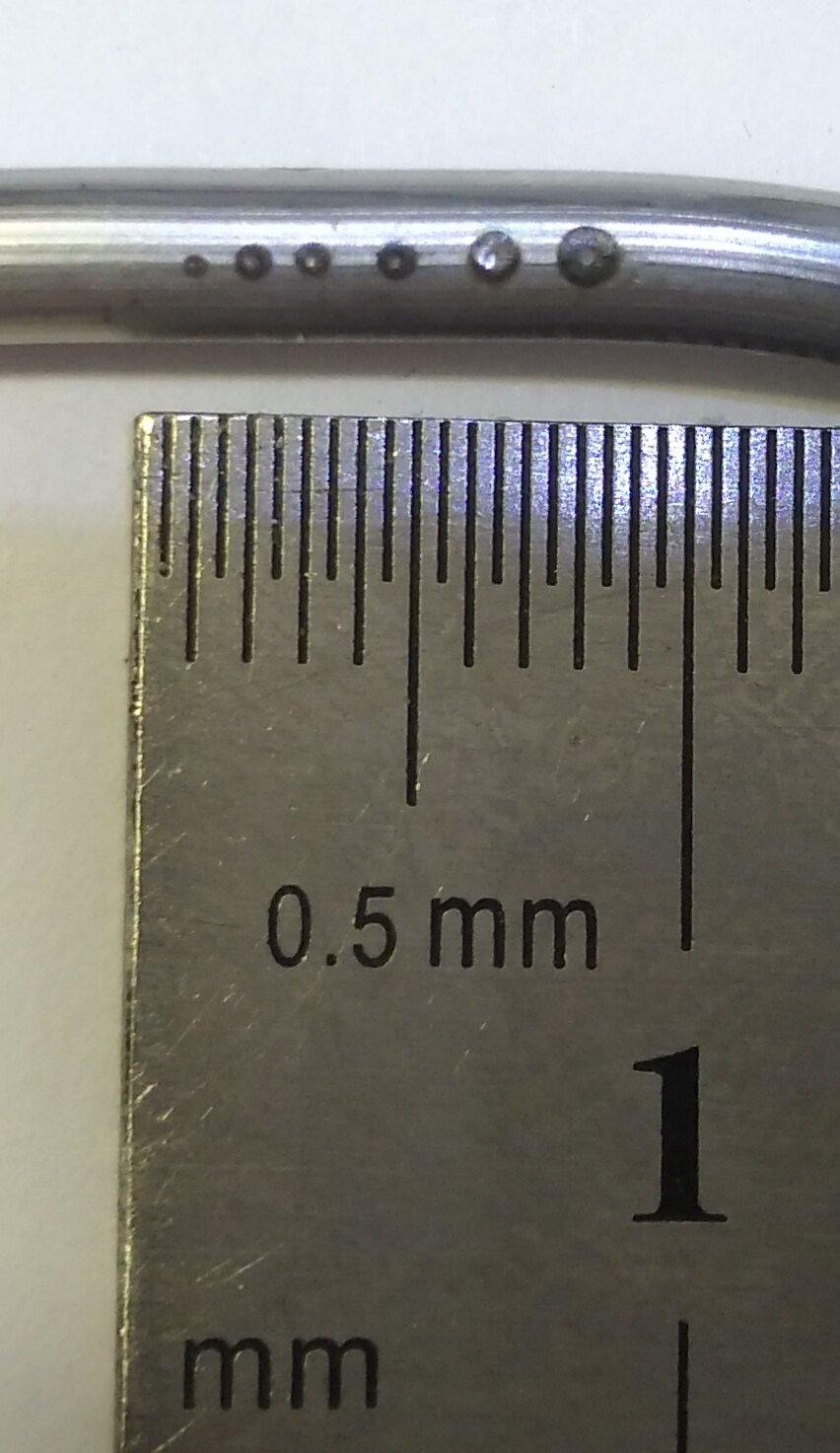

ПОС-61, 3мм.
Точки с энергией менее 1 Дж:
1: 1% 0,5мс,
2: 2% 1мс,
3: 3% 1,5мс, около 0,1Дж,
4: 4% 2мс, около 0,3Дж,
5: 6% 3мс, около 0,6Дж,
6: 7% 3,5мс, около 0,9Дж.
Изменено: ALENCo - 30.01.2018 11:35:22
