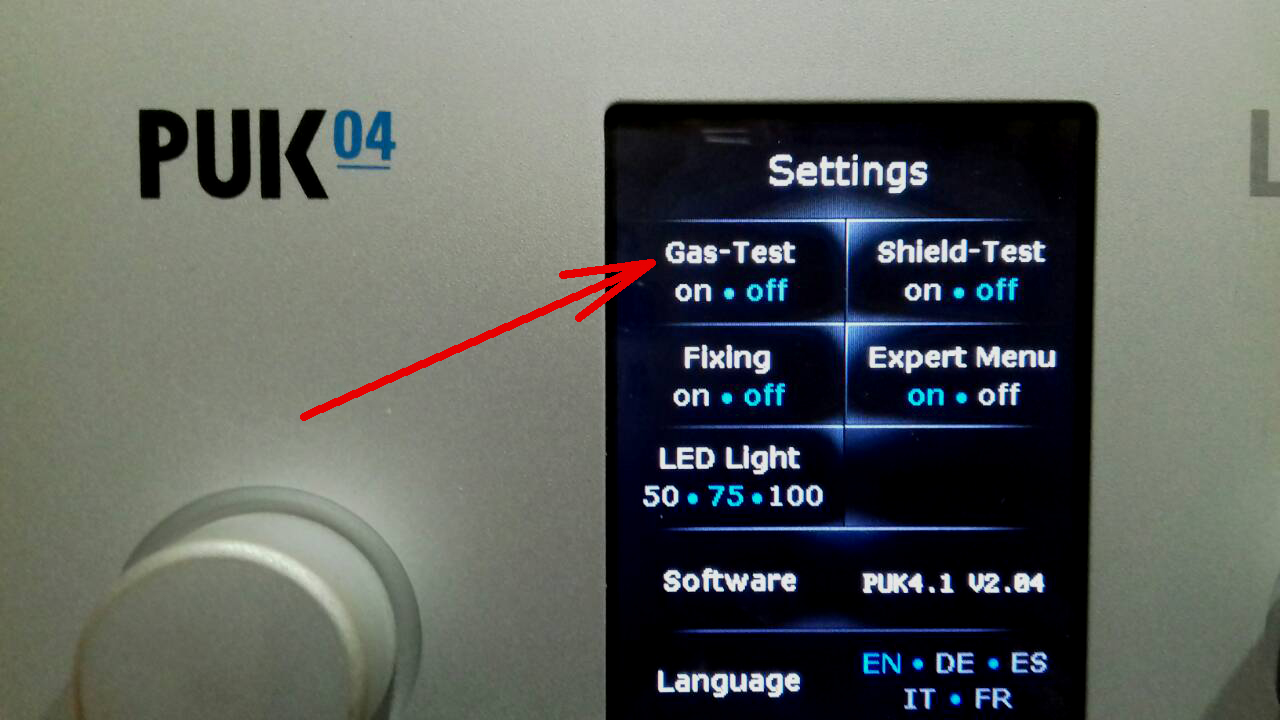

В настройках, должен быть режим что-то типа Test gaz... Когда его тыкаешь,   газ идет постоянно, ну если у вас исправен и отрегулирован редуктор. Попробуйте....
Регистрация: 02.07.2015
Откуда: Рязань
Сообщений: 1476
Голосов: 224 / 4
Добрался до аппарата...
Barmaglot,
Есть на вашем аппарате такой режим? Если да активизируйте его... Я кстати именно на этом режиме выставляю литраж редуктора
Спасибо, я про этот режим и забыл
